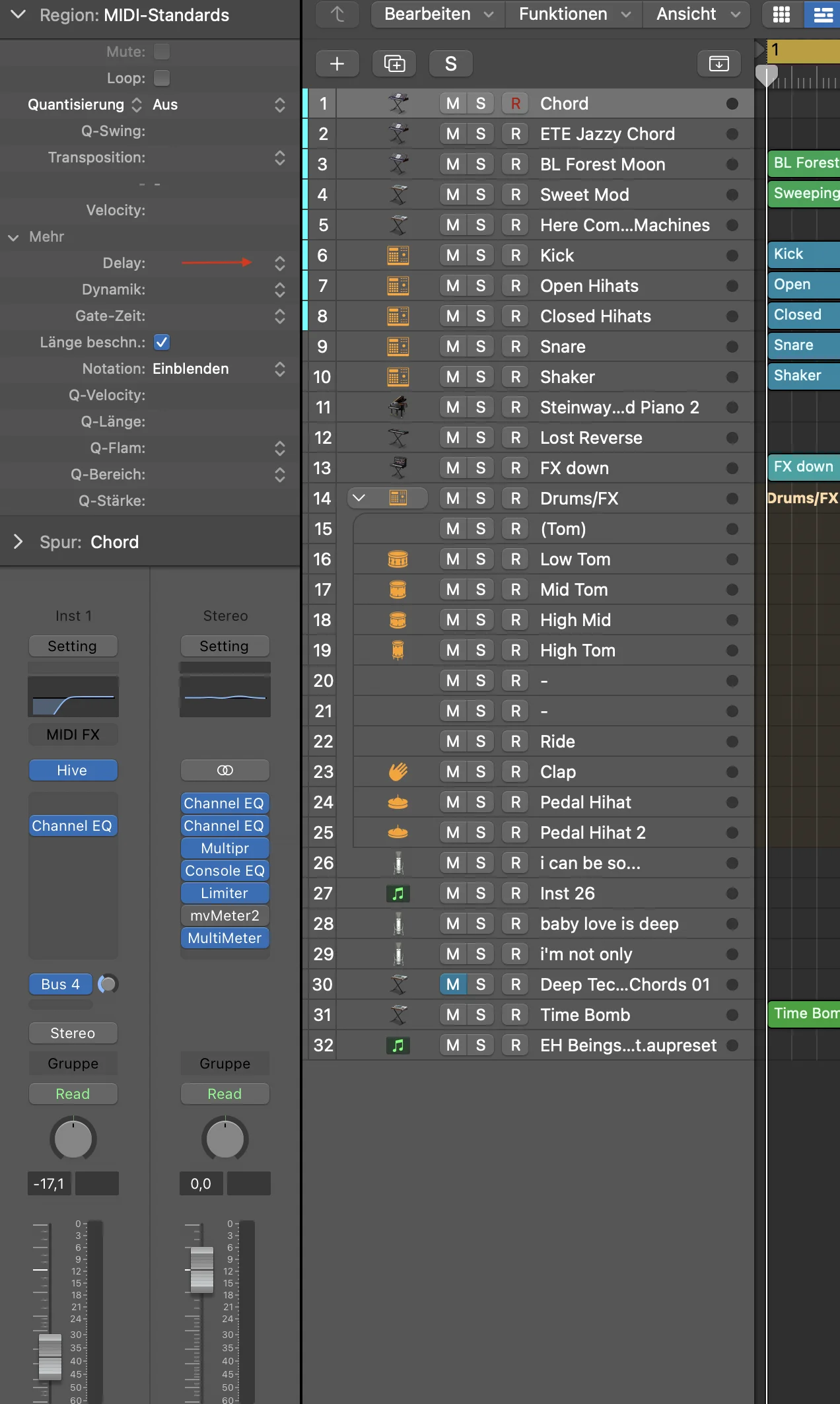

Man kann egal welche Spuren in Logic, +/- Werte einstellen. Im "Inspector" links. Nennt sich "Delay" und man muss aufklappen.
Den EXS gibt es nicht mehr, heisst jetzt Sampler und Quicksampler. Man kann mehrere Quicksampler zusammenfassen mit DMD (Drum Machine Designer). Man muss allerdings eine Standardspur/ erzeugen, erst dann kannst den DMD anwählen. Das Sampledelay gibts natürlich auch.
