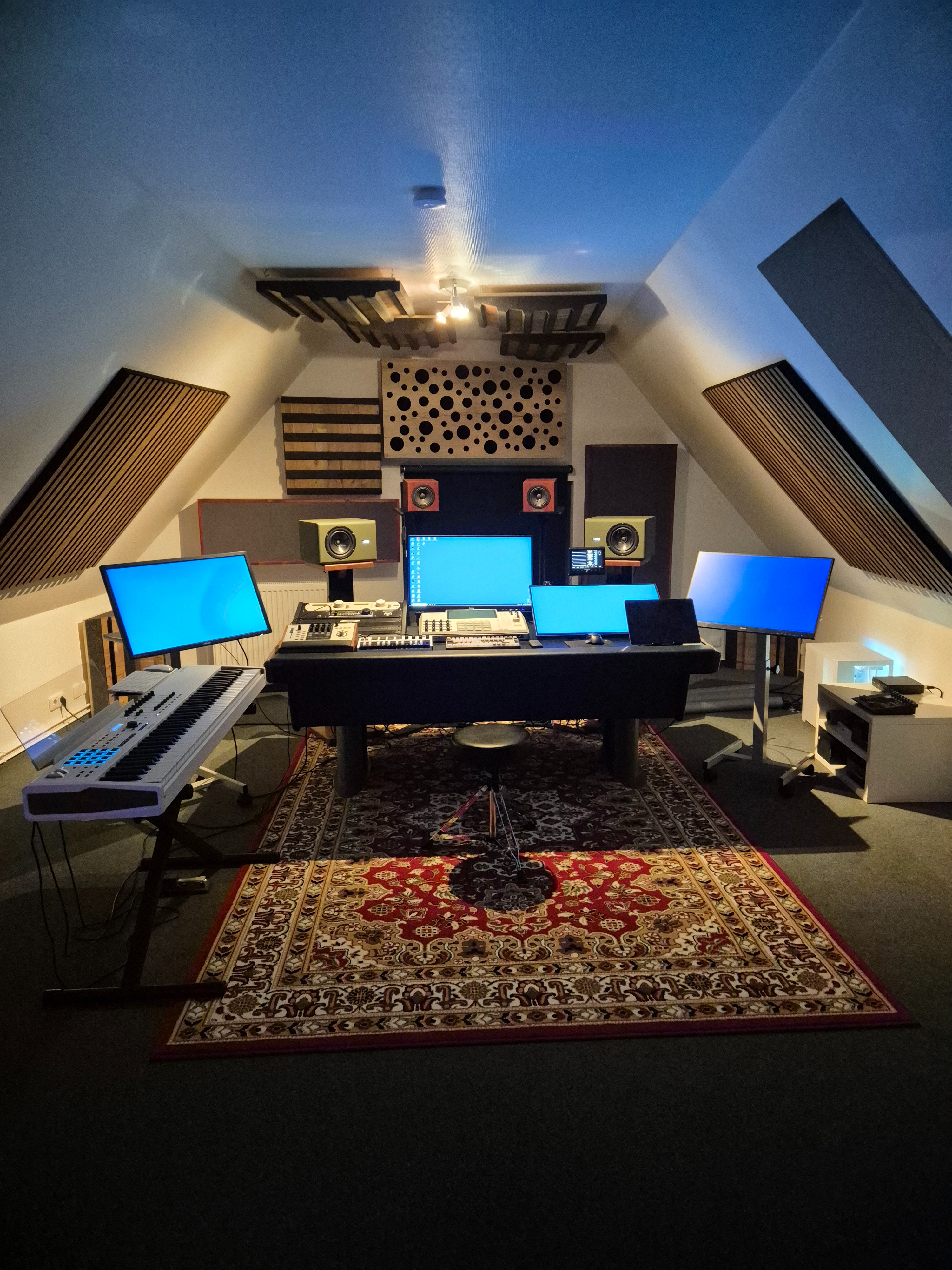

es liegt folgende Situation vor. Ich bin umgezogen und habe dementsprechend mein Studio neu einrichten müssen. Vorher war ich in einem ca. 12qm großen, recheckigen Raum mit massiven Wänden. Der Klang dort, nach diversen akustischen Maßnahmen, war phantastisch. Nun befinde ich mich in einem mehr als doppelt so großen Raum, ca. 27qm und das unterm Dach. So schön der Raum auch ist, gestalteteten sich die akustischen Maßnahmen mehr als nervig. Das Ganze erinnert mich ein wenig an ein besoffenes Absorber-Tetris. Ich musste zwei wirklich tolle von mir selbst gebaute Absorber leider zurücklassen, weil sie in meinem neuen Wohnung aufgrund der Schrägen nicht installierbar sind. Ende der Vorgeschichte.
Nun zum eigentlichen Problem. Ich zitiere hier einen User aus musiker-baord.de aus dem Jahr 2018, der exakt dasselbe Problem hatte, wie ich jetzt. Einzige Ausnahme: Sein Tisch war in der Ecke und sein Trigger für die Resonanz war C3. Mein Trigger ist D3.

Angehängt ein Bild meines Studios. Tja, nun suche ichHilfe, um diese Resonanz zu killen. Eventuell findet sich hier jemand, der eine Ahnung, einen Tipp oder Plan hat. Postet mir gerne, was ich euch noch liefern könnte, um euch helfen, damir ihr mir eventuell besser helfen könnt.

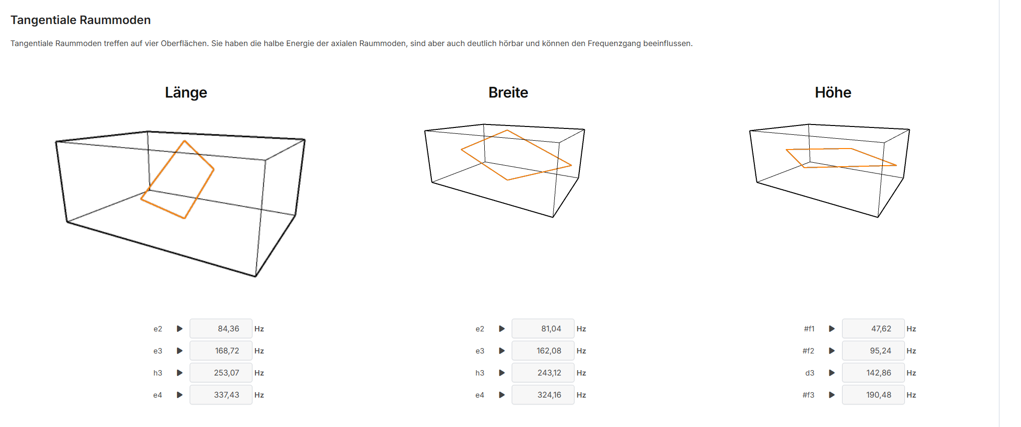

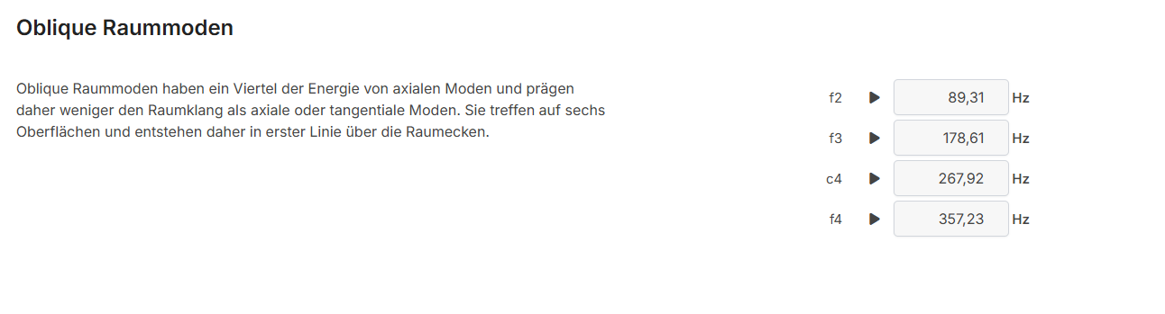

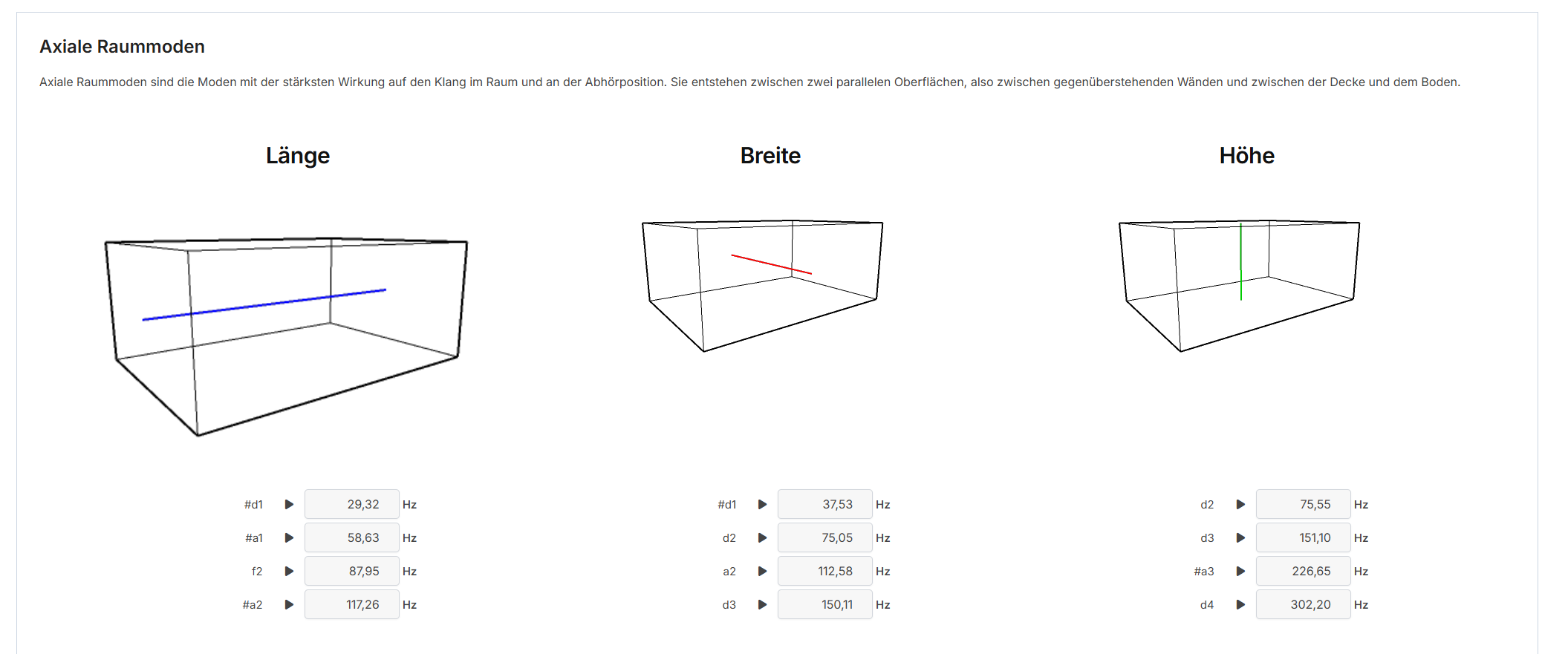

erst mal vielen Dank für eure Kommentare. Ich habe den Rechner mit meinen Raummaßen benutzt und die angehängten Ergebnisse erhalten.

Ok. Dann ist es klar. Auf die Schnelle kannst Du mit Änderung der Sitzposition kurzfristig etwas ändern.
Dauerhaft hilft aber nur ein Absorber oder Helmholtz Resonator wie von @blackout beschrieben.
