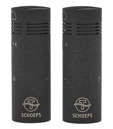

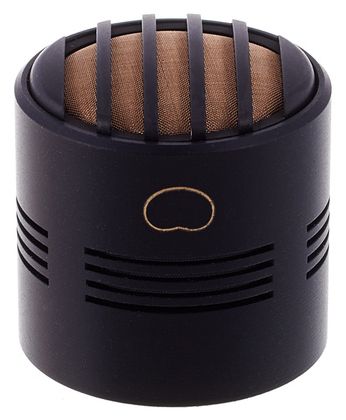

Das kommt auch auf die klangliche Vorstellung an.
Ich höre da zwei Klangkosmen:
Klar und transparent, spricht für ein Paar M930 oder ein Paar Schoepse MK4 o.ä.
Damit kann man alles aufnehmen.
Oder von Gefell KMK m400 oder Modular.
KM184 sind mir persönlich nicht transparent und linear genug.

Und sicher auch zwei KM 184, die haben von allen Oberklasse-Kleinmembranern sogar das beste Preis-/Leistungsverhältnis. Kannst Dir auch mal das neue Modulsystem aus Gefell anschauen.
