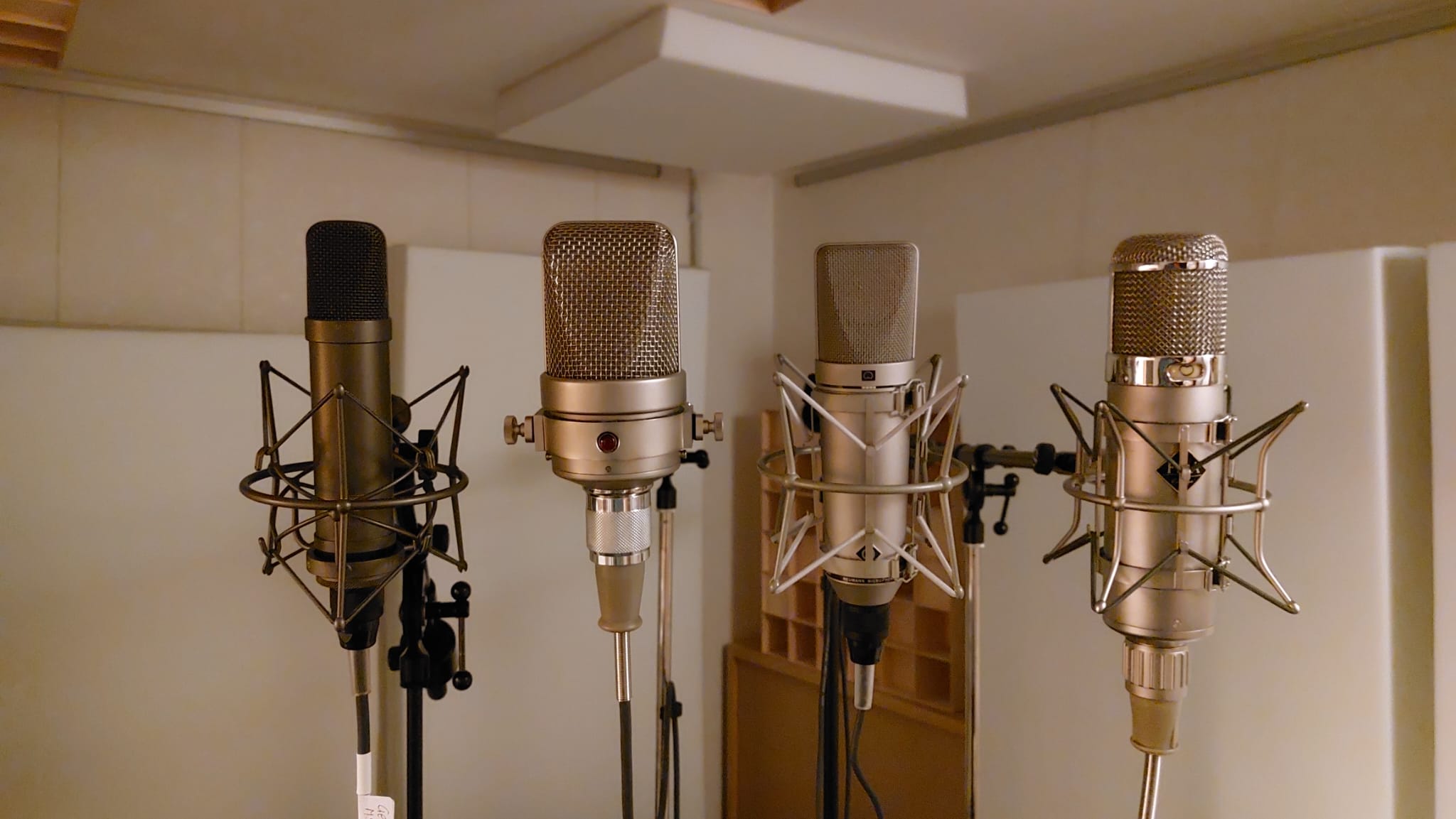

Hier ein Beispiel, es sind 4 Mikrofone mit jeweils einem eigenen Stativ, das nimmt im Fußraum zu viel Platz weg.

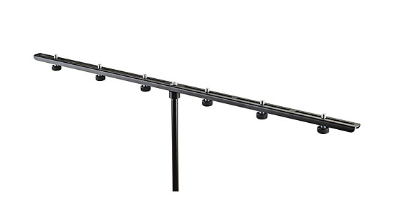

Ich habe die Mikrofonschiene K&M 23560 schon entdeckt
Aber so richtig überzeugt mich das nicht bzw. kenne keine Erfahrungswerte.
Ggf. gibts was Besseres oder Stabileres?

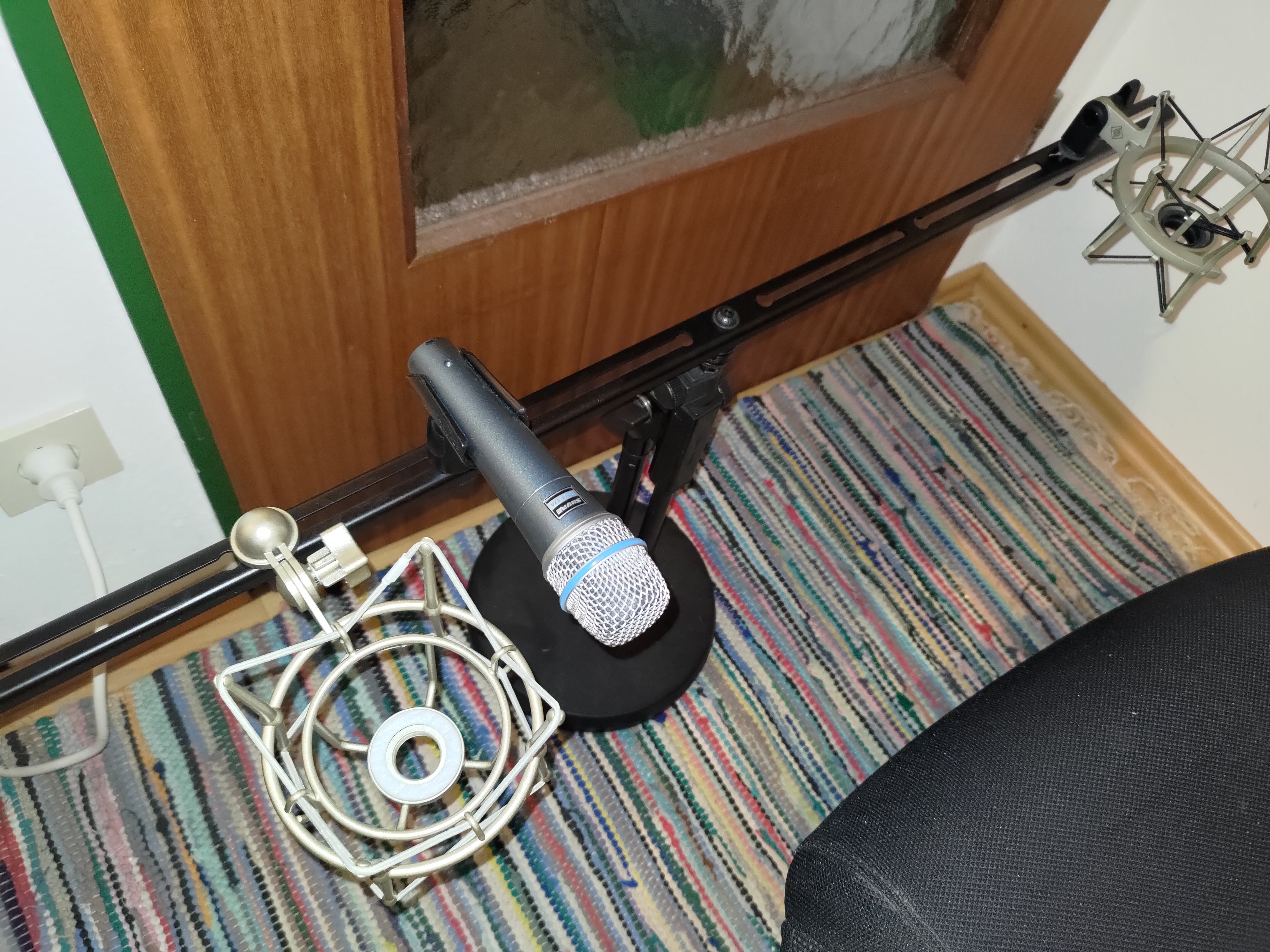

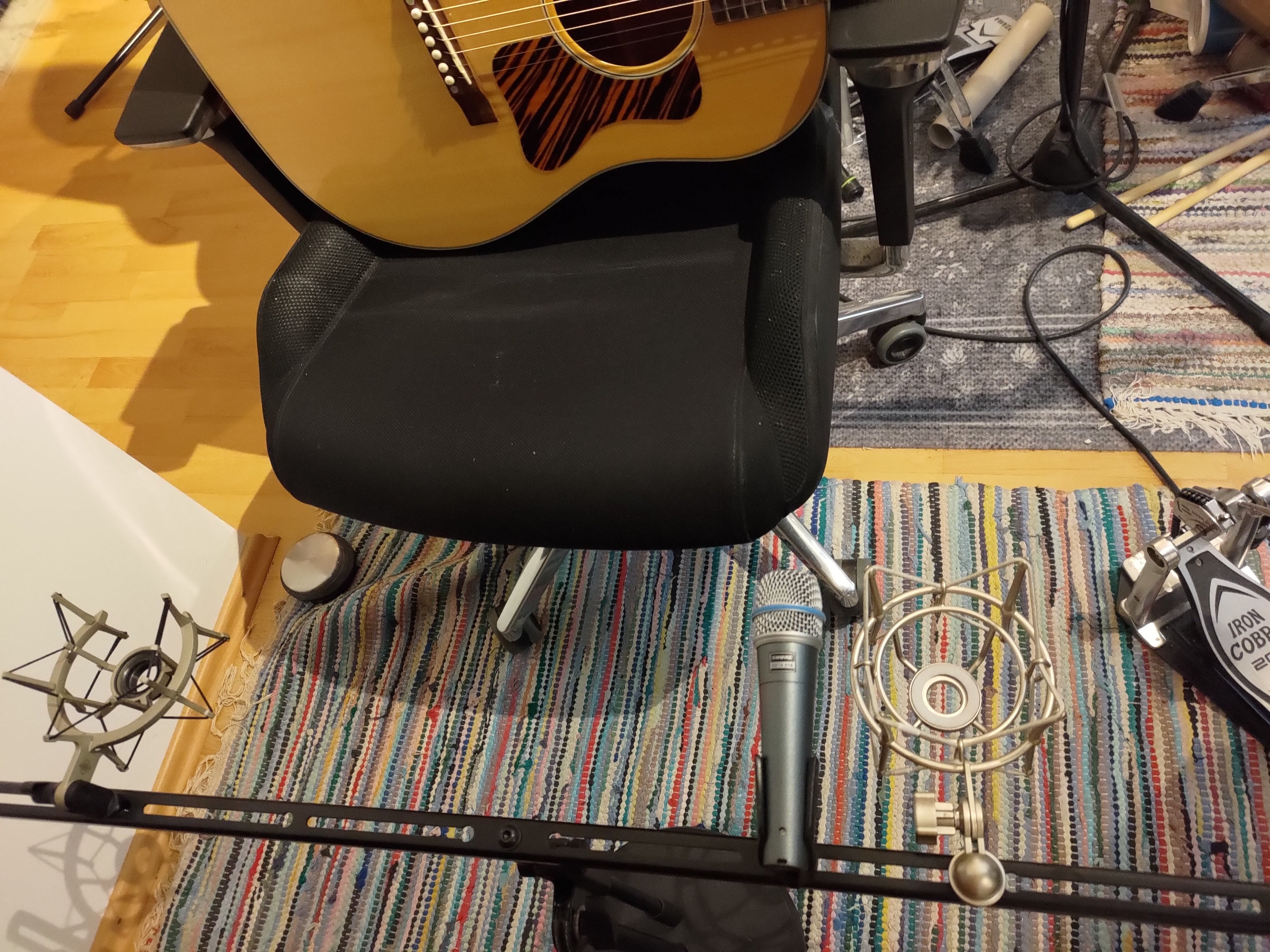

Die hab ich hier und setze sie für Akustikgitarren-Aufnahmen ein. Ein Mikro am Hals, eins am Steg und noch ein dynamisches für ein bisschen Abwechslung, alles auf der Schiene, mit vormontierten Spinnen im richtigen Abstand. Meine Ersatzspinne für das Vanguard (Du erinnerst Dich) hat dort seinen Platz gefunden. Die Schiene ist durch die Biegung (quasi ein T-Träger) sehr stabil. Ich kann mir auch vorstellen, dass sie mit sechs schwereren Mikros problemlos fertig wird. Die einzelnen Montagegewinde lassen sich - K&M typisch - frei versetzen. Du kannst etwa auch Gewinde entfernen oder nah zueinander setzen.

Interessant, kannst Du mir Bilder zusenden, ich kann mir das nicht so recht vorstellen.

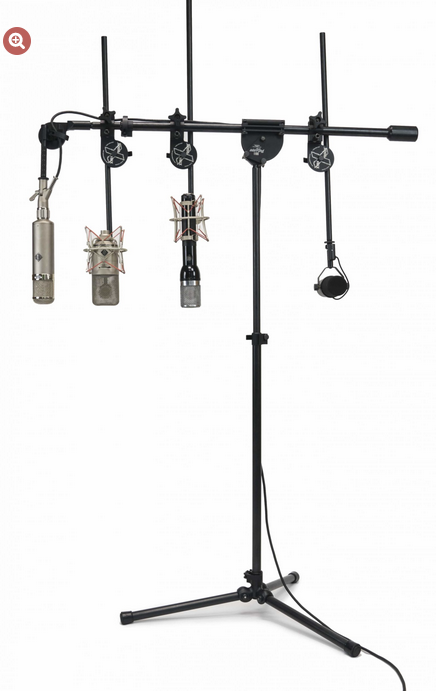

So chatgpt und Arnd von D.A.S. haben auf den Mikrofonständerhersteller Latch Lake aufmerksam gemacht, geht doch ;-)
Ehrlich gesagt ist das genau das Szenario, dass ich vor Augen hatte. Die Seite mit den drei Mikros ist deutlich schwerer und ja auch deutlich länger, als die andere Seite. Das steht nur, weil einer der 3 Füße unten nahezu parallel zu der längeren Seite des Arms oben steht. Wenn man den Arm oben jetzt aber (auch nur leicht) schwenkt, ein wenig dagegen kommt, sich leicht im Kabel verheddert oder oder.. dann wird das völlig instabil.

Die Latch Lake Ständer sind extrem stabil.
