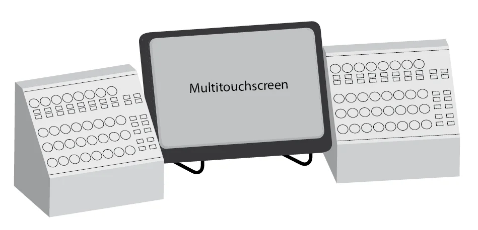

Deswegen hätte ich auch an Akiras stelle eher versucht vom Konzept her soetwas wie den NEKO zu bauen. Also mit einem Touchscreen in der Mitte und Links und Rechts jeweils ein BCR2000.
Dazwischen ein Masterkeyboard. Das ganze allerdings als eigene Workstation. Fürs mischen wäre dann ein weiterer Rechner Zuständig und würde ich hätte die Synth-Workstation auch woanders hingestellt. Siehe Screen.
