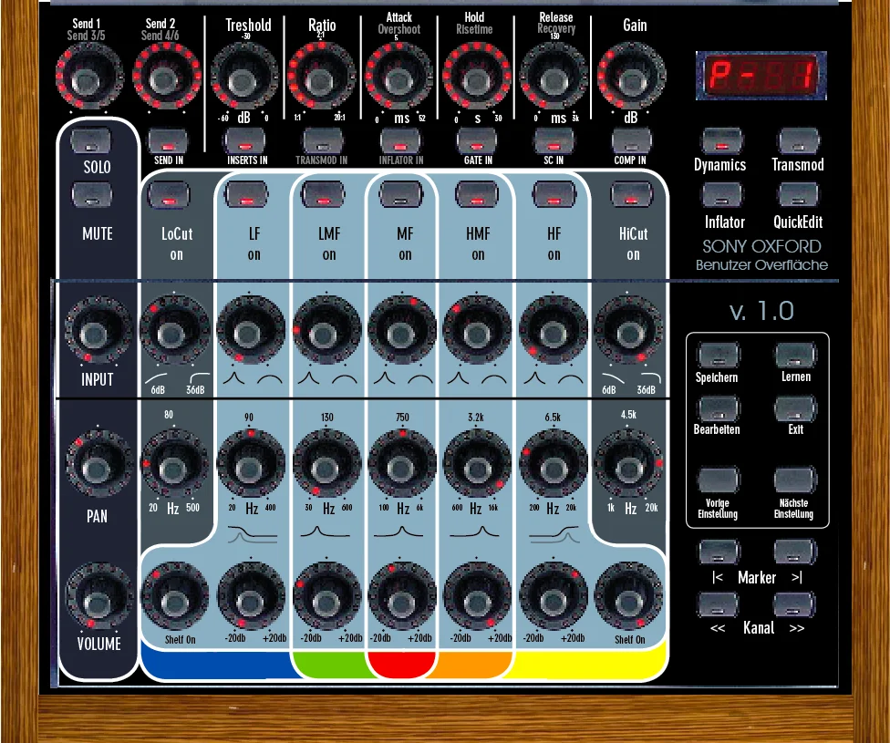

Ich habe inzwischen einwenig weitergebastelt am Mockup - die Knöpfe sind vom Blofeld. Aber so werd ich das nicht umsetzen (mal abgesehen davon, dass ich keine Bezugsquelle wüßte)

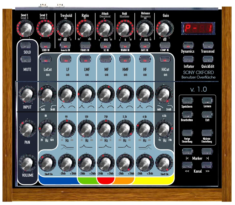

So jetzt anbei die vorerst finale Version: Würde mich freuen falls jemand von euch nochmal drauf schauft ob das Konzept schlüssig ist. :-)
(Da schlaf ich jetzt mal drüber)
@Akira
Schreib doch bitte kurz ein Feedback wie Leicht/Schwergängig die BCR Encoder sind sobald du sie getestet hast. Falls die kein Schrott sind bestell ich mir am Montag auch eins.

sorry, ich hatt es vorher nicht bemerkt:
jetzt steht bei dir für jede encoder-zeile rechts bei den vier buttons:
Dynamics
Transmod
Inflator
Quick Edit
allerdings sind nur zwei beschriftungszeilen über der ersten reihe:
decken sich alle parameter auf den zeilen? also sind die alle mit den gleichen parametern belegt?

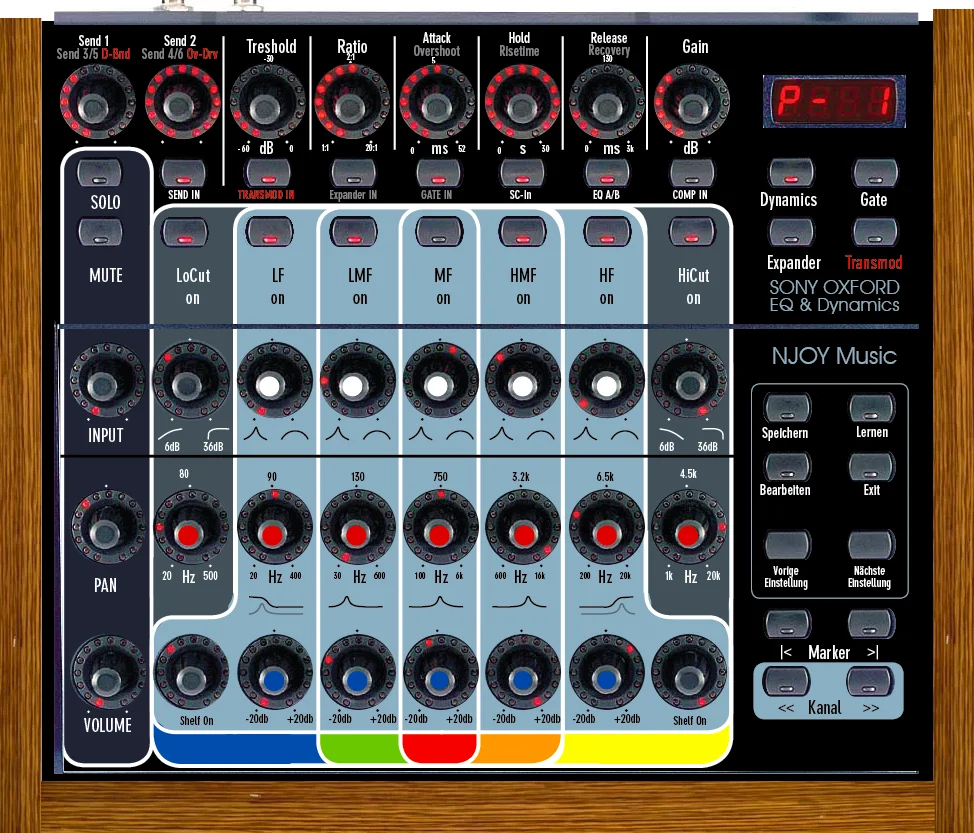

Jein, ich werd wohl QuickEdit weglassen und mit auf die Plugins EQ, Dynamics und Transmod beschränken.
Dann hab ich quasi für jeden Kanal Sonnox EQ + 1:1 Hui, Dynamics (Kompressor auf dem ersten Layer, Expander + Gate auf Layer 2, 3 und auf Layer 4 den Transmod. (siehe neuen Screen)
Die Extrabeschriftung gilt dann nur noch für den Transmod.
Gate, Expander und Kompressor haben alle annähernd dieselben Parameter somit braucht es keine Extrazeile (die hätte nämlich ohnehin keinen Platz)
Die Encoder von meinem BCF gehen sehr leicht - aber irgendwer hat hier im Thread erwähnt das die neue Serie etwas schwerer gängige Encoder verwendet.
Werd mir das ganze bis Montag nochmal durch den Kopf gehen lassen, aber werde wahrscheinlich das BCR beim Thomann* bestellen - gibt ja Rückgabe falls mich wiedererwarten doch etwas stören sollte.

dann müsste es eigentlich mit der einrichtung bedenkenlos klappen.
es sollte eigentlich so ganz clever gelöst sein. mir fiele am layout jetz so, ohne natürlich tiefer mit den parametern der plugins befasst zu sein, nichts auf, was mich stören würde.
das mit der bestellung ist ne gute idee, aber eigentlich - so meine meinung - kann man mit dem bcr das ganz gut auf die beine stellen. falls der drehwiderstand nicht hoch genug sein sollte, könnte man sicherlich auch so, wie Akira das neulich gemeint hat, eventuell unter die potis eine art filzlage oder ein ähnliches gleitlager unterbringen, das dann den widerstand bei allen reglern gleichzeitig erhöht, ohne dass es dann gleich die kappen nach oben vom potibolzen wegdrückt...

@human_ray
Mann das sieht ja wirklich toll aus!
Du kannst übrigens alle Buttons verwenden, du kannst die EDIT und Page Buttons der BCR auch abschalten und Notenwerte senden lassen!
Dein Mockup ist wirklich schön!
Wenn du es am Laufen hast wirst du dir wahrscheinlich noch ne 2. BCR holen.
Ich glaub meine Braucht auch ne neue Holzkiste, sieht schick aus...
