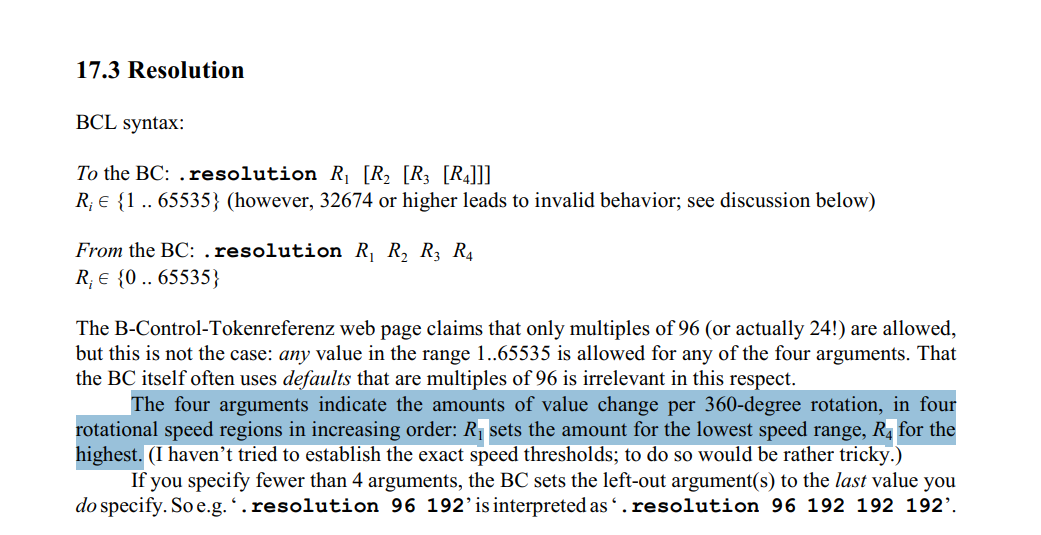

Daran kann ich mich nicht erinnern. Ich habe eben in der Bedienungsanleitung danach gesucht und nichts dazu gefunden.
Die Funktion ist etwas versteckt, weiß gar nicht (mehr) ob das im normalen Manual steht, mit dem BC Manager läßt sich das auf jeden Fall einstellen.
Auszug aus der auch dort zu findenden MIDI Implementation:
Womit bewiesen wäre, dass Behringer* es selbst nicht auf die Reihe gebracht hat. 😁
Wenn ich mich recht erinnere konnte man damit im BC-Manager nur eine feste Geschwindigkeit einstellen, und hatte keine Beschleunigung.
Die Beschleunigung der Encoder von Novation habe ich zum ersten Mal als richtig gut empfunden. Keiner meiner bisherigen Controller hatte das zu meiner Zufriedenheit gemacht.

Womit bewiesen wäre, dass Behringer es selbst nicht auf die Reihe gebracht hat. 😁
Mir ist nicht klar wo der Unterschied ist, könntest du (oder wer anders) das kurz erklären?
Beim BC/R/F: je schneller mn. dreht desto größer die Parameteränderung (einstellbar in 4 Stufen).
Was macht das Novation anders?
Reaktionen: BonesLazy
Seltsam. Ich kann mich nicht daran erinnern, dass meine BCR2000 das konnte. Wenn ich das übersehen haben sollte, dann gibt es ja Hoffnung, dass eine Beschleunigung in der BCR32 implementiert sein wird. 😀
Ich weiß aber nicht ob's Hoffnung gibt daß die BCR32 jemals rauskommt, ich warte schon seit Jahren. :(
