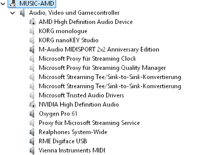

Das Alesis scheint ja keine eigenen Treiber zu haben.
Du kannst das über den Gerätemanager deinstallieren.
Das Alesis erstmal nicht anschliessen. In den Gerätemanger gehen, dort in Ansicht "ausgeblendete Geräte" oder so ähnlich anklicken. Dann werden Dir auch die Geräte angezeigt, die gerade nicht angeschlossen sind. Wenn dort das Alesis ausgegraut ist, kannst Du es trotzdem mit Rechtsklick deinstallieren.
Wenn das erfolgreich war, kannst Du das Alesis nochmal anschliessen.
Sollten doch irgendwelche speziellen Treiber vorhanden sein, erst die Treiber installieren und dann das Alesis anschliessen.
Im Menü Ansicht kann man folgendes sichtbar machen: ""ausgeblendete Geräte""
habe ich gemacht und V49 wird dargestellt, obwohl ich keines angeschlossen habe. Genau, wie du gesagt hast.
Deinstallieren gedrückt.
Eintrag ist weg
V49 verbunden. Eintrag ist wieder da. Das geht recht schnell
Treiber habe ich nicht

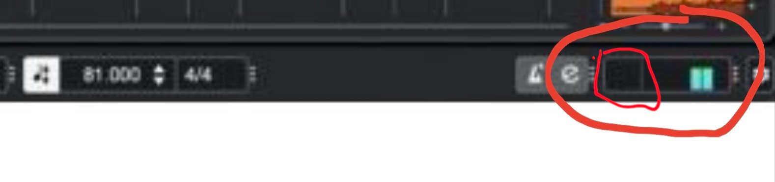

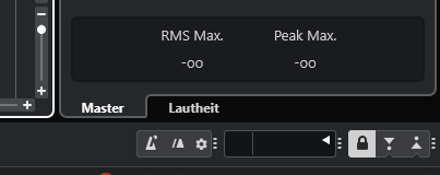

Cubase gestartet, keine Midi Daten. All Midi inputs. Unten rechts sehe ich in dem kleinen Fenster auch keinen "Pegel"
Kann von euch mal jemand von Cubase ein Screenshot machen, auf dem man sehen kann, in welchem kleinen Fenster die Midi Signale zu sehen sind?

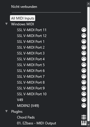

Was sind diese SSL V Ports? Irgendein Controller von SSL?
Den würde ich auch erstmal abziehen, bevor das Problem nicht gefunden ist.
Ich an deiner Stelle würde jetzt erstmal sicherstellen, dass nur das V49 angeschlossen ist.
Ausserdem würde ich ein neues Projekt erstellen, wo nichts drin ist.
Auch kein EZbass. ;)
Reaktionen: SteinHal
Das ist schon ein neues Projekt, du hättest das vorherige mal sehen soll :)
Der EZ Bass ist drin um Audio Pegel auf Basis von Midi zu sehen.
Da ich gerade nicht weiß, wo mir Cubase den Midi Pegel darstellt. Ist halt doof, wenn man keinen Midi Pegel hat.
Das mit der Console für Apollo versuche ich jetzt. Klingt sehr, sehr vielversprechend
Ich habe keine SSL Hardware, ich glaube die kommen von SSL360, das habe ich aber glaube ich auch deinstalliert.

Ich dachte bisher,.dass Midi Input unten rechts angezeigt wird ?
wenn ich "All Midi Input" nutze, "zerhaut" es mir manchmal die Einstellungen von Usb Geräten. zb. wenn ich dann am 24 Spur Controller einen Motorfader berühre, kann es mir sämtliche (!) Spuren an Lautstärke, Panning etc verstellen.
Da ist USB bei mir recht divenhaft, weshalb ich nach Möglichkeit gerne 5pin Midi verwende.

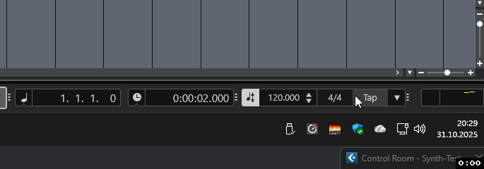

Ich kann es gerade nicht prüfen, spiel mal was mit dem Keyboard und gucke ob da unten ein Balken aufleuchtet.
Anscheinend nicht, denn die Ports werden ja noch angezeigt.
Schau mal ob es eine Deinstallationsdatei gibt. Ansonsten kann es sein, dass dir die Ports auch im Gerätemanager angezeigt werden. Dort dann einfach deinstallieren.
Das scheinen virtuelle Ports zu sein und die können durchaus anfällig sein. Schon strange, dass SSL sowas einfach mitinstalliert.
Du brauchst die eh nicht, wenn du keinen SSL-Controller hast. Du kannst sie auch über die Midieinstellungen von Cubase ausblenden, dann sind sie zwar trotzdem noch da, aber zumindest nicht mehr in All Midi Inputs.
