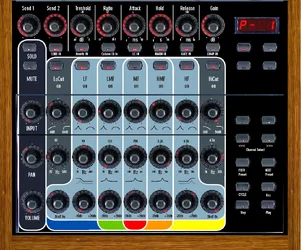

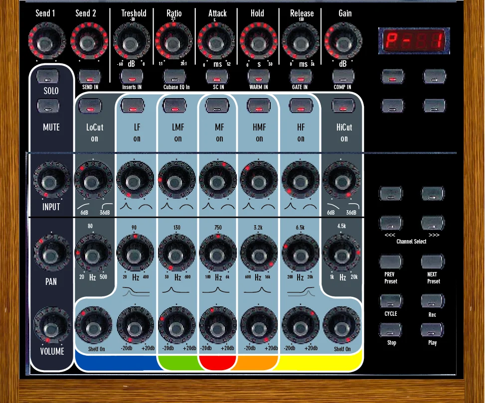

Hier ein Mockup wie ich mir das BCR als universal Channel-Strip vorstellen würde:
Was meint ihr?

ja, mir gefällts optisch, wie auch von der struktur her.
meinst du mit universal auch das ansteuern verschiedener channel-strips oder ist das für ein spezielles gerät gedacht?
du kannst übrigens die obere encoderzeile vierfach belegen, genauso wie beim bcf. falls du noch zusätzliche regler unterbringen willst, die mit parameterfeedback gefüttert werden, wär das wohl unter umständen besser, als die noch auf eine andere seite(=template) zu legen.
  • #113
nur die beiden buttons rechts, die du als channel-select eingeplant hast, können keine daten senden, denn die sind nur für die programmierung des geräts selbst gedacht.
du kannst aber auch einen der encoder der ersten zeile mit einer drück-funktion belegen, zumindest als alternative.

Danke für den Hinweis mit der Mehrfachbelegung, so könnte ich auch noch Gate und andere Effekte ansteuern!
Das Overlay ist übrigens ausschließlich für die Sonnox Suite gedacht.
D.h. Sonnox EQ, Sonnox Dynamics, eventuell TransMod und Inflator.
Ich hab mir überlegt ich könnte kreative Insertplugins ab Insert 4 im Kanal einfügen und hätte so immer 1-4 frei für die Sonnox Plugins die dann in jedem ausgewählten Kanal in Cubase bedient werden könnte.
Das wär dann die Sony DMX R100 für Arme :-D
Das hab ich fast befürchtet :-(
Sind denn die 4 Encoder unter dem Preset Wahl Schaltern belegbar?
Es sollte auf jedem Fall Möglich sein zwischen den Kanälen zu switchen, dann könnte man direkt am Gerät Spur für Spur arbeiten.
