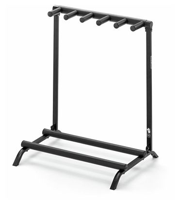

Wenn du sowas hier meinst, der Abstand zwischen den Pünippels wo der Hals angelehnt wird ist bei mir exakt 7 cm.
Ethersis hat einen 7cm-Pünippel. :oops:
Wenn das wie der Rockstand werden soll,
Latte an die Wand, ein paar Rundhölzer rein, fertich.
dann reicht das nicht.
Wie regelst du, dass der Korpus am Boden steht? Ist der weich genug? Gurtpin nicht im Weg? Kipp- und Stoßgefahr (damit mein ich, dass eine Gitarre sich mal dreht und ein Korpus gegen den anderen rumpelt)?
Etwa so:
An der Senkrechten Latte bringst du per Winkel 2 weitere Latte an. Die obere bestückst du mit sowas:
unten musste dir etwas Schaumstoff besorgen damit der Korpus weich und Kratzsicher aufliegen kann. Entweder aus Baumarkt oder wenn du noch was Akustikschaum über hast kannste denn auch nutzen.

Ich brauche Pünippelmitte zu Pünippelmitte.
Nimm lieber Pünippelaußenseite zu Pünippelaußenseite, denn wenn deine Pünippel einen anderen Durchmesserhaben als meine macht es boing und du hast ne Macke in der Klampfe.

EDIT: Ich mach 12,5cm, auch vong Mathematik her. o_O

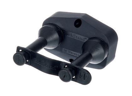

Hab ich das jetzt richtig verstanden? Graham hat 'ne Latte als Multiständer rumstehen und fragt sich, was er dagegen machen kann und Ethersis will seinen 7cm-Pinüppel irgendwem in den Hals stecken...
Aber Spaß beiseite: vielleicht einfach ein Brett mit solchen hier bestücken:
https://www.thomann.de/de/km_16280_gitarrenwandhalter.htm
Die haben den Vorteil, daß sie sich der individuellen Halsbreite anpassen.

Also ich werd mir auch einen bauen. Die Materialien hab ich teilweise schon. Vorteil ist halt, dass es erstens schicker aussieht und zweitens kommen bei mir auch noch Fächer für ne 212 Box + Top und ein paar Schubladen für Gerümpel wie Saiten, Werkzeug und was ich sonst noch so nicht sehen will. Und drittens soll meine Razorback da auch aufbewahrt werden. Das Ding ist so lang, dass es so gut wie keine Stands gibt in die man die reinstellen kann. Bisher existiert die Planung leider nur in meinem Kopp aber ich es wird Zeit das mal auszuarbeiten. Wenn Interesse besteht, kann ich ja mal Bilder posten.
Aber in welchem Abstand?
Nur E-Gitarren oder auch Akustik? E-Git. mit Tremolo oder ohne?
Mein erstes Testmodell war suboptimal, weil sich eine erzwungene Reihenfolge von Akustik, E-mit-Tremolo, E-ohne usw. ergibt.
Und die Akustikgitarren sind ja auch unterschiedlich dick.
Ich hatte damals bei einem Rockstand 7-fach-Ständer maßgenommen.
Da ist das Achsmaß (Mitte zu Mitte) 9 cm. Ich würde es inzwischen etwas breiter machen.
