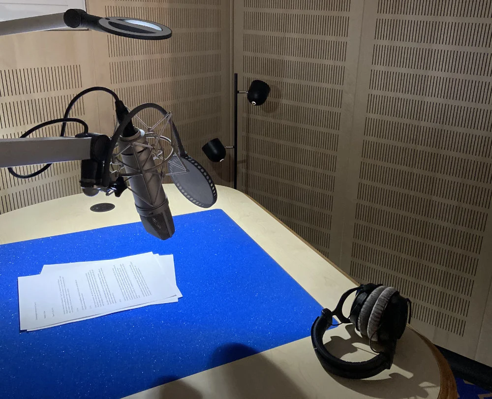

Da ich am Wochenende einiges aufnehmen muss, habe ich jetzt noch mal mit dem U87 und einigen ADT-Einstellungen herumprobiert:
Meiner Meinung nach klingt das nicht total *******...
Matthias
  • #315
Meiner Meinung nach nimmt das M 990 deutlich mehr Raum mit als das U 87. Und es scheint vor allem auch einiges an rückwärtigem Schall einzufangen. Vorhin bei der Aufnahme stand es anders als sonst, und es war relativ nahe an einer (nicht besonders stark reflektierenden) Wand. Und es war (wie anfangs auch das U 87) total senkrecht ausgerichtet. Jetzt habe ich das U 87 wieder etwas tiefer platziert und dafür ein wenig geneigt:

ja, jetzt ist diese Resonanz im oberen Mittenbereich auch weg. Jetzt nochmal genau in der Position mit allen anderen Mikros und dann hast du nen Vergleich, der auch was taugt.

Jetzt habe ich das U 87 rausgeschraubt und das TLM 67 reingeschraubt, alle Einstellungen genau wie vorher:
Klanglich wohl sehr ähnlich, rauscht aber etwas mehr. Ich höre da immer noch eine kleine Resonanz, wohl die bei knapp unter 300 Hz, über die wir neulich schon geredet haben, die ich jetzt aber schon absenke. Könnte man vielleicht noch stärker machen, fällt mir beim TLM 67 aber mehr auf als beim U 87.

Könnte es sein, dass Du jetzt zu nahe an den Mikros bist?
  • #320
Ich war etwas näher dran, um weniger Raumeinfluss zu haben. So etwa 25 bis 30 cm.
Hier noch mal das U 87 aus etwa 40 cm Entfernung:
Extrem nah dran waren ja beide nicht. Ich frage mich gerade, welcher Besprechungsabstand vom Normalhörer als angenehmer empfunden wird.
Andere halten ja nur fünf bis zehn Zentimeter Abstand, das finde ich viel zu nahe.
