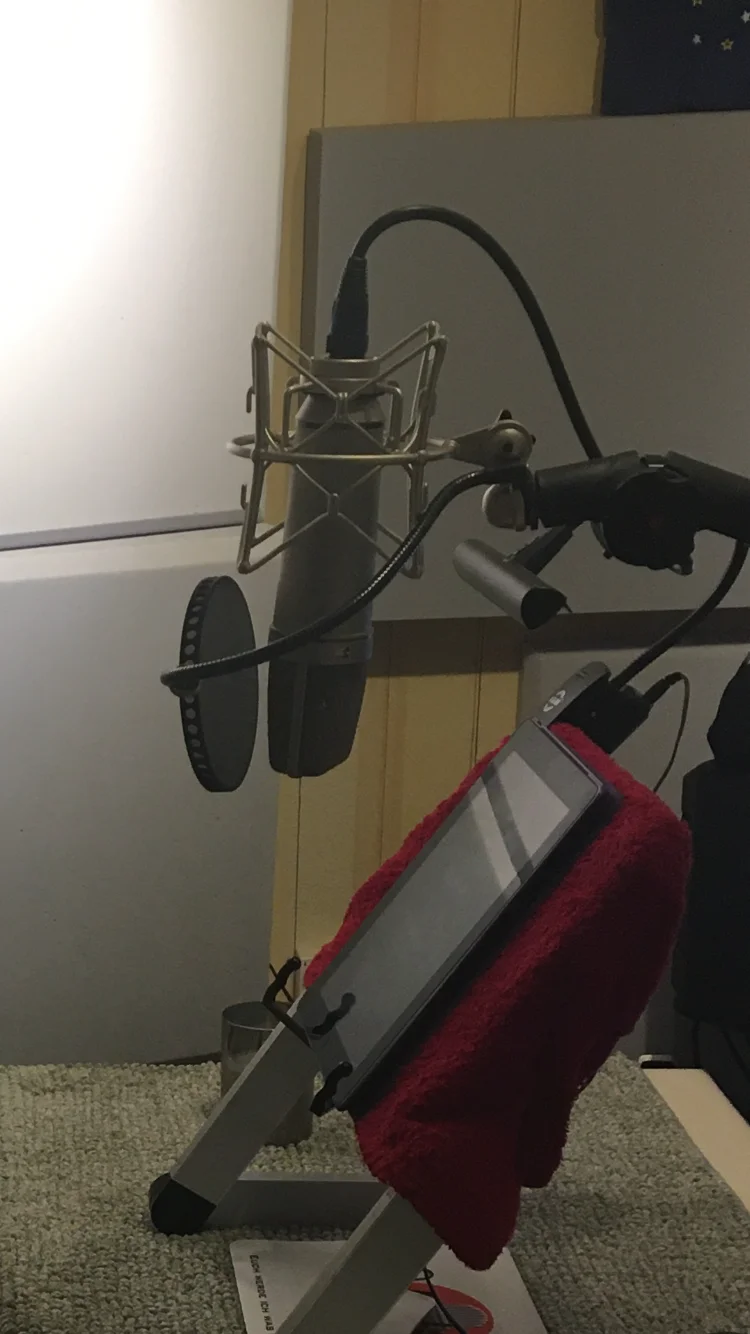

Das muss silber!! ;)

Ok, ich habe hier ein silbernes. Fabrikneu. Und lustigerweise mit einem Produktionsfehler, der die vollkommene Abwesenheit jeglicher Form von Endkontrolle belegt. Die haben es doch tatsächlich fertiggebracht, zweimal den Hochpass-Schalter einzubauen. Das bedeutet: Dort, wo sonst der -10dB-Schalter ist, da ist noch ein Hochpass-Schalter. Und der wirkt nun auch noch verkehrtrum, denn: einerseits wissen wir ja, dass beide Schalter jeweils zur Mitte hin inaktiv sind. Aber andererseits wissen wir ja auch, dass die Schalter dann inaktiv sind, wenn da nichts steht und man nur eine weiße Fläche sieht. Und genau so standen die Schalter auch. Ich schließe das Mikrofon also an und wundere mich, warum ich den Regler so weit aufreißen muss. Der reinste Rauchgenerator. Aus Daffke schalte ich mal die Richtcharaktreristiken durch - kein Unterschied. Dann schalte ich mal den Hochpass - kein Unterschied. Dann schalte ich mal die Vordämpfung, ohne direkt hinzuschauen - und plötzlich hatte ich die volle Power. Drehe mich also auf die Rückseite des Mikrofones - und sehe da das Symbol für einen aktivierten Hochpass, der in Wirklichkeit eine deaktivierte Vordämpfung ist. Es gibt echt Sachen, die gibt es nicht...
Aber genug der Vorrede: Herzlich willkommen zum letzten Teil meines großen Sprecherraum-Mikrofonvergleiches. Ich habe die Möglichkeit, ein nagelneues U 87 ai und ein nagelneues TLM 67 zu testen Da sich vor kurzer Zeit ein Schoeps MK 41 in meine mobile Ausrüstung eingeschlichen hat, weil das frisch gekaufte MKH 8050 mitten im Einsatz in der ersten Betriebsstunde ausgefallen ist, habe ich es ebenfalls mitmachen lassen. Und dann natürlich wieder das M 990 zum Vergleich. Die bearbeiteten Versionen haben nur ein wenig Kompression und ein wenig De-Essing, jedoch so gut wie kein EQing.
