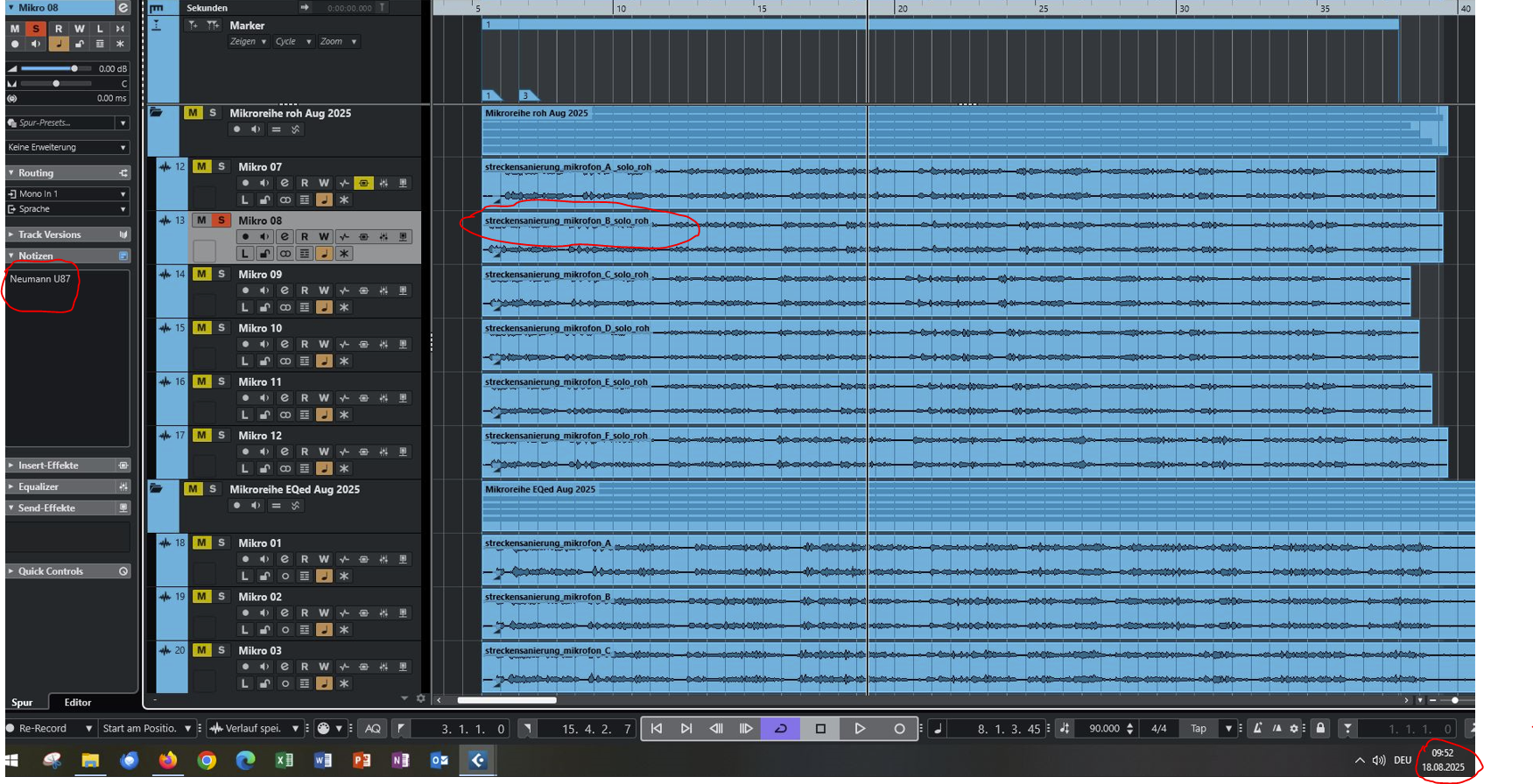

Wollte eigentlich gar nicht mehr reinhören, habe aber dennoch eine "File zu Mikro-Zuordnung" für mich gemacht, als morgendliche Hörbildungserfahrung, mit Beweisfotos und Timestamp ;)

Ach ja wegen B ist Neumann U87, mein erster Eindruck und "Beweisfoto"
Hätte ich darauf mal vertraut ;-)
Ja das MT71s macht sich gut bei Dir.
Im Grunde ist es ja so, das zeigt ja auch diese Aufnahme erneut, da ist ja kein Mikro dabei, was rausfällt.
Auch ist die Zielanforderung ja auch immer wichtig, bei Erzählungen oder Hörbücher greift man zu was anderem wie in Deinem Fall.
Das Ergebnis muss ja präsent sein, Deine Stimme ist eher leicht und schlank, da braucht es mehr "Show" um vorne zu sein.
Das gut gemixt, passt.
Das ist auch der Grund, warum Du das Mikro für Deine Aufträge ausgewählt hast.
Mein allererster Eindruck bei den Mixen war, das F am Deutlichsten rüberkommt, und da dachte ich an das BCM104, weil es ja schon sehr präsent "getrimmt" ist.
