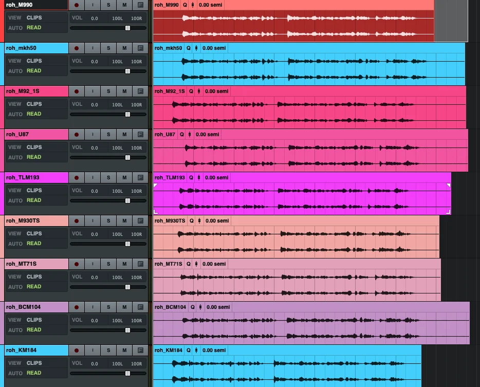

Zeit und Lust hatte ich. Das Ergebnis mit Bearbeitung findet sich hier.
So alles in allem könnte man jeder der Aufnahmen nehmen für den angedachten Zweck. Ich habe die erst mal durchgehört und sortiert nach Gefallen. Von oben nach unten:
Ich habe eine Excel Liste erstelle welche ich ebenfalls als PDF Export Version anhänge. Ich bin nicht ganz sicher ob ich jeweils das richtige Micro gefunden habe aber in der Liste gibt es Links zu den mutmasslichen Mikros. Das File ist allerdings unsortiert.
Zur Bearbeitung habe ich Techivation AI-Clarity verwendet.
AI-Clarity is a lightning-fast dynamic resonance suppressor powered by machine learning. It swiftly analyses audio to identify and eliminate boxiness, muddiness, and harshness, ensuring your tracks sound crystal clear.
Hier als Beispiel der Take mit meinem Favoriten mal ohne mal mit dem Plugin:
Ich denke den Kontext immer mit bei solchen Tests und damit ich den nicht denken muss habe ich nach der Vorauswahl noch eine leichte Atmosphäre darunter gelegt um zu sehen, wie sich die Aufnahmen damit schlagen. Auch da war das M990 hervorragend.
Man sollte auch immer an die Zuhörer denken. Da könnte zumindest ich auch eine Stunde oder mehr zuhören.Und darauf kommt es ja an bei der angedachten Verwendung der Rohaufnahme.

Ich ziehe das M 990 und direkt folgend das M 930 TS vor. Kein Wunder. Ich habe mich ja selbst für das M 990 nach vielen Tests für Sprachaufnahmen entschieden und freue mich jedes mal über die Frische der Aufnahmen.

Wie schon geschrieben würde ich das M990 auch dem M930TS vorziehen.
Die Unterschiede sind bei diesen Aufnahmen auch größer als bei zuvorigen Aufnahmen.
Bei Aufnahmen mit Hintergrundmix gefällt mir das M92.1s nach wie vor am Besten, da es sich durch die stärkeren Mitten präsenter zeigt.
