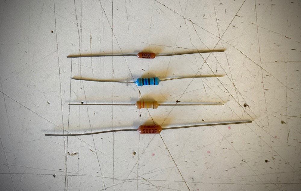

Im Ergebnis ist dann der Singlecoil an der Mittelposition zu spitz/dünn. Das nehmen die in Kauf, optimal ist es nicht. Hier würde ich bei einer SSH Kombi mit hellem PAF auf 250er Pots gehen. Oder einen 500er Volume und einen 250er Tone und an die beiden Singlecoils zwei 500er Widerstände. Dann bist Du mit den Singlecoils bei 250/250 (wie es sein soll) und bei dem Humbucker bei 500/250, also zwischen 500 und 250, was bei einem tendenziell hellen PAF auch in Ordnung ist.

Nachdem der Injector Neck leider noch 1-2 Wochen auf sich warten lässt, hab ich heute die übrigen Teile schon mal getauscht. Verbaut habe ich alles nach dem DiMarzio Wiring Scheme für HSS mit Stacked Single Coils, was ich oben verlinkt hab. Auch ganz einfach mit den zwei 500er Poties. Den Hotrail am Hals hab ich jetzt als Humbucker drin gelassen, in der Mitte ist schon der Area 61 und an der Brücke der Norton.
