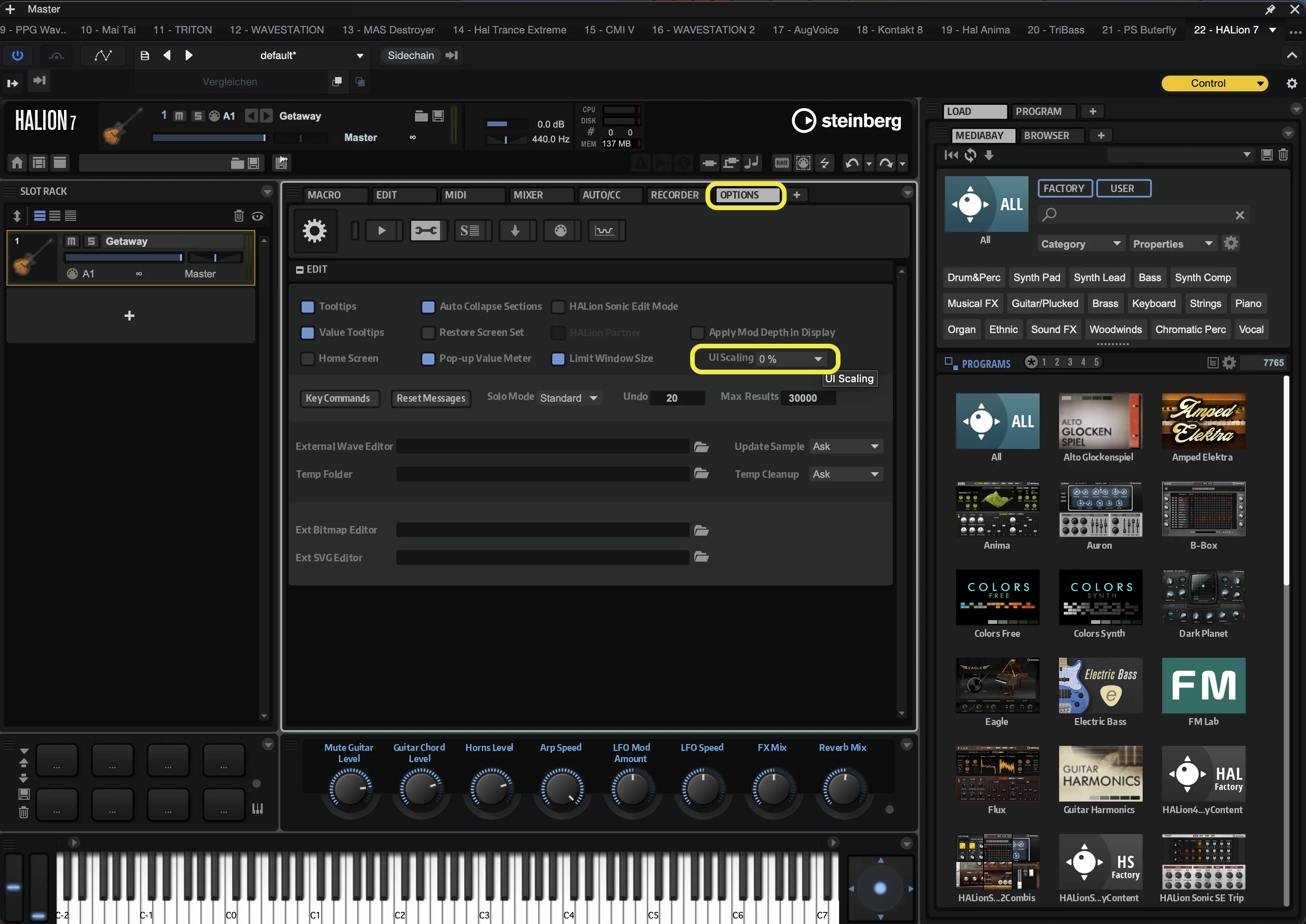

Steinberg* hat es sich mal wieder nicht nehmen lassen, das neue Feature möglichst gut zu verstecken ;-) Aber es wird tatsächlich der ganze Inhalt größer (hier in Halion als PlugIn nicht in Cubase):

...und hier sind noch die anderen Varianten:

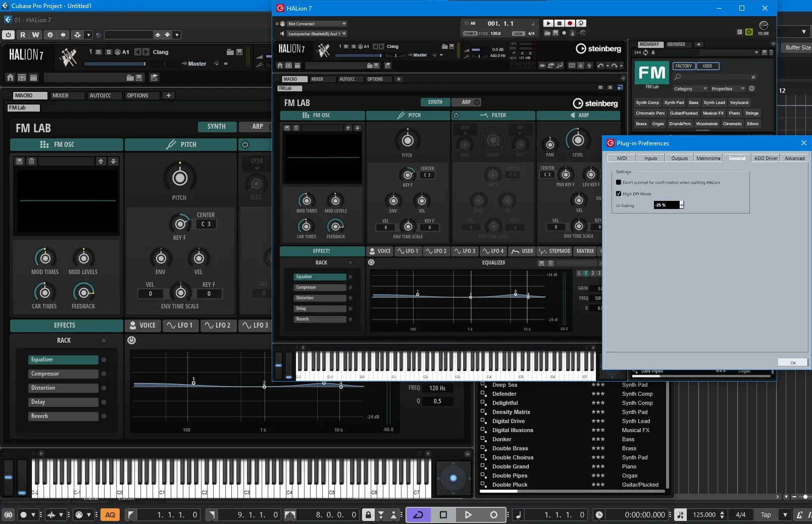

Eben ausprobiert. Ich sehe keinen Unterschied zwischen dieser kryptischen Eingabe von Zoom-Werte und dem manuellen ziehen mit der Maus an der GUI. Es ändert sich der äußere Rahmen in beiden Fällen aber die Bedienelemente selbst werden nicht skaliert. Oder werden sie bei dir ebenfalls angepasst?
Ich nutze Cubase 12 Pro und Windows 11.

Doch, das funktioniert bei mir unter Studio Pro (the DAW formerly known as Studio One) auf dem Mac, auch unter Cubase Pro 14 und Logic Pro 11. Vielleicht muss man unter Windows noch was besonderes einstellen.

Es wird wirklich skaliert.
Link ist das Halion-Plugin in Cubase ohne Skalierung. rechts Halion also Stand-alone mit -25%-Skalierung. Bei beiden ist dasselbe Preset geladen.
