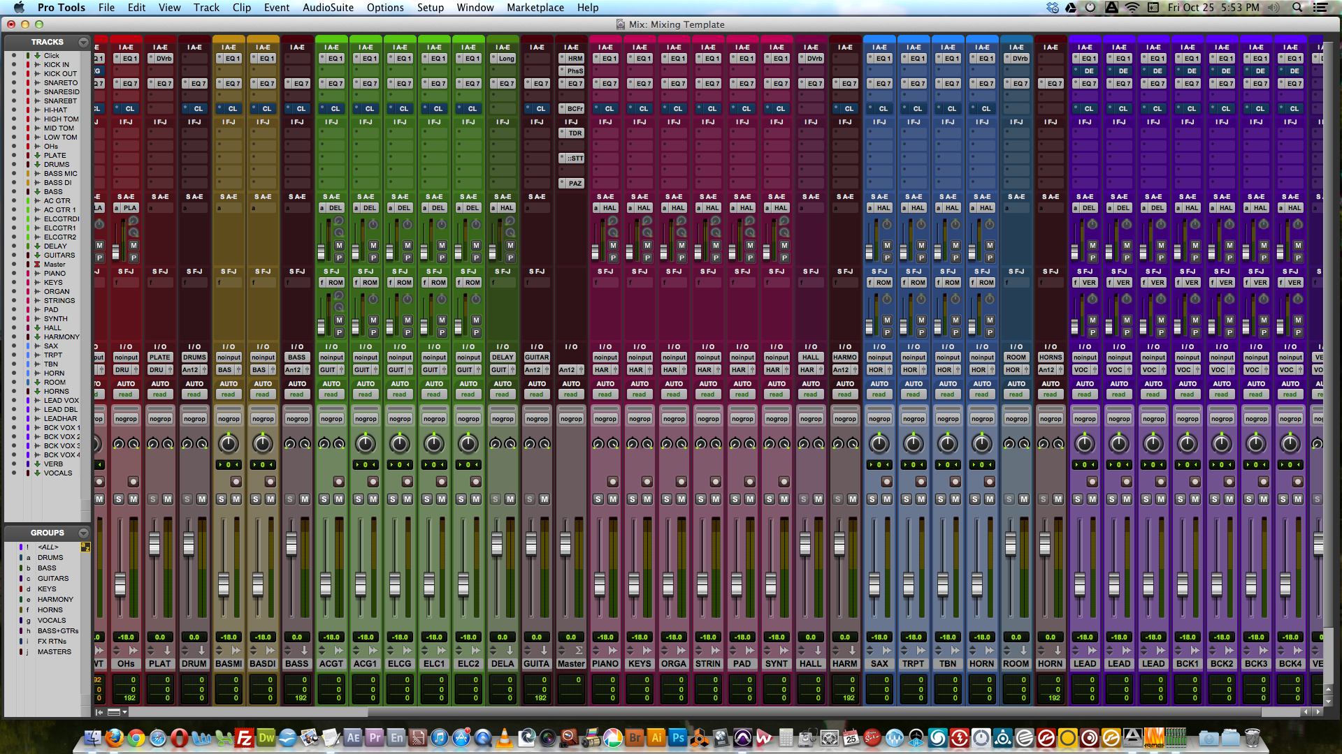

Und wenn wir schon beim Mixer sind: Ich finde Farben wunderbar :D
Das ist doch sehr viel übersichtlicher als nur die Faderknöpfe einfärben zu können.
Also bitte das was man mittels "Spurbedienelemente einfärben" im Arrange machen kann, auch auf den Mixer übertragen.
Zumindest auf den unteren Faderbereich, in den Racks wäre eine Farbgebung im Moment wahrscheinlich schwierig umzusetzen.
  • #448
Das ist einer der Punkte, die mir in Pro Tools auch gut gefallen. Allerdings finde ich die Farben unten in den Namensfeldern andererseits auch völlig ausreichend. Was ich überhaupt nicht leiden kann ist, wenn eine DAW (hier Pro Tools) nur eine sehr(!) begrenzte Anzahl an Zeichen für den Spurnamen zulässt. Da ist Cubase zum Glück schon immer weiter gewesen. :)
  • #449
Ich finde sowas Buntes persönlich auch eher widerlich...;-) Aber es erhöht natürlich die Übersichtlichkeit. Wenn, dann gerne wie es aktuell in den Cubase-Spurheadern ist, dort kann man ja jetzt schon die Farbintensität ein/ausblenden, mit allen Zwischenstufen. Also, dies dann leicht dezent auch im Kanalzug eingeblendet, das wäre schon ganz gut, stimmt.
Wobei ich jetzt schon bei Cubase wirklich gut mit den Farbkennungen per Fadercap und den Einfärbungen im Namensfeld unten klar komme. Die Zweizeiligkeit im Namensfeld und die Einblendfeatures sind ja auch ein großer Vorteil des MixConsole-Konzeptes.
P.S: Pro Tools hat nicht nur aufgrund der Starrigkeit des dortigen Mixers ein echtes Höhenproblem, was mich da nervt. Ist in Cubase viel besser (freien Skalierbarkeit).
