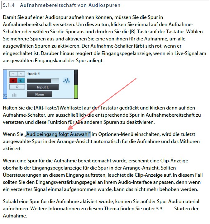

Vielleicht dass die Spur automatisch scharfgeschaltet ist, wenn man sie angeklickt hat?
Da hast du Recht. Das geht natürlich auch! Danke. :)
Steht sogar im selben Absatz im Handbuch.

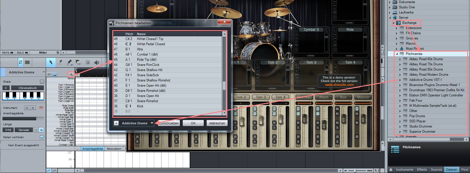

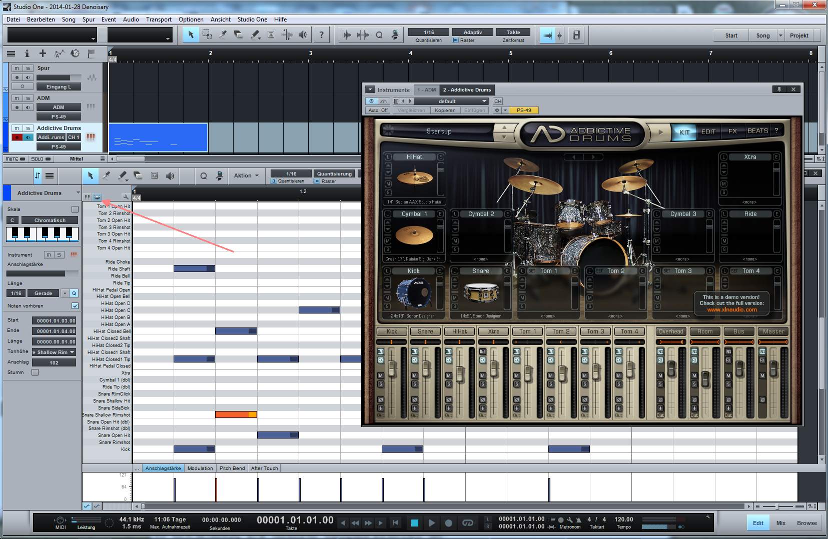

Bei einem Drumeditor kann ich das links ablesen, bei einem reinen MIDI-Editor müsste man das Mapping des Drumsamplers schon einigermaßen im Kopf haben und wer hat das schon?
Thema Drummapping. Dazu hab ich dann auch noch einen Tip. :)
Viele wissen gar nicht, dass man die Klaviatur umschalten kann. Nämlich extra für Drummappings.

@ Ari
Was ich noch nicht gefunden hab:
Wo liegen die Drummaps und wie kann ich Neue (wenn überhaupt) in den Editor reinbringen?
Eine GM Map ist ja auswählbar, also müssten auch andere Maps da reinzubringen sein, oder nicht?
  • #51
Jap, die stellen unter anderem die Hersteller zur Verfügung.
Oder sind natürlich auch im Exchange direkt reinziehbar. (Internetverbindung von Nöten)
Darüber hinaus, lassen sich die Maps natürlich auch einfach im Editor selbst anlegen. Das ist einfach ein Texteingabefeld pro Note. Und dann kann man eben auch mit anderen sharen. Zb in Exchange. Und da schließt sich der Userkreis dann.
