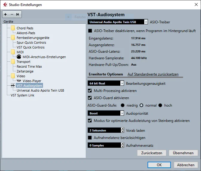

Folgende Einstellungen sind bei Cubase angeschaltet:
Ich weiß da wirklich nicht weiter. Kann mir da jemand ein wenig Licht ins Dunkel bringen?
Gibt es da eine Einstellung für Delay Compensation und ich finde/sehe die nicht oder täusche ich mich?

Tut sich was, wenn du den ASIO-Guard deaktivierst?
Reaktionen: l92
Die buffersize ist hoch. Aber es kann aber auch einer hohen Pluginlatenz liegen. Dazu mal den Latenzausgleich Button einschränken betätigen. Der hat ein Uhrensymbol

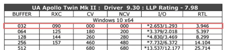

Mit Buffer 512 soll man mit der Apollo Twin auf Win10 knapp 26 ms haben:
(nicht das hier rot umrandete, klar)
Und der FF MultibandCompressor wird auch einiges ziehen an Latenz, je nach Einstellung.
"Fabfilter Pro MB (linear phase, oversampling 4x, look ahead on) = 91.2ms"
