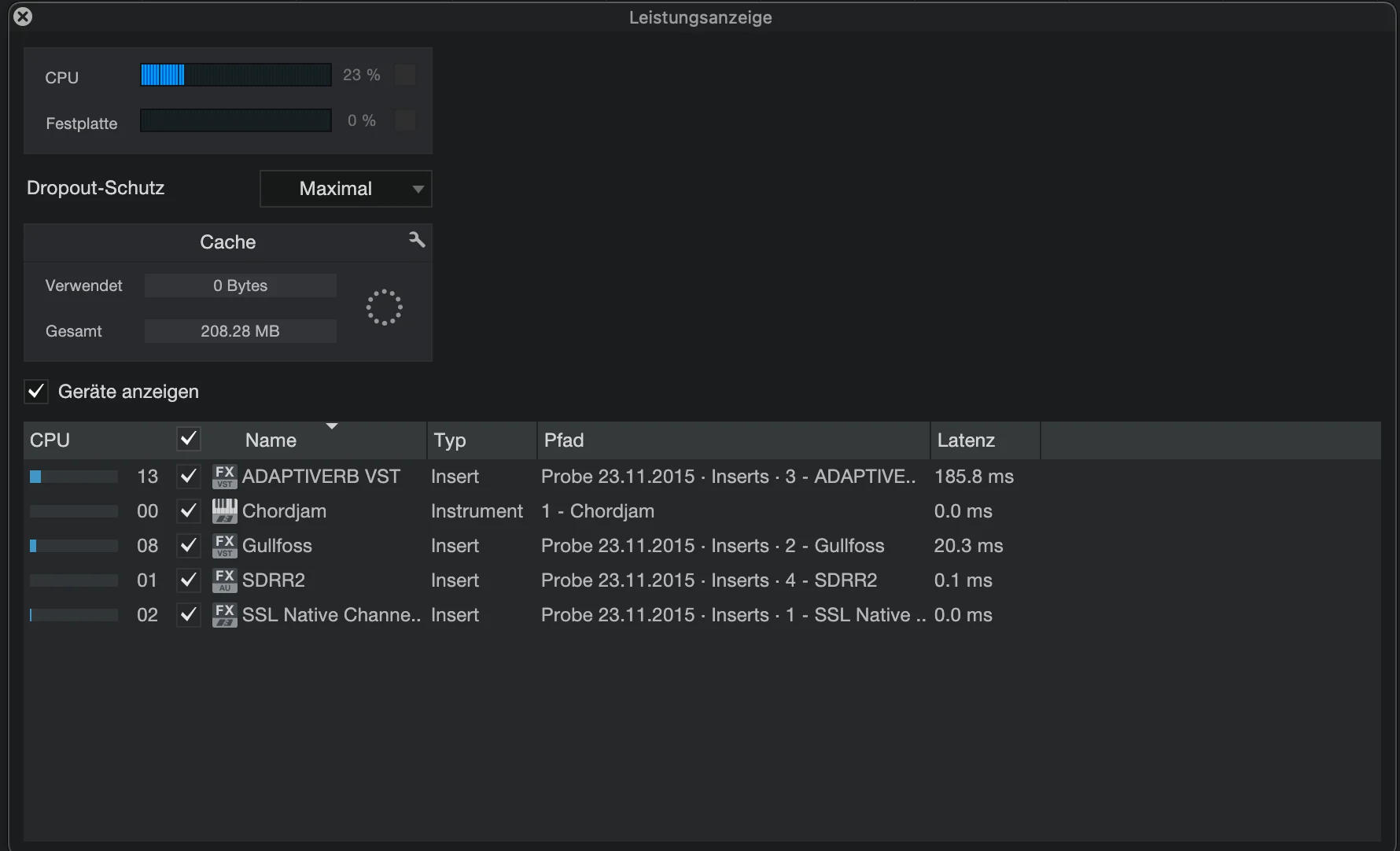

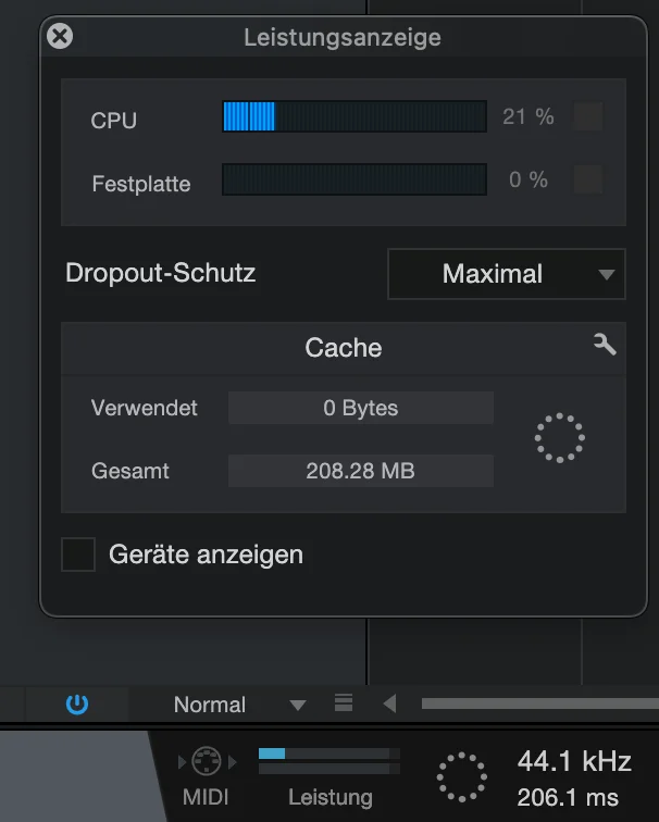

Kleiner Tip am Rand, S1 ist sehr Auskunftsfreudig:
Das ist unten links zu finden. Und ist immer sichtbar. Da wird Leistungsverbrauch und auch die Latenz angezeigt. Ein klick auf die Leistung bringt dann das Fenster darüber, die Leistungsanzeige zum Vorschein.
Klickt man da auf Geräte anzeigen, sieht man das:
alle Plugins mit Leistungsverbrauch und Latenz. Da bleiben dann keine Fragen mehr offen.......

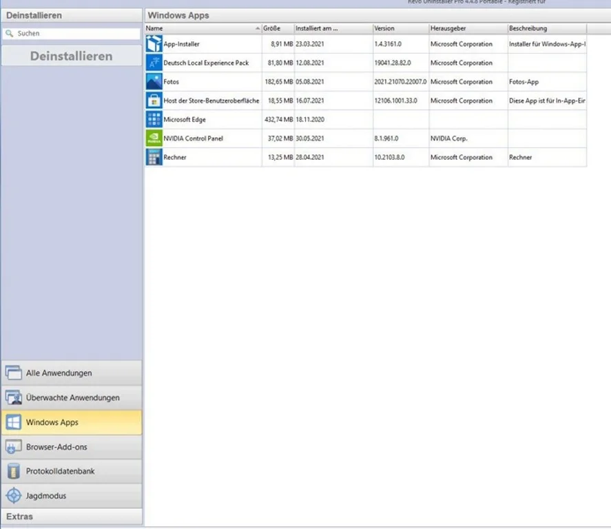

Ich habe bei Windows 10 Pro, 64 Bit alle Apps deinstalliert, die auf einer Musikworkstation nichts verloren haben. Weil sich einiges nicht freiwillig deinstallieren lies, habe ich es mithilfe der Software Revo Uninstaller Pro Portable ausgeführt. Gibt es gerade im Sale für $14.98 https://www.revouninstaller.com/de/revo-uninstaller-free-download/. Was von den Windows Apps übrig geblieben ist, kann man sich auf dem beigefügten Screenshot anschauen. Windows zu entmüllen, ist immer gut für eine niedrige Latenz. Außerdem sollte man auf dem Mainboard der Musikworkstation weder Bluetooth noch WLAN im BIOS eingeschaltet haben, denn beides sind echte Ressourcenfresser.

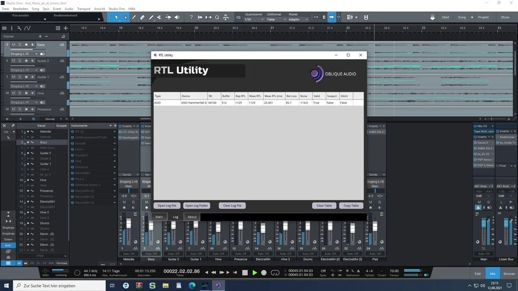

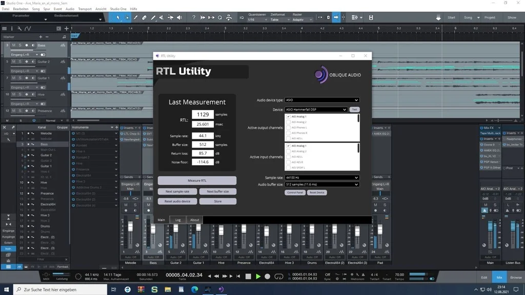

Wer wissen will, wie viel Latenz sein USB Audiointerface* wirklich hat, dem empfehle ich nach der kleinen Freeware "ceudusb-8.0.2" zu googeln. https://www.delamar.de/musiksoftware/kostenlose-software-zur-messung-der-latenz-100/. Die Software funktioniert nicht mit PCI-Soundkarten. Es gibt aber auch noch die Freeware LatencyMon und die kann man hier downloaden ... https://www.resplendence.com/latencymon. Die beiden Latenz-Checker haben ein Nachteil.. Sie müssen installiert werden und sind nur 32 Bit und nur für Windows bestimmt.
Hier kommt jetzt noch die eierlegende Wollmilchsau ... das RTL UTILITY. Es funktioniert ohne Installation und es ist für Windows 32/64 Bit, so wie auch für OSX bestimmt. Downloaden kann man hier ... https://oblique-audio.com/rtl-utility.php.
RTL Utility ist ein Tool zur Messung der Roundtrip-Latenz deiner Digital Audio Workstation (DAW) und Audioschnittstelle. Das Dienstprogramm wird für Leistungstests mit niedriger Latenz von Systemherstellern, Prüfern, Geräteherstellern und dawbench.com verwendet.
Wenn deine DAW Daten zur Wiedergabe an dein Audio-Interface sendet, sendet sie keinen kontinuierlichen Datenstrom nach dem anderen. Was es tut, ist, einen Abschnitt des RAM zu füllen, der als Puffer bezeichnet wird, und sendet diesen in einer einzigen Nachricht, wenn er fertig ist. Vor dem Senden der nächsten Nachricht muss der Puffer erneut gefüllt werden. Diese Wartezeit führt zu einer Latenz oder Verzögerung zwischen etwas, das in deiner DAW passiert, und dem Zeitpunkt, an dem du es tatsächlich hören kannst.
Während der Aufnahme puffert das Audio-Interface Daten auf ähnliche Weise und sendet sie an deine DAW. Dies führt zu Latenz in deinen Aufnahmen.
Wenn du ein Signal von deiner DAW sendest, über das Audio-Interface und zurück über einen Loopback-Patch, dann gibt es eine Roundtrip-Latenz, die die Summe der Ausgangs- und Eingangsverzögerungen ist. Das ist die RTL.

Ich habe noch einige Screenshots zu den Windows Apps und zum RTL Utility von meiner Musikworkstation mit Studio One 5.3 beigefügt. Soviel zum Thema."Latenz" und "Senf dazu geben".
