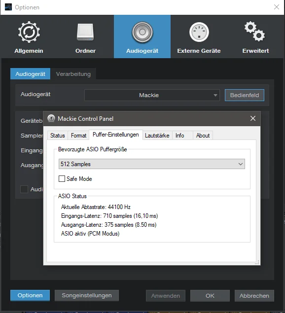

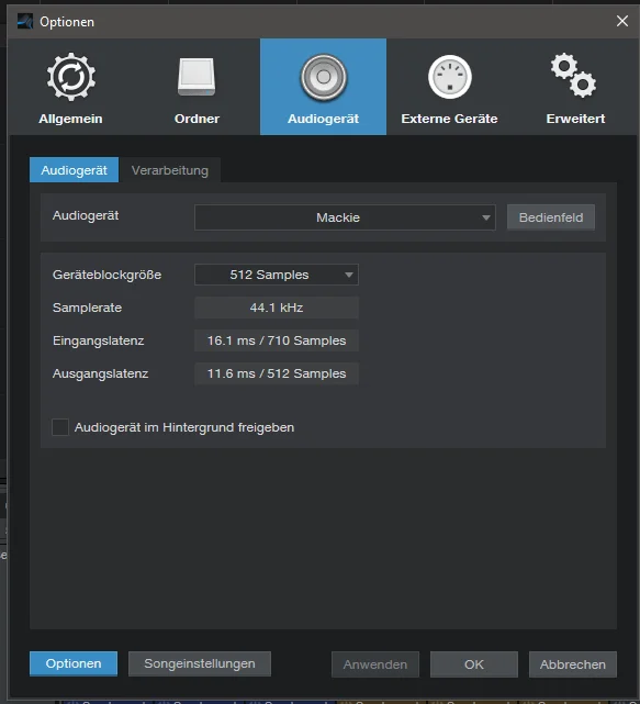

Wie sehen den die Teiber Einstellungen in S1 aus?

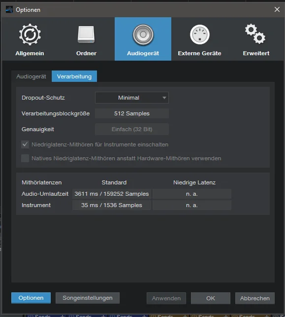

Tja, jetzt wirds knifflig, meinste Du das (siehe Bilder)?
Letztes bild zeigt dasselbe OHNE FX Kette - so sollts halt immer sein ...

Mach mal den Drop Out Schutz aus.

Ich würde zuerst mal ein Test Projekt erstellen. Nur ein Spur mit einer Audio Datei. Keine Effekte.
Drop Out Schutz auf Maximal.
Dann speichern. Nächster Schritt, download von ASIO4ALL. Diesen Treiber installieren und dann das Test Projekt wieder laden. Dann in den Einstellungen den ASIO4ALL Treiber auswählen. Und dann mal sehen, was das für eine Latenz ergibt.
Danach Screenshots von den Einstellungen könnten hilfreich sein.
