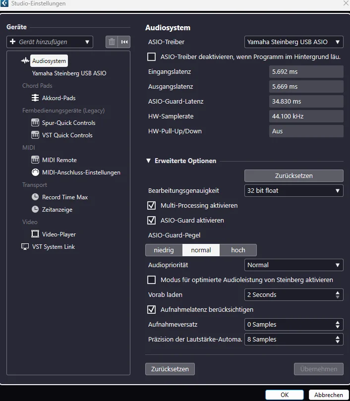

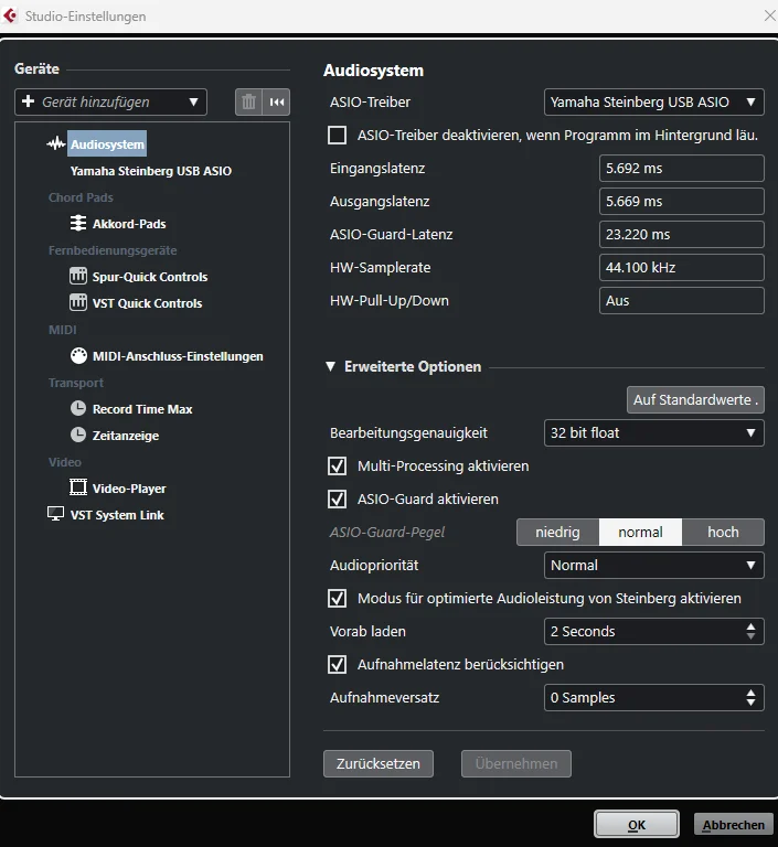

Hier die Einstellungen im Studiomanager in C11 und C12:
C12:
C 11:
Auffallend hierbei die unterschiedliche Latenz des ASIO - Guard. Habe den ASIO - Guard mal in beiden Programmversionen ausgestellt, was aber keine Auswirkungen auf das Ergebnis hatte.
Selbst wenn ich in C 12 die Buffersize auf 32 Samples stelle, erhalte ich die Latenz.

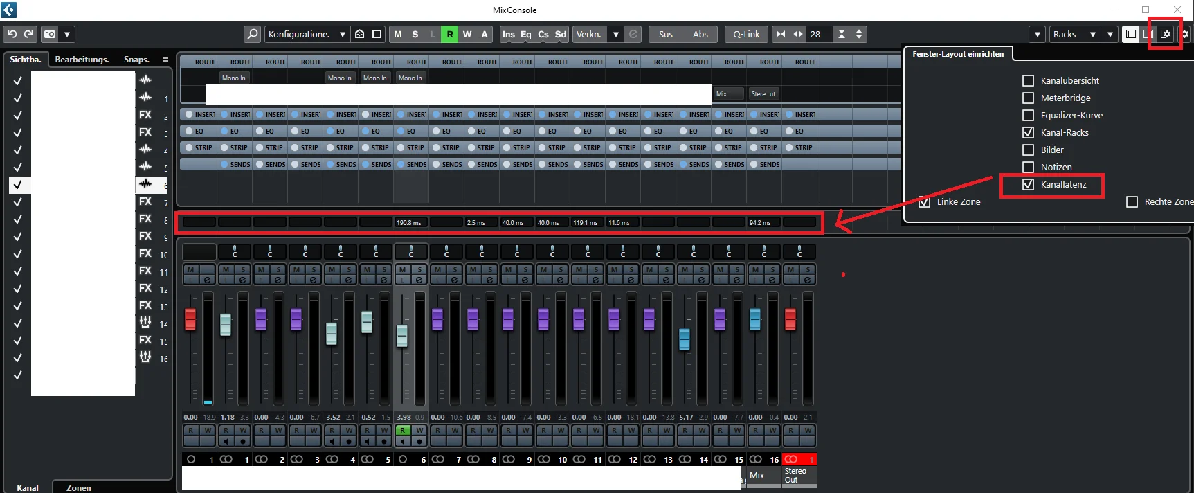

Kanallatenz mal checken
Ich habe das Gefühl, das Version 12.0.52 neue Bugs bekommen hat. Ich kann nicht sagen was.
Ich habe gestern was eingesungen und musste als workaround die Phase ändern, damit es sich nicht komisch anhört. Das hatte ich früher nicht.
Reaktionen: asli
Die Kanallatenz ist 0. :)
