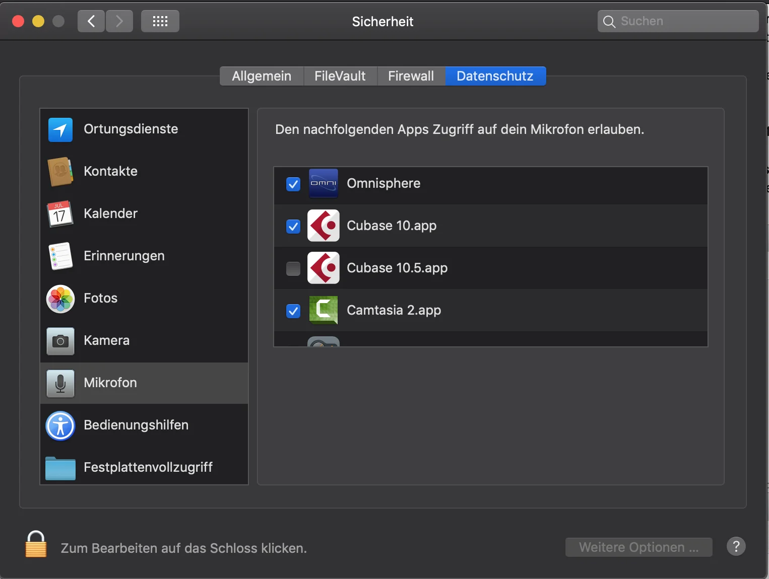

Jetzt wollt ich mal zum Spass Audio aufnehmen und bekomme zum Verrecken kein Signal in 10.5 rein! Mit Cubase 10 funzt das komischerweise bei identischen Settings!
Also gut, dachte ich dann installier ich halt mal das Bugdate ähh.. Update sorry Hotfix 10.5.5 und mal gucken ob das was ändert. Aber wieder keine Änderung! Wie man aufnimmt müsste ich nach 20 Jahren Cubase mittlerweile wissen. Aber anyway - jemand vielleicht trotzdem ne Idee?
Systemeinstellungen-Sicherheit-Mikrofon?
Falls es das nicht ist: Rechtsklick auf cubase-Informationen-teilen und Zugriffsrechte...
You're The Man!!! ;)
Das war tatsächlich die Lösung! Schneller als den Steinberg* Support zu bemühen! 1000 Dank!:bigup:

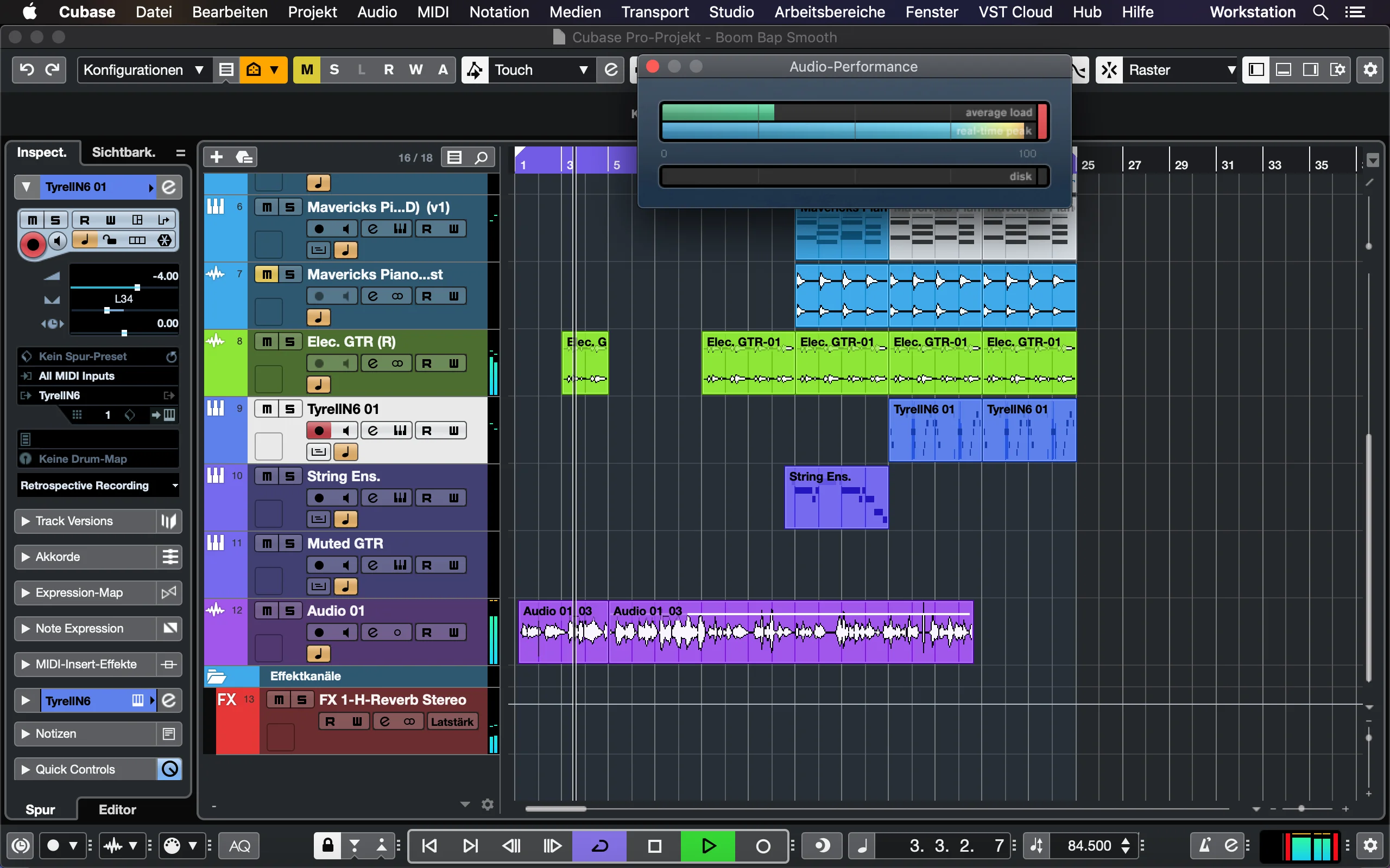

Stimmt der Aufnahmefehler hatte mit Cubase nichts zu tun ABER! Die grottenschlechte Performance die selbst nacht dem Hotfix nicht besser geworden ist hat sehr wohl was mit Cubase zu tun! Ebenso das lange Warten beim Browsen der Sounds und Loops!
Wie man hier sieht geht in diesem Projekt nicht sonderlich viel ab. Im Hintergrund hab ich eh schon einige Spuren deaktiviert und ausgeblendet. Trotzdem lässt sich das Projekt kaum fehlerfrei abspielen. Dropouts und Knackser sind an der Tagesordnung und das blöde ist, dass es willkürlich auftretet. Manchmal läuft's manchmal nicht.. eben wie beim Glücksspiel..
In Studio One schaff ich sowas locker. Da ich beide DAWs habe würde ich auch gerne mit beiden arbeiten wollen, da jede DAW ihr Vorzüge hat aber was bringen einem die besten Features wenn man nicht in der Lage ist, flüssig zu arbeiten?
Indirekt hat ja Steinberg* mit dem nachgeschobenem Bugdate auch zugegeben, dass sie für Mac OSX eben nur lieblos mitprogrammieren denn Windows User haben scheinbar keine oder nur wenig Performance-Probleme.
