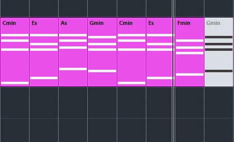

Ich denke innerhalb des Noteneditors wird es nicht gehen.
Aber warum ist mein Workaround nicht was du meinst?
Wenn du dein Event nach Akorden schneidest wie im Screenshot sollte es doch gehen, es sei den du hast überschneidungen die es nicht mitmachen. Dann kannst du die Eventfragmente kopieren mit dem Sustainpedal.

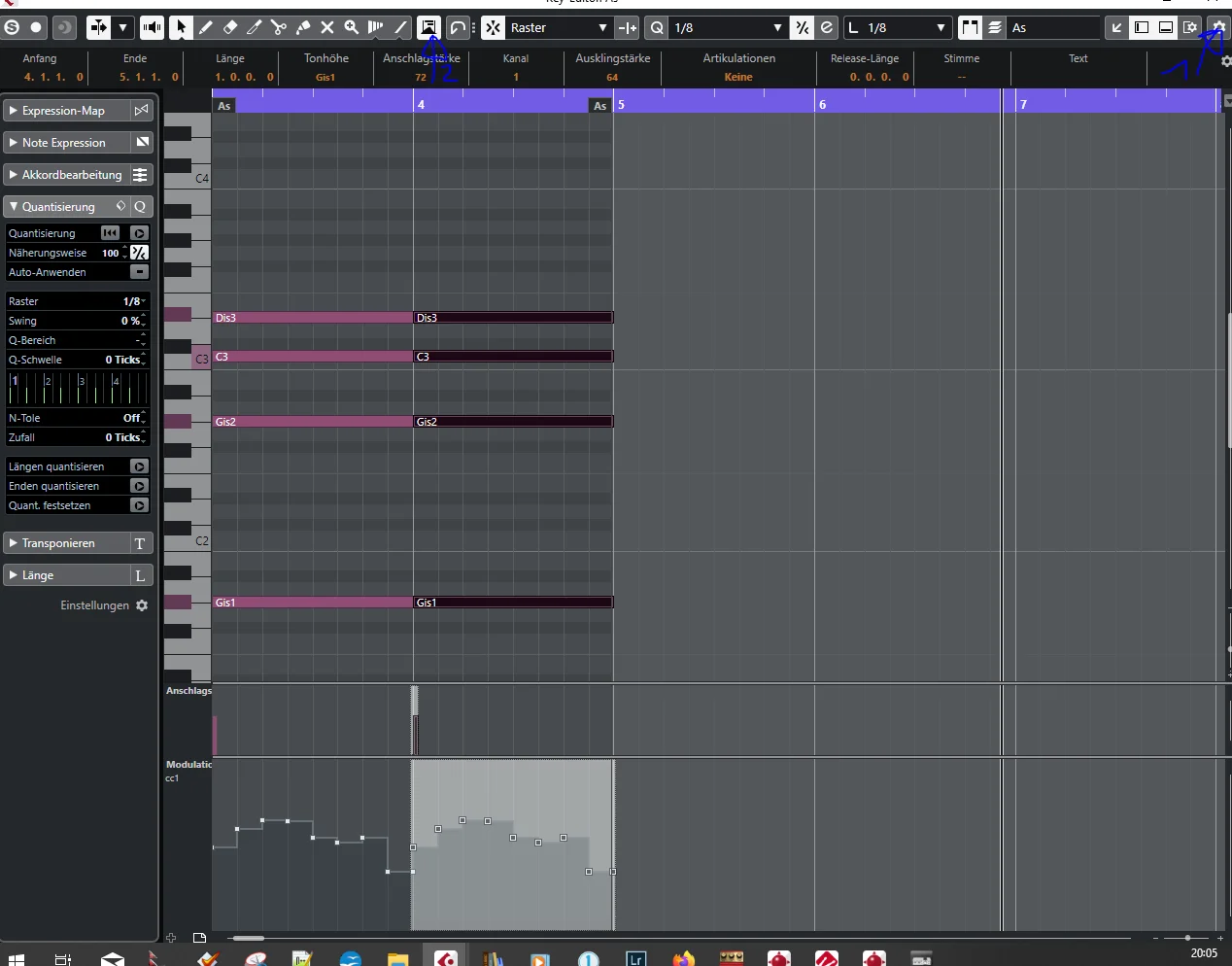

Im Key Editor kannst Du die Funktion "Controller automatisch auswählen" aktivieren.
Befindet sich in der oberen Leiste, falls nicht musst Du mal schauen, ob bei Dir das Symbol/Option ausgeblendet ist.
Um eine Controller Kurve selbst zu markieren, weil Du die Daten vor und nach der Note noch mitnehmen möschtest, kannst Du auch die Note auswählen und dann unten im Controllerbereich mit "Shift" den Bereich zusätzlich markieren.
Andersrum geht es auch. Erst unten Bereich auswählen, dann mit Shift die Note auswählen.

Doch es geht im Noteneditor, habe es gefunden.
1. Noteneditor rechts oben "controller automatisch auswählen" markieren.
2. den entsprechenden "Knopf" (mit 2 markiert im Screenshot) anwählen.
3. Jetzt geht es

Super, tausend Dank, genau das war es, was ich suchte.
War natürlich ausgeblendet. :)
Ich danke dir sehr, so klappt es genau wie ich wollte.
