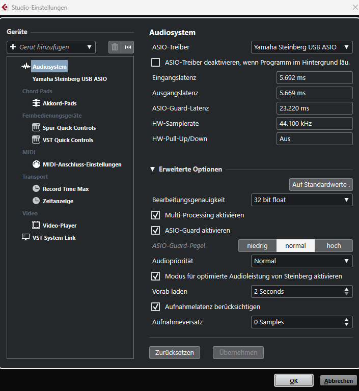

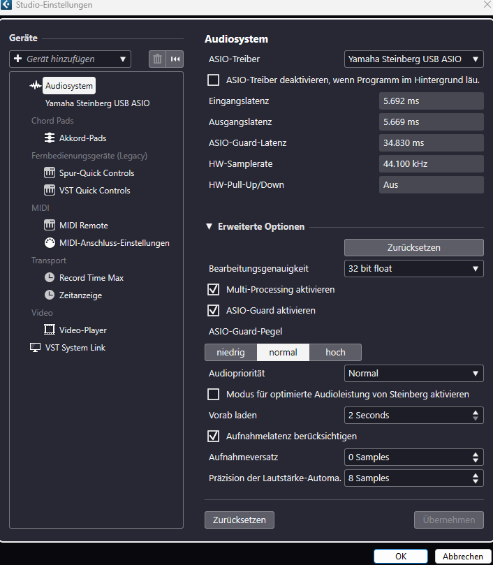

Hier die Einstellungen im Studiomanager in C11 und C12:
C12:
C 11:
Auffallend hierbei die unterschiedliche Latenz des ASIO - Guard. Habe den ASIO - Guard mal in beiden Programmversionen ausgestellt, was aber keine Auswirkungen auf das Ergebnis hatte.
Selbst wenn ich in C 12 die Buffersize auf 32 Samples stelle, erhalte ich die Latenz.

Es liegt nicht an meinem neuen Rechner, der läuft super und stabil. Ich habe C12 noch einmal vollständig deinstalliert und auch alle Reste der Installation gesucht und runtergeschmissen. Neu installiert und jetzt ist alles okay. :)
