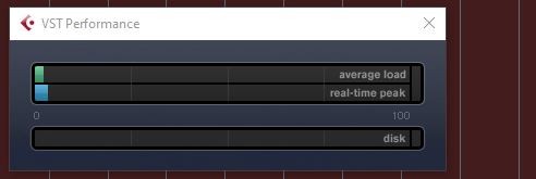

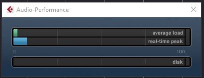

Ich hab nun mal Screens vom Performance-Meter mit Cubase 7.5, 9,5 und 10 gemacht.
Hier mal die Auslastung in einem leeren Projekt.
Anhang anzeigen 73243 8.5
Anhang anzeigen 73244 9.5
Anhang anzeigen 73245 10
Die größten Schwankungen habe ich unter Cubase 10, sowohl bei average load wie auch beim peak. Hier gehen die Anzeigen zumindest gelegentlich bis auf 25% hoch.
Danke!
