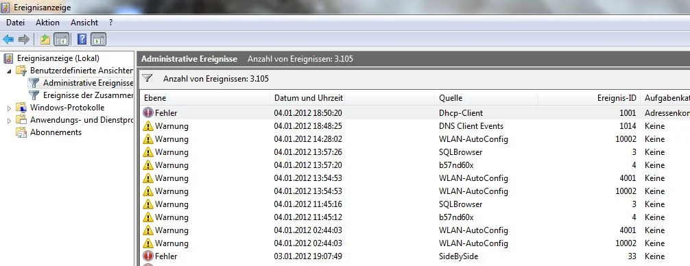

Aha Ereignisanzeige von Windows - sorry, hilf mir, wo ist die
Oh,sorry,ich dachte das Problem wäre gelöst.

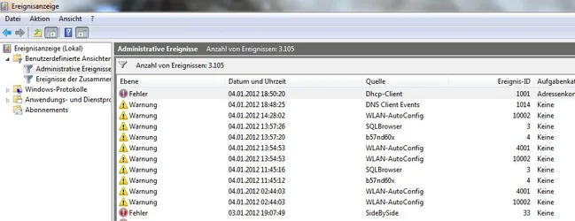

Also,bei der Ereignisanzeige kannst Du mal nach Fehlern suchen,wenn Du den Zeitpunkt des Absturz hast.Manchmal funkt da irgendein Dienst rein.Wenn Du Fehler findest welche die gleiche Uhrzeit haben,würde ich da mal weiterforschen.Da werden ja auch ID`s angezeigt. ( Siehe Screenshot ) Die kannst Du dann mal bei Google eingeben.Die Ereignisanzeige starten kannst Du auch ganz easy,wenn Du bei Windows auf "Start--->Suche" gehst und dort dann Ereignis eingibst.
Updates hast Du gemacht,hast Du ja geschrieben.Access Violation ist meist etwas mit der Rückmeldung oder Verwaltung/Verletzung der Rechte.Ich hatte so etwas schonmal,als ich ein Update von Cubase gemacht habe und der elicenser nicht aktuell war.Das kann bei den neuesten Updates von Cubase aber eigentlich nicht mehr passieren,da ja dort gleich die entsprechende Version des eLicenser mitinstalliert wird.Du kannst aber natürlich auch nochmal schauen,ob es eine neuere Version des eLicensers gibt,falls Du es noch nicht gemacht hast.
Ansonsten versuch mal testweise die UAC zu deaktivieren,da hatte ich auch schonmal Probleme am Anfang mit diversen Plugins.Ich hab das bei mir auch nicht mehr aktiviert.Soll jetzt aber keine Aufforderung sein,dass für immer so zu machen.Ich persönlich finde das aber echt nervig. :)
