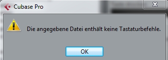

nochmals öhm, und weiß auch nicht, ob das ein C8.5 Problem ist:
auf jeden Fall habe ich gerade versucht, nur meine Tastaturbefehle aus C8 nach C8.5 zu importieren. dazu hab ich die C8 Befehle als Preset gespeichert, diese sind auch auf der Festplatte vorhanden, als .xml Datei, nur wenn ich das Preset in C8.5 wieder importieren will, heißt es:
wtf?
  • #70
hi ArdathBey,
bist Du sicher, daß es sich um die Key Commands.xml handelt? Die kannst Du Dir über den Befehl
%appdata%\Steinberg\Cubase 8 über die Windowstaste + R aufrufen -
kopier sie Dir einfach in den %appdata%\Steinberg\Cubase 8,5
Ordner, hat bei mir einbahnfei geklappt
viel Erfolch... (o:
