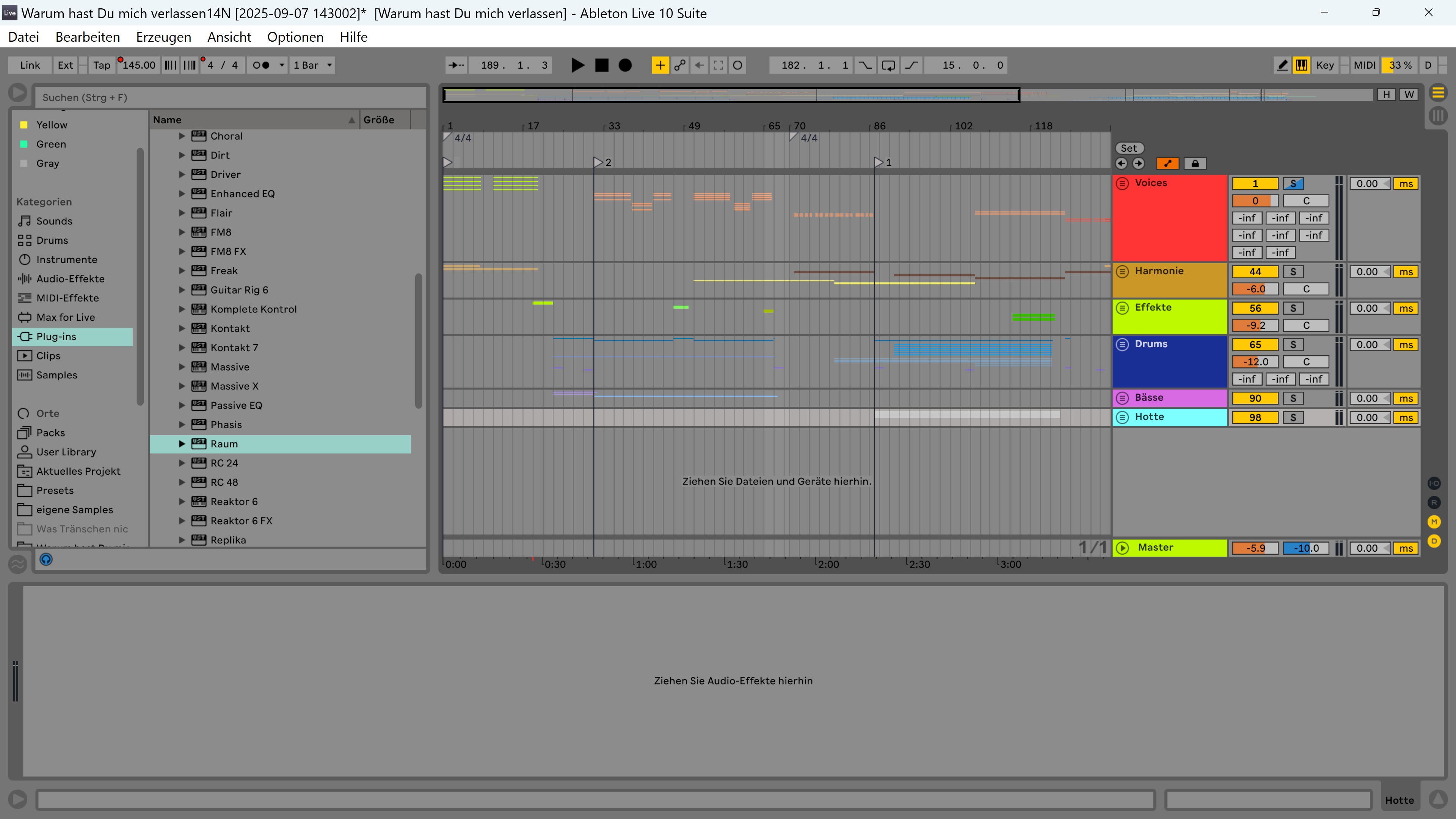

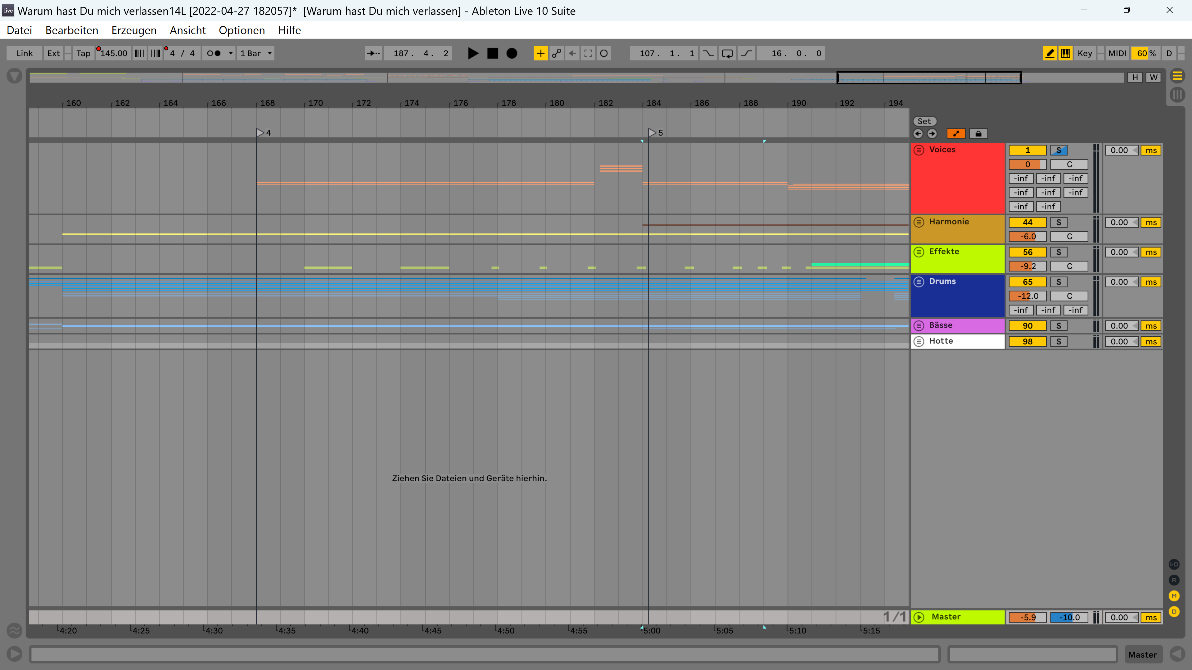

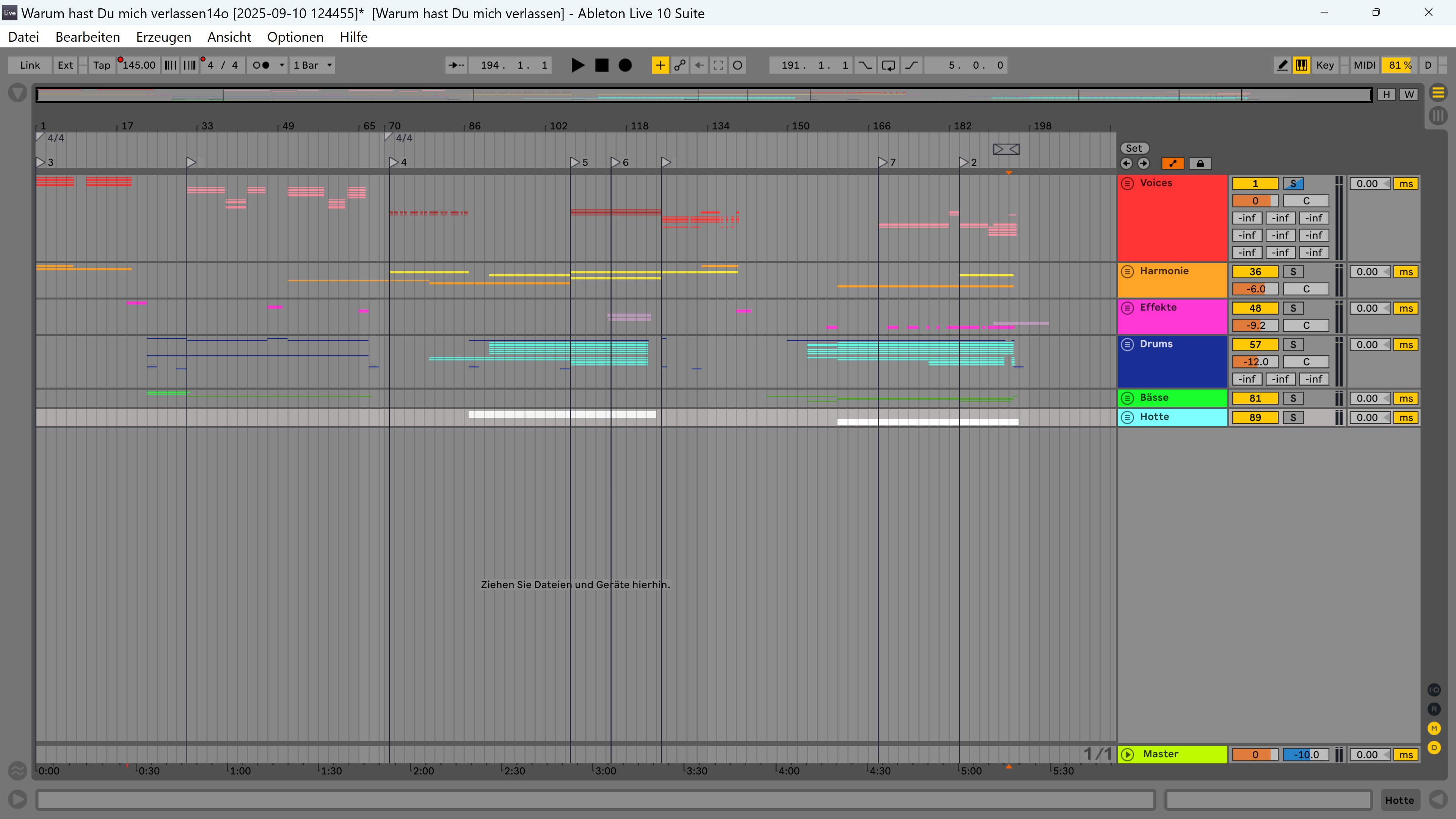

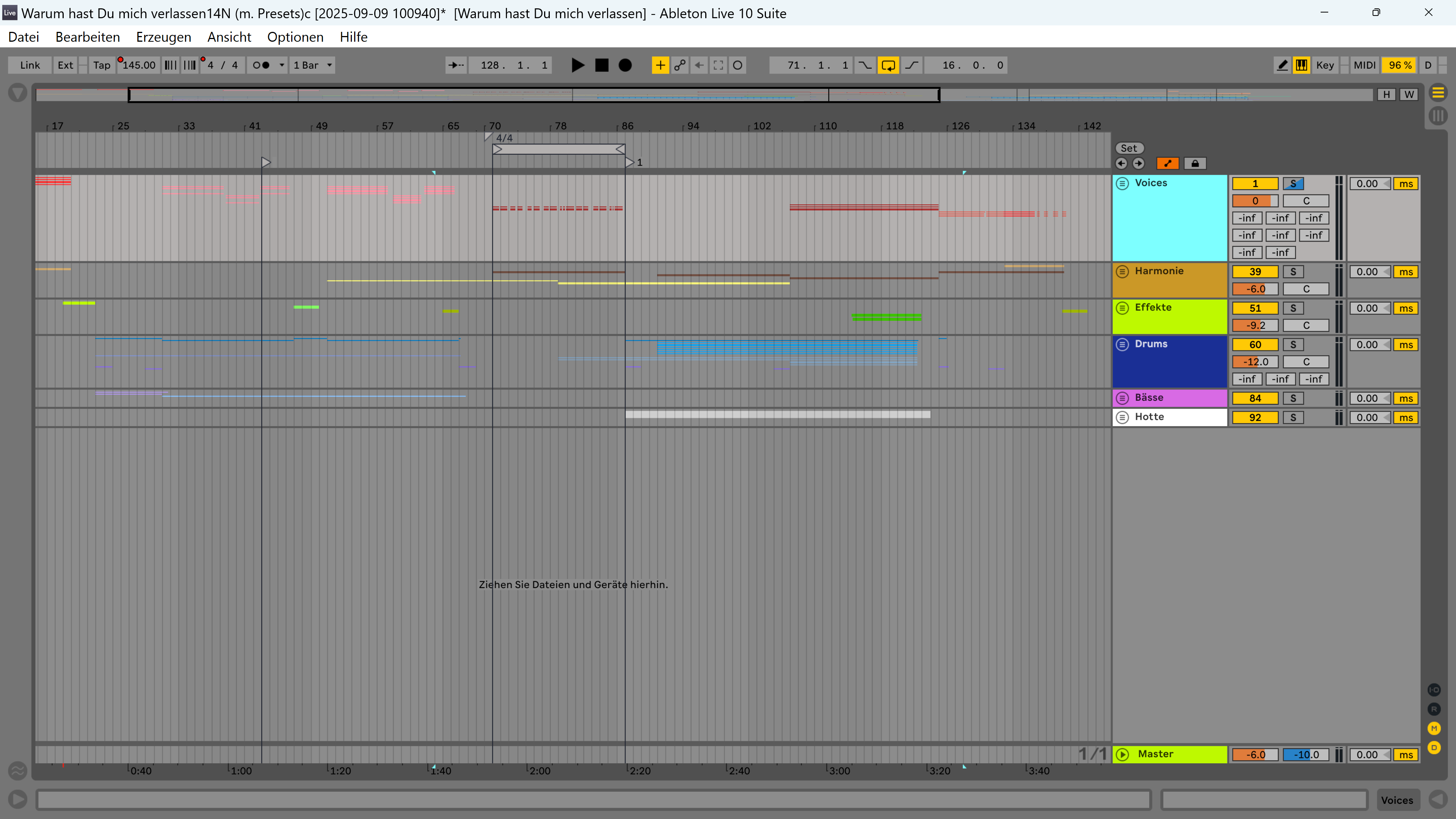

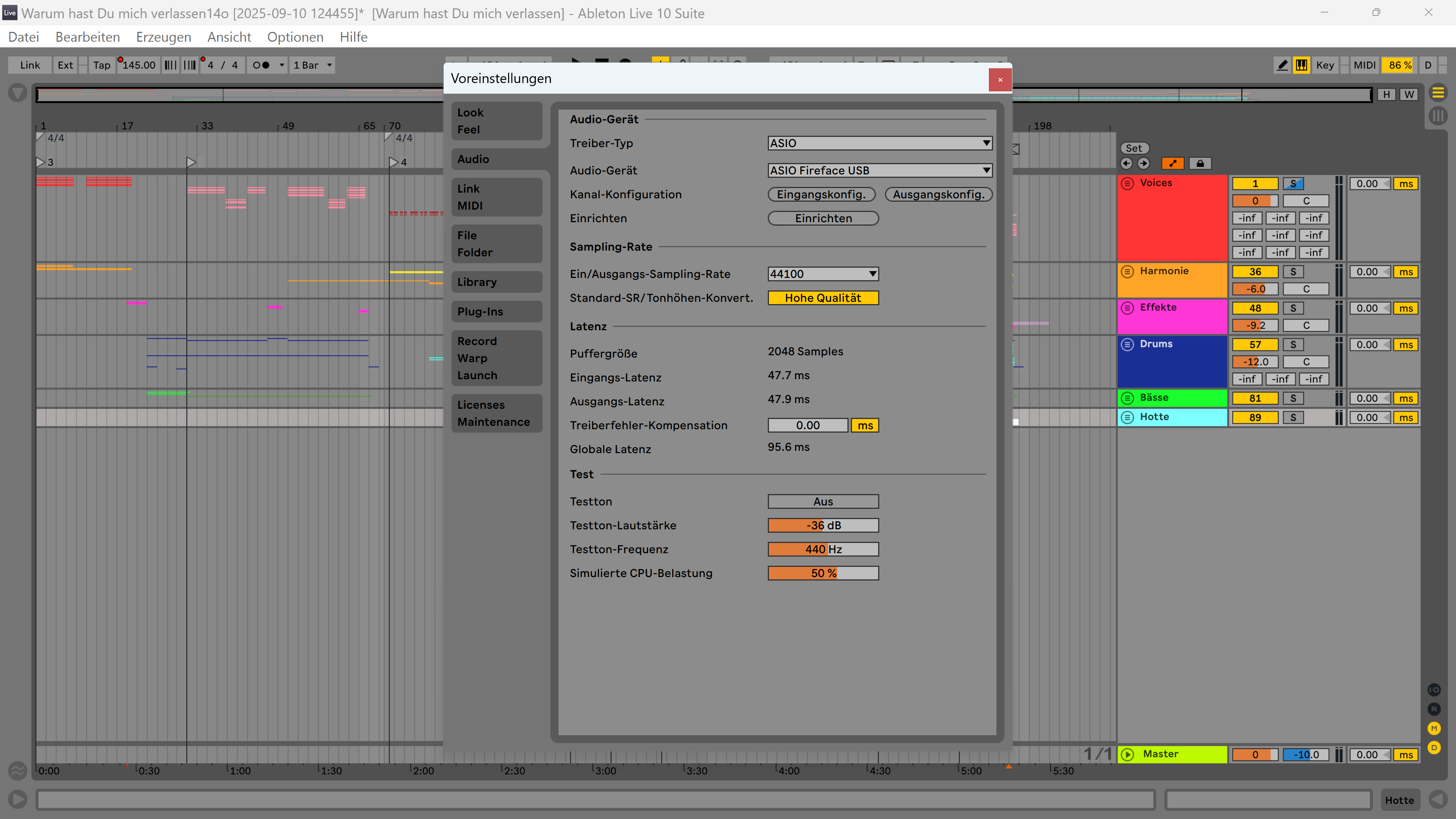

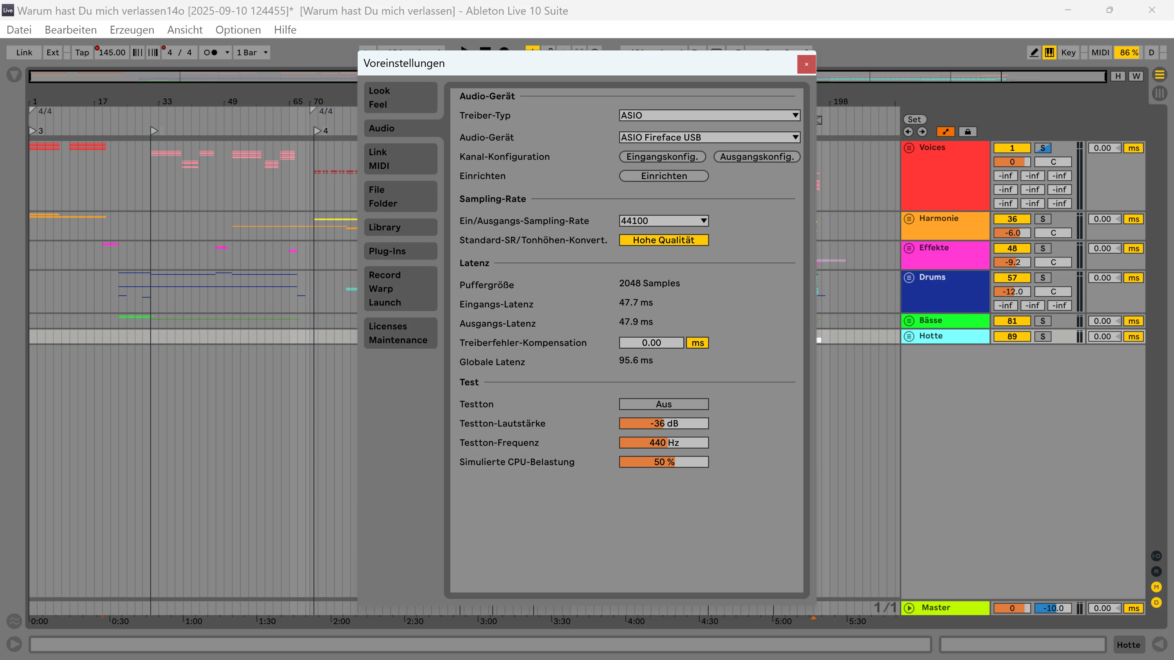

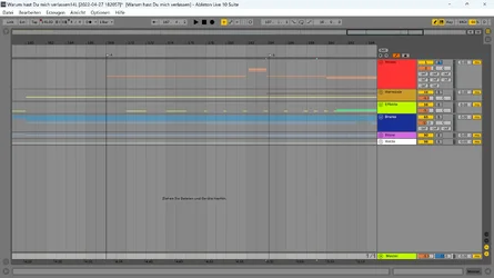

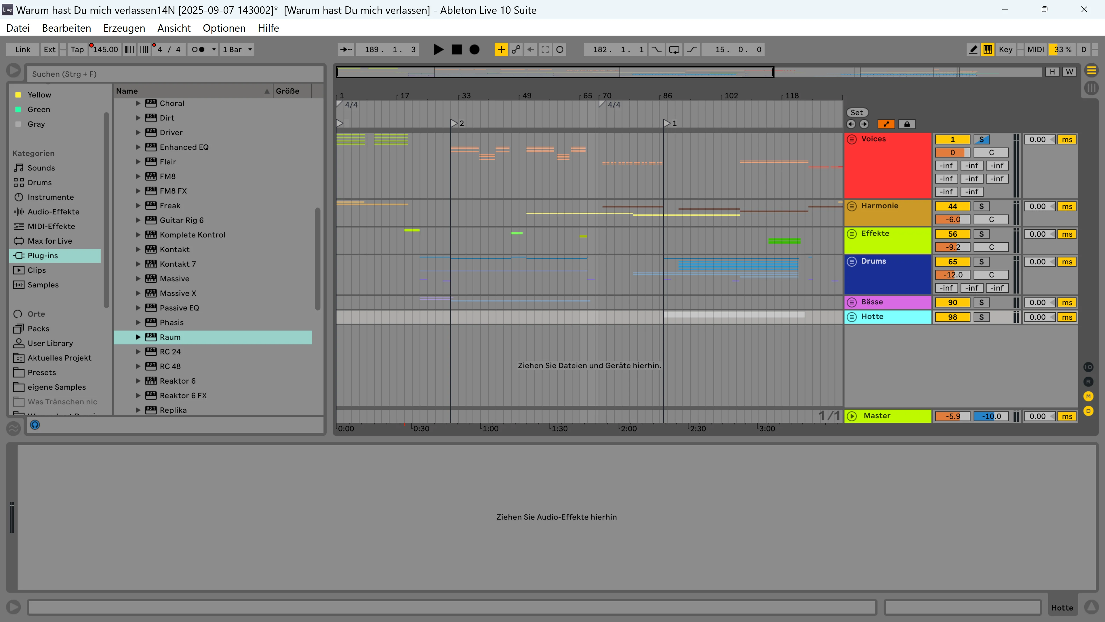

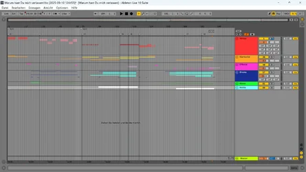

Habe jetzt mal 3 große Livesets desselben Projekts aus dem Backup-Ordner geöffnet.
RME Buffer bei 2048. Alle gestoppt.
Die Backup-Daten: 7.9., 9.9., 10.9.
Nur das 1. Set hat normale Werte (30%), alle anderen utopische Werte von 90 bis100%.
Jetzt frohlockte ich schon und dachte das Problem zeitl. eingrenzen zu können aber Pustekuchen.
Ein noch älteres Liveset (desselben Projekts versteht sich) von 2024 hat wieder "verrückte" Werte (90%).
Das Phänomen ist aber nicht auf dieses betreff. Projekt beschränkt. Habe ein anderes geöffnet und da war es sogar noch schlimmer (bis 130%).
Absolut mysteriös. Ideen?

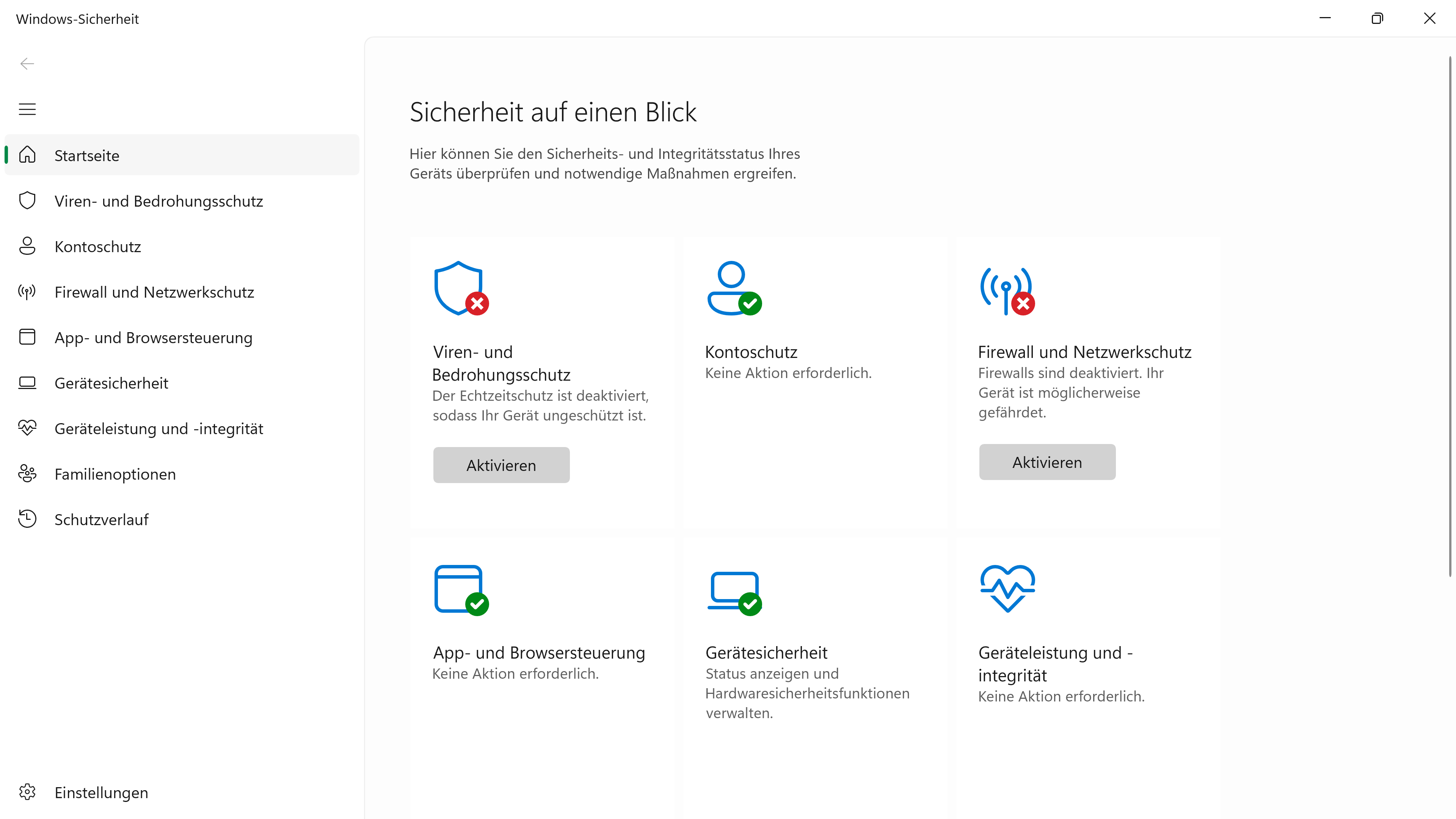

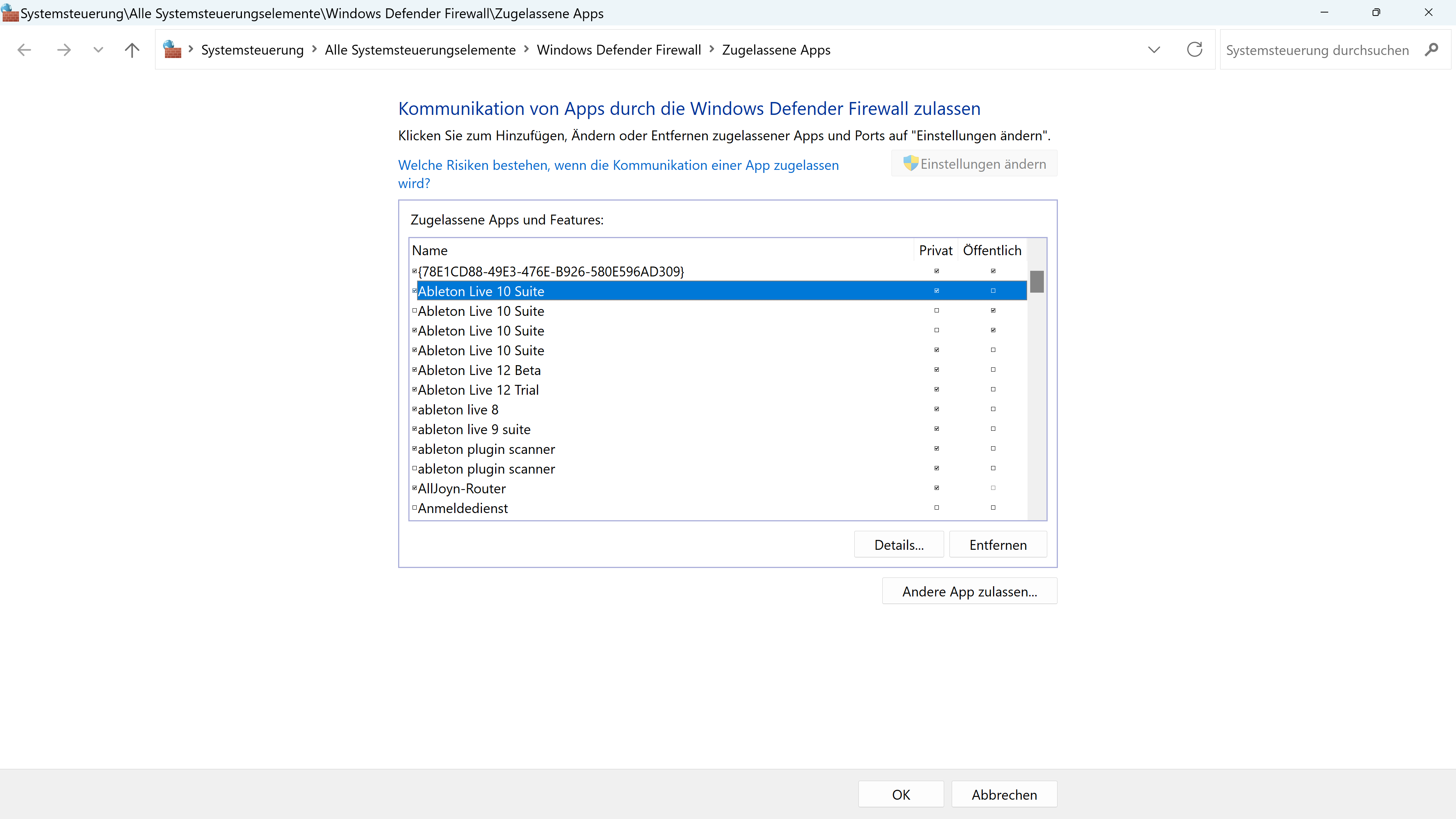

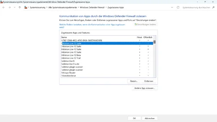

So, jetzt wird mal alles (Netzwerk, Defender) deaktiviert Bin also erstmal offline......
Tja, das war wohl nix. Die Werte haben sich unter ausgeschalt. Netzwerk, Defender/Firewall und Virenscanner nicht verändert.

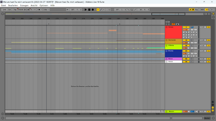

anbei ein paar Screenshots.

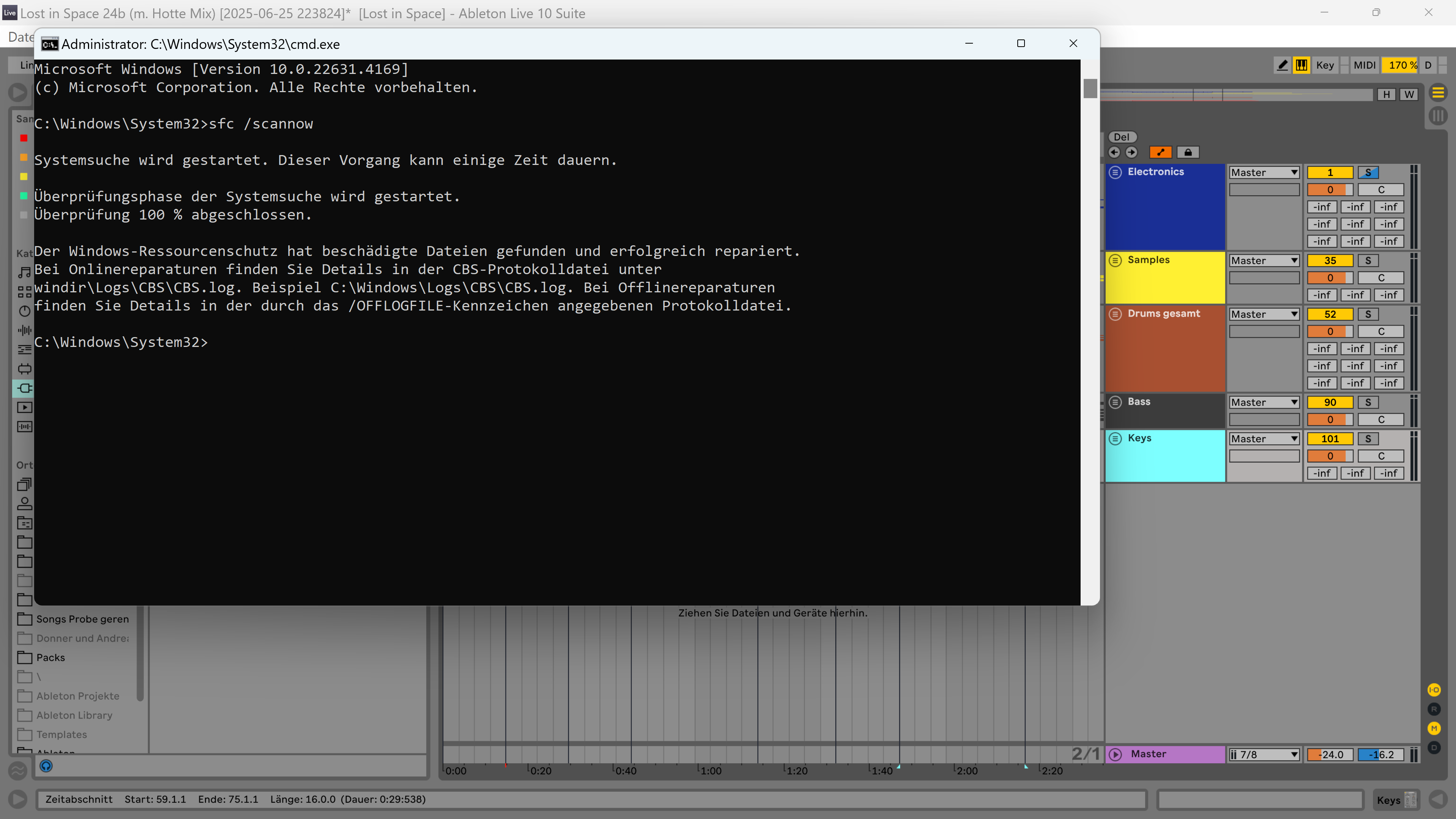

Blöde Frage, den PC mal neugestartet hast du?

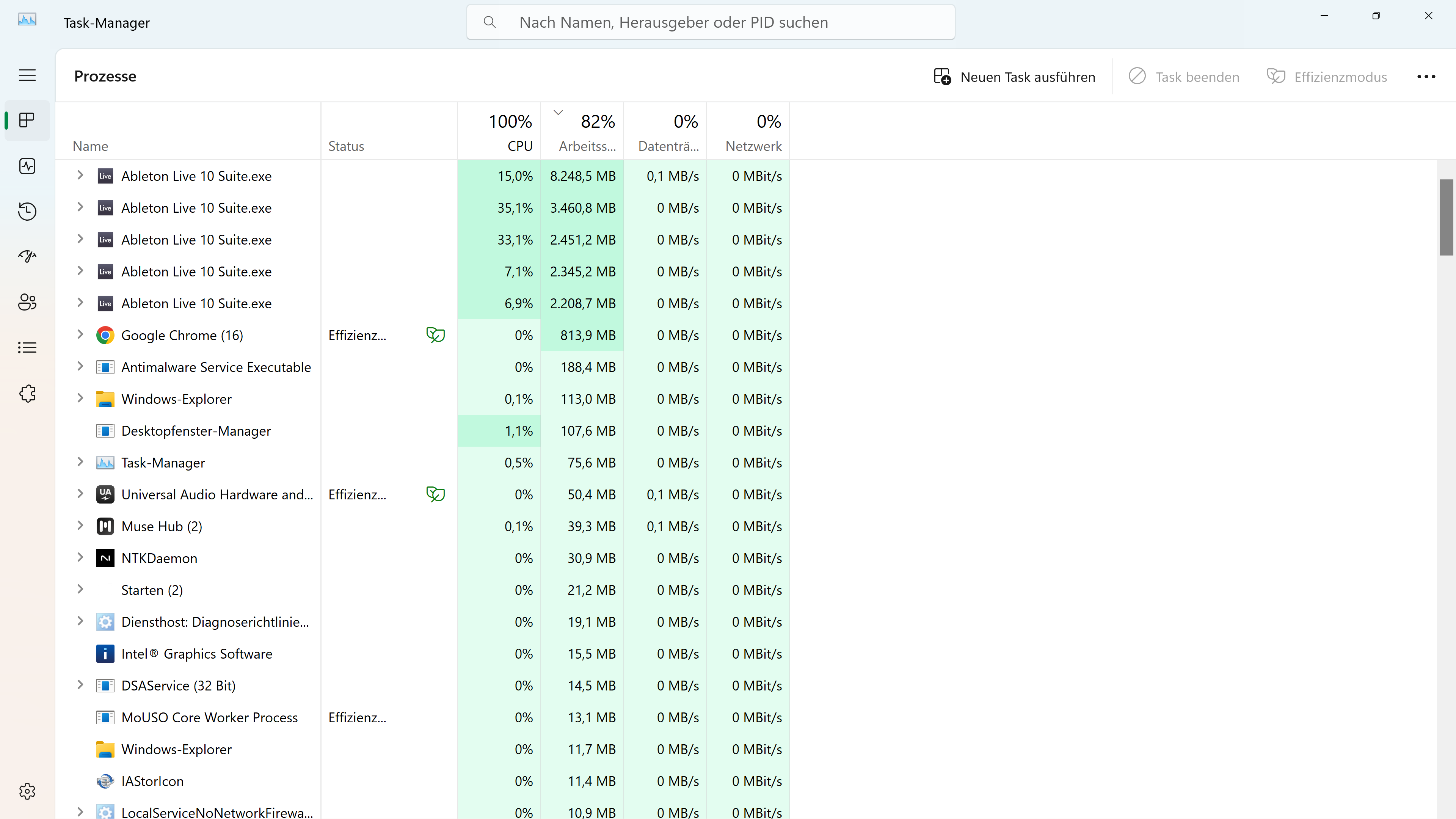

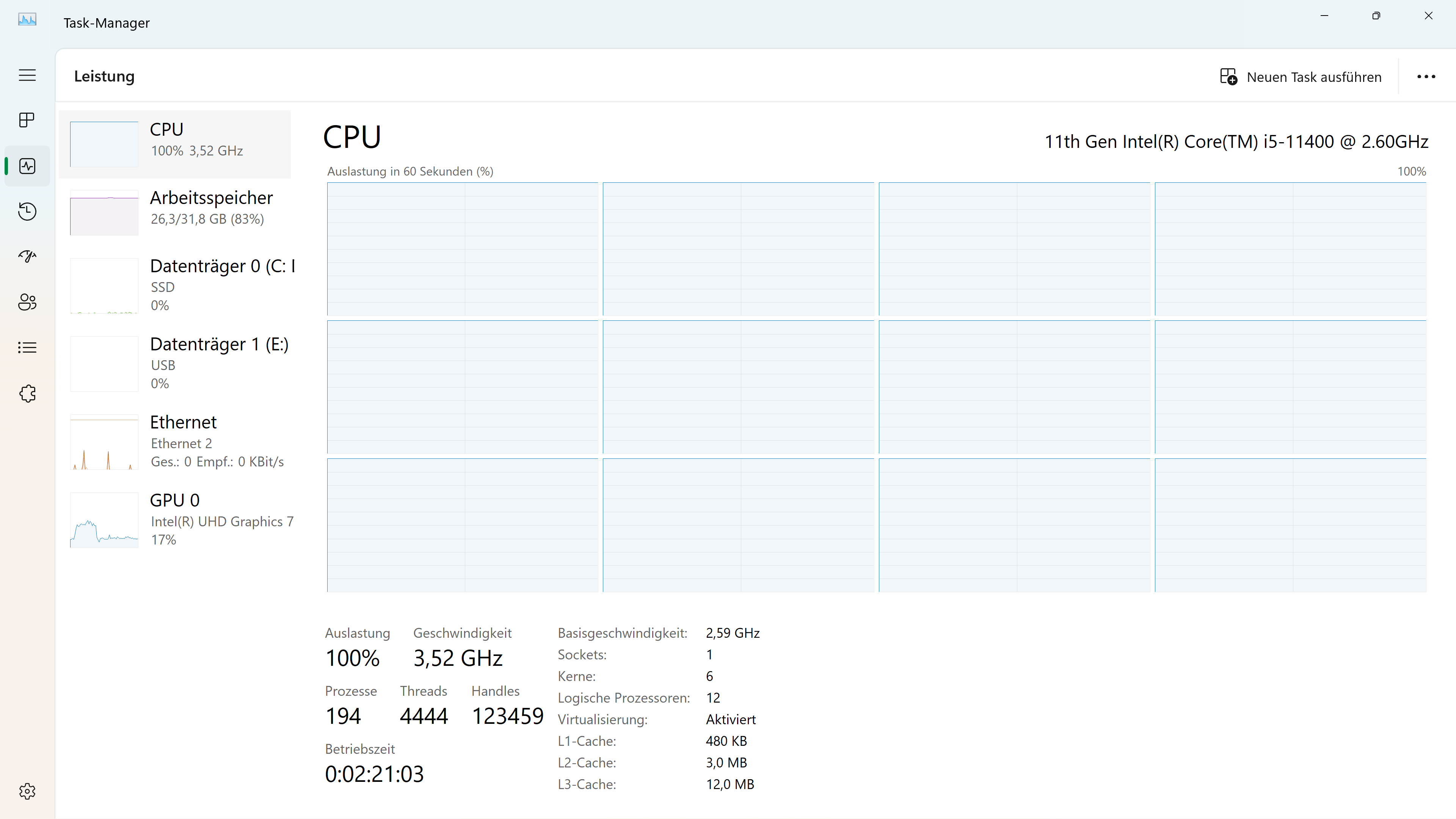

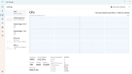

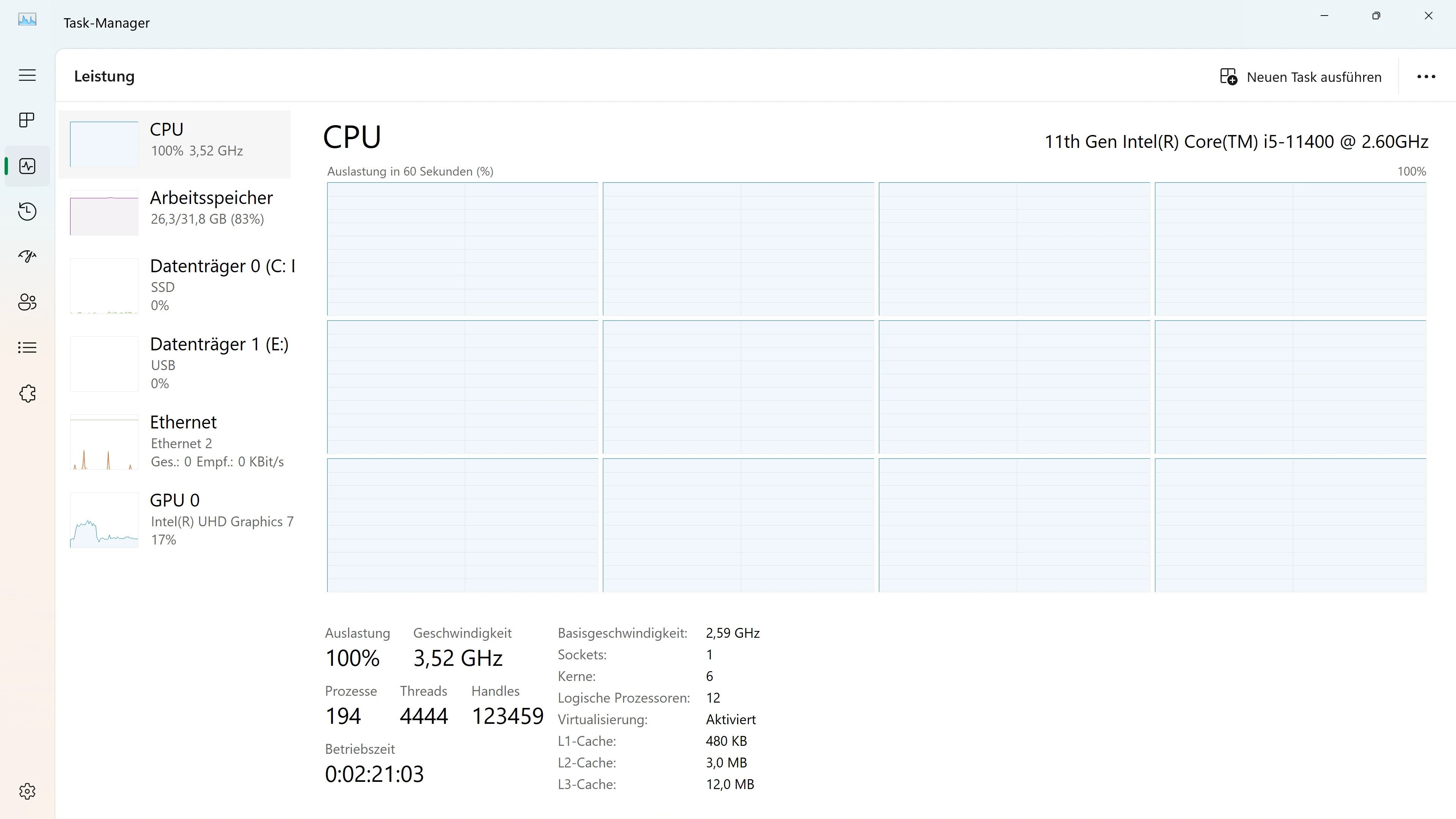

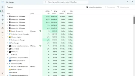

Hast Du mal im Task Manager verfolgt, ob da die Prozessorauslastung für die unterschiedlichen Livesets auch so stark differiert? (Vielleicht ist ja aus irgendeinem Grund die Anzeige in Ableton* einfach falsch.)
Merkst Du denn einen Unterschied zwischen den Livesets? Hast Du bei den hohen Lasten irgendwelche Aussetzer?

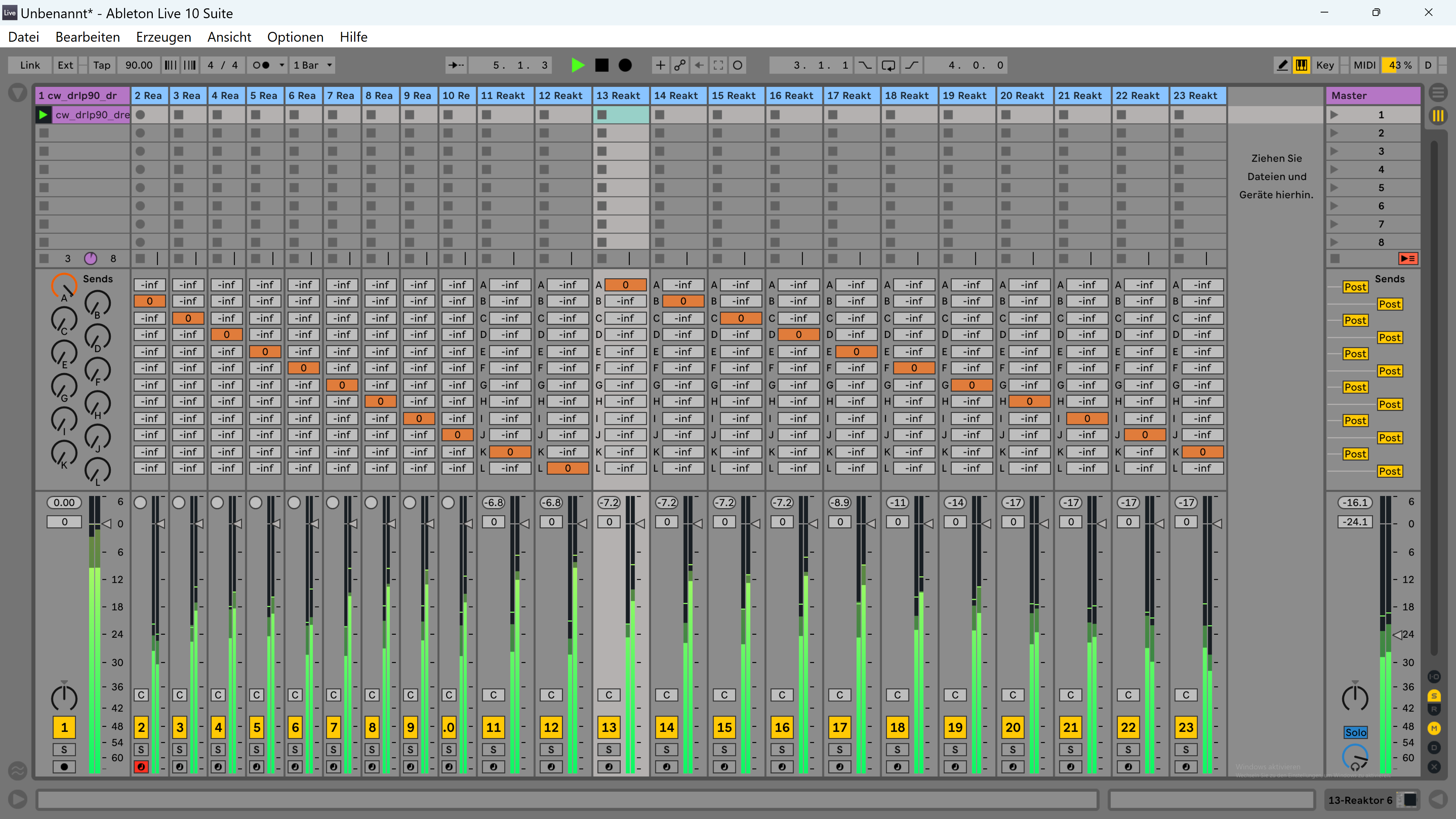

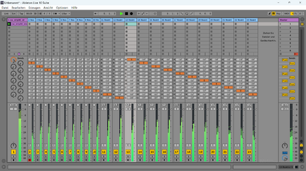

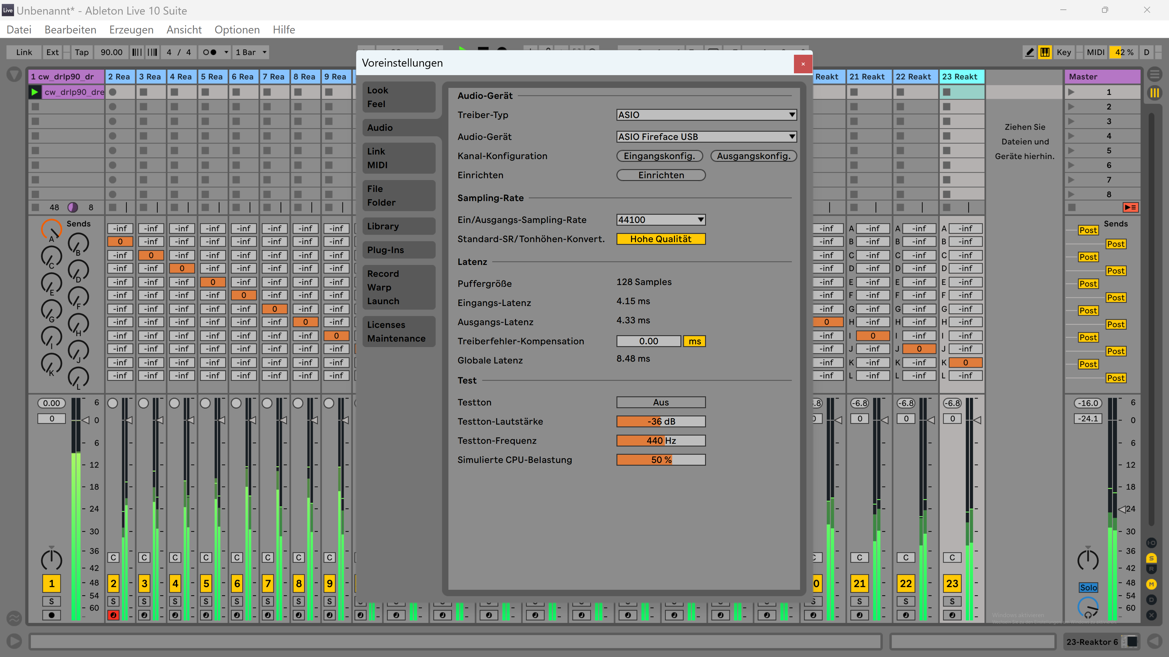

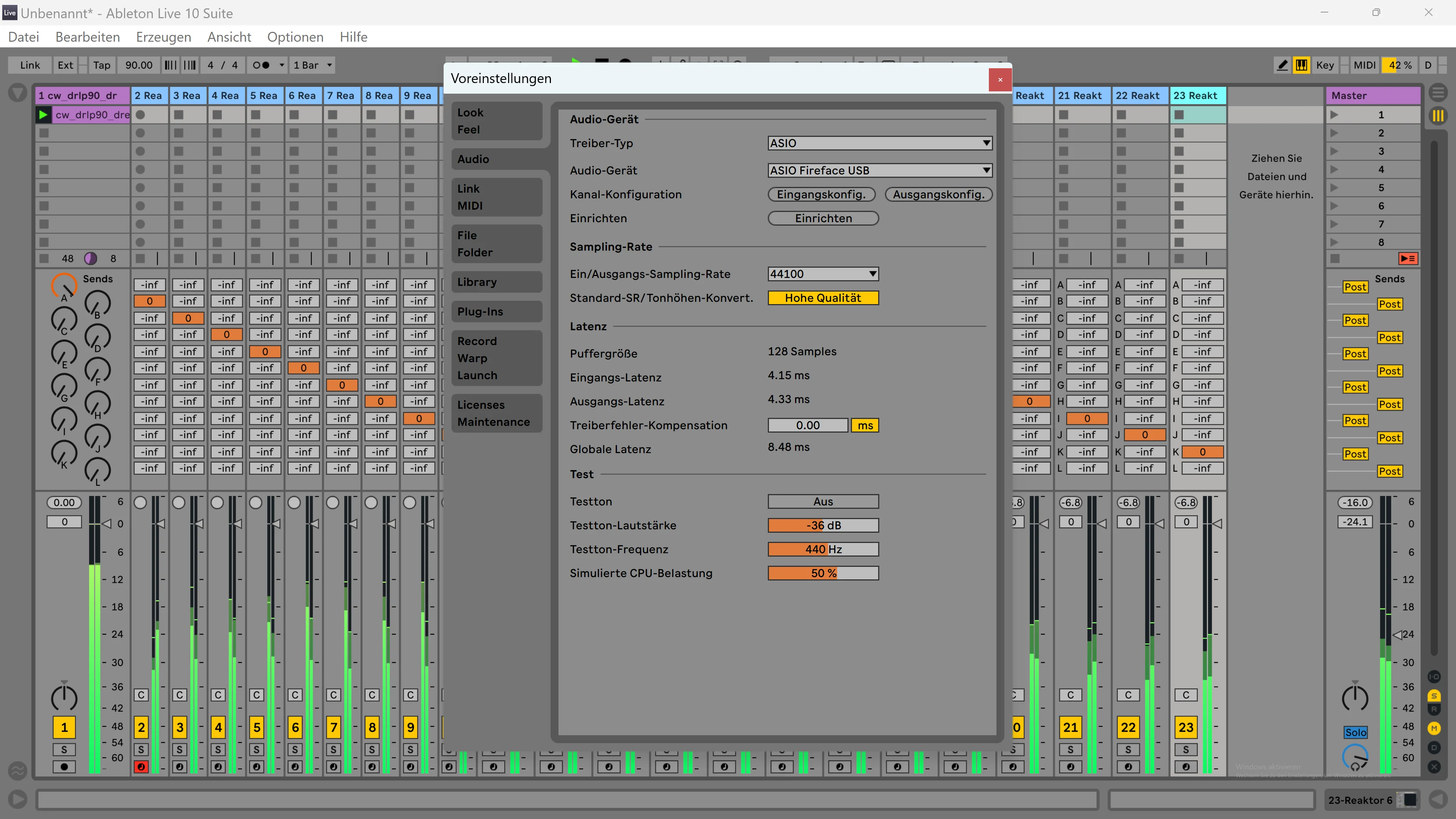

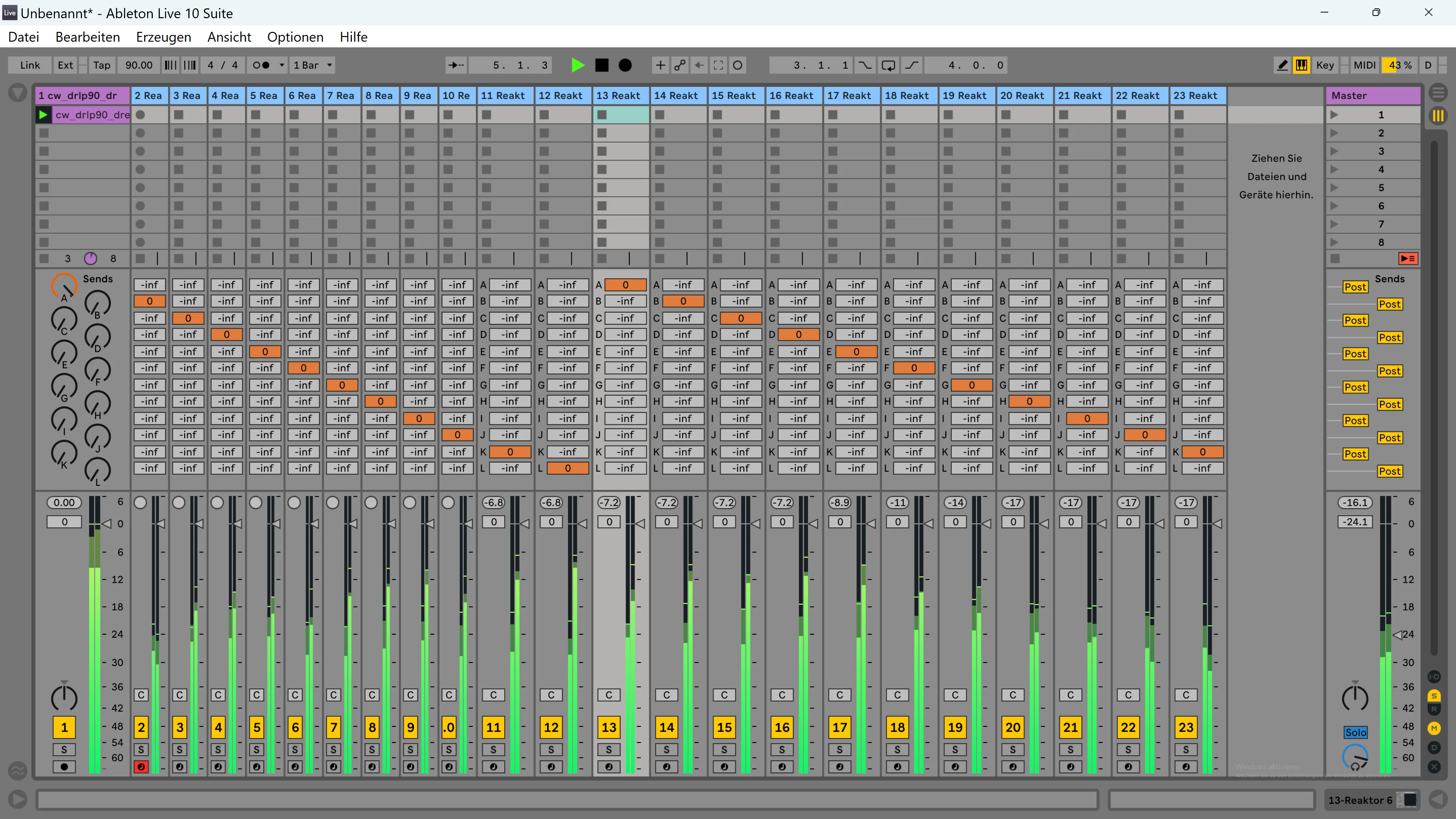

So, habe ein neues Set erstellt.
1 Drumloop, 22x NI Reaktor Spacedrone und 12 Returns mit jeweils einem QRS (siehe Screensshot) Läuft bei 128 Samples wie geschmiert.
