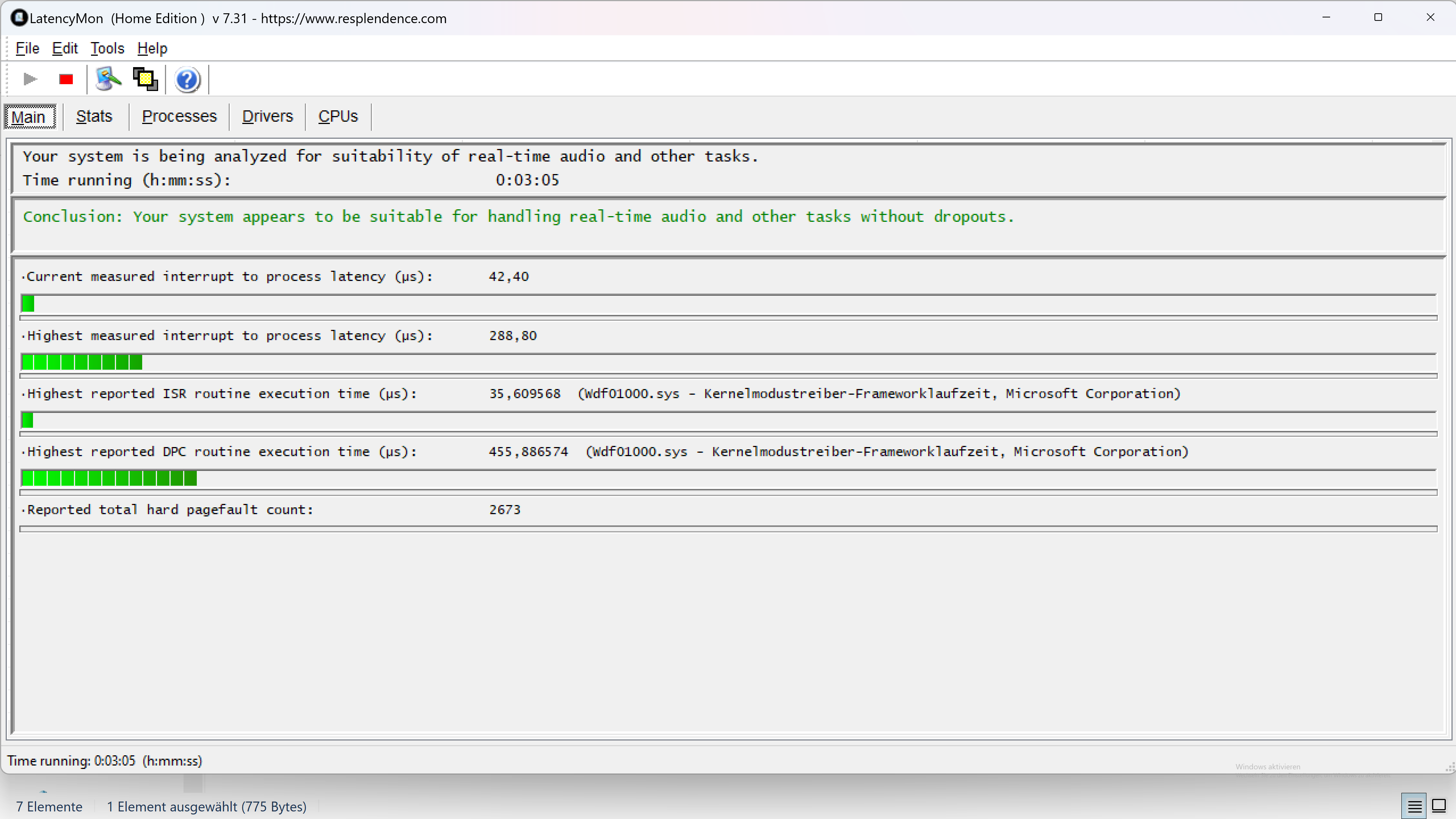

  • #42

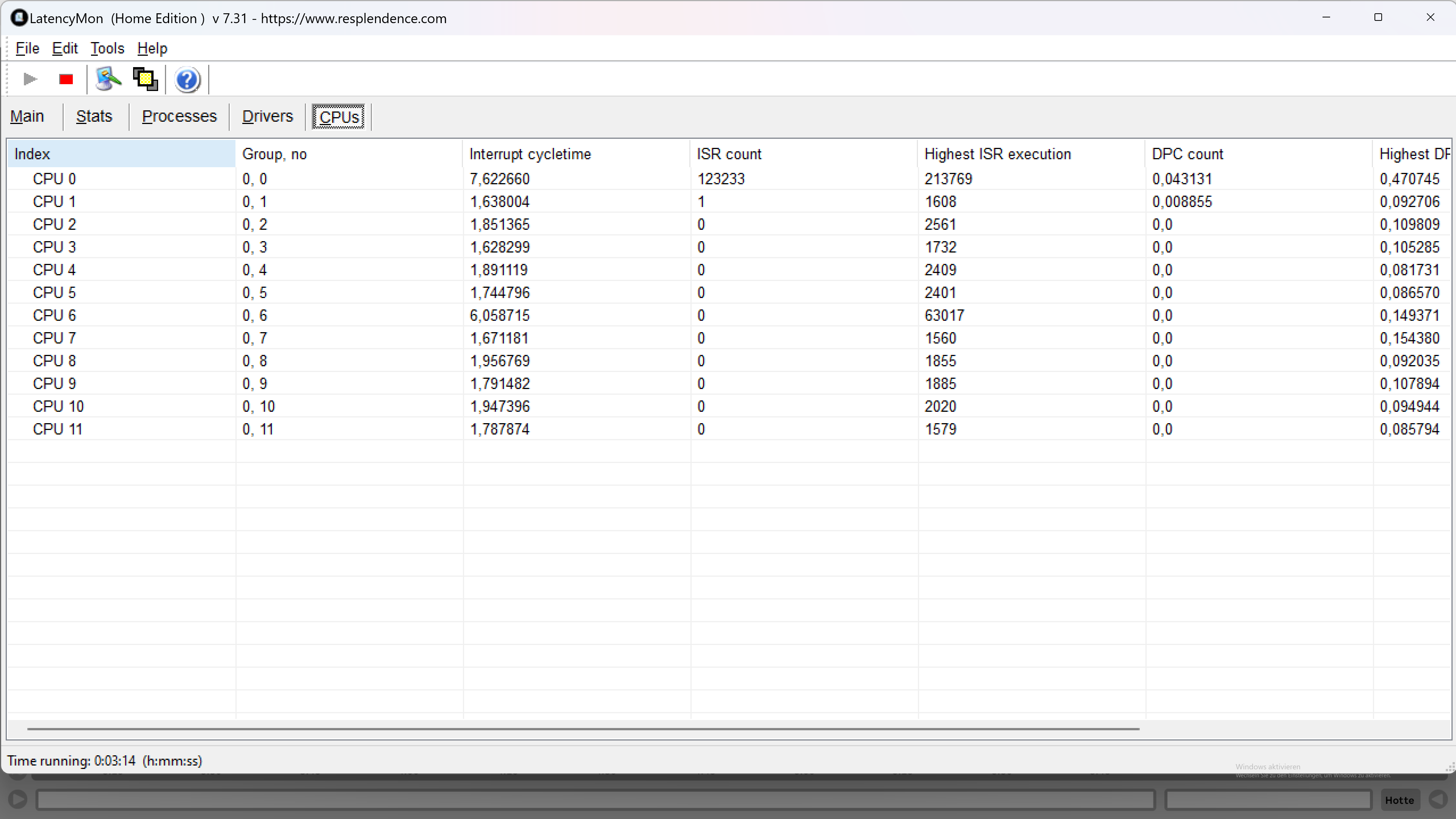

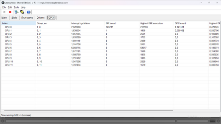

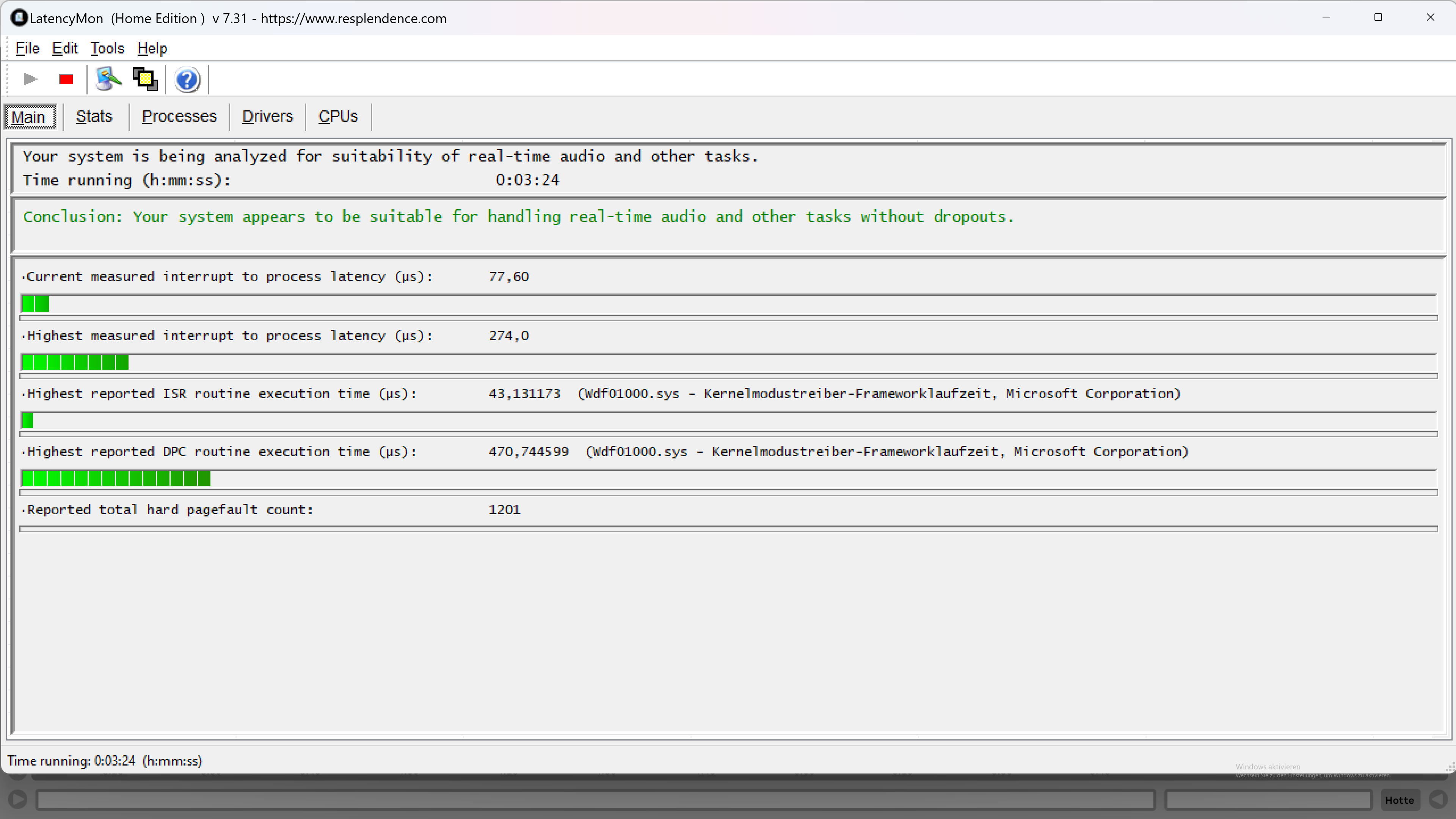

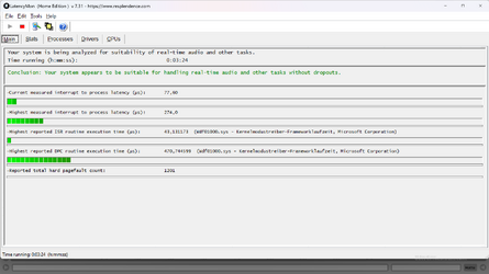

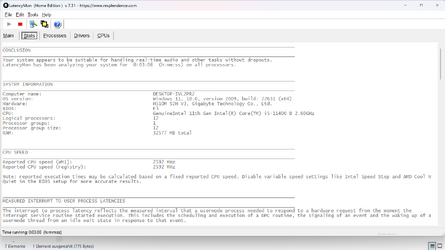

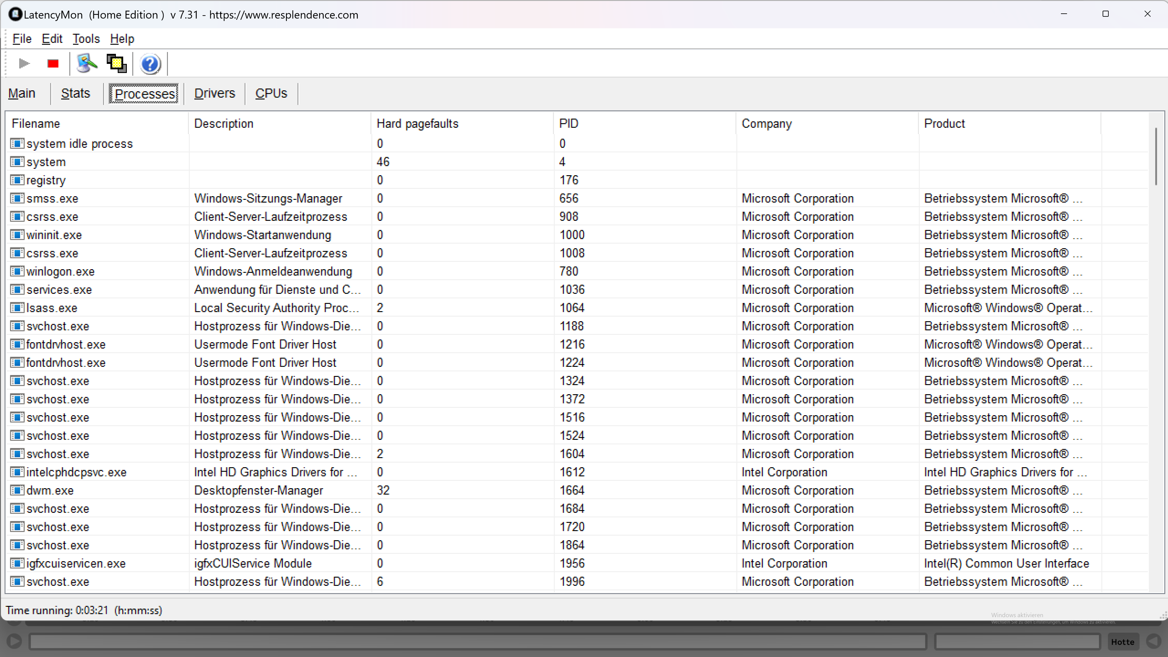

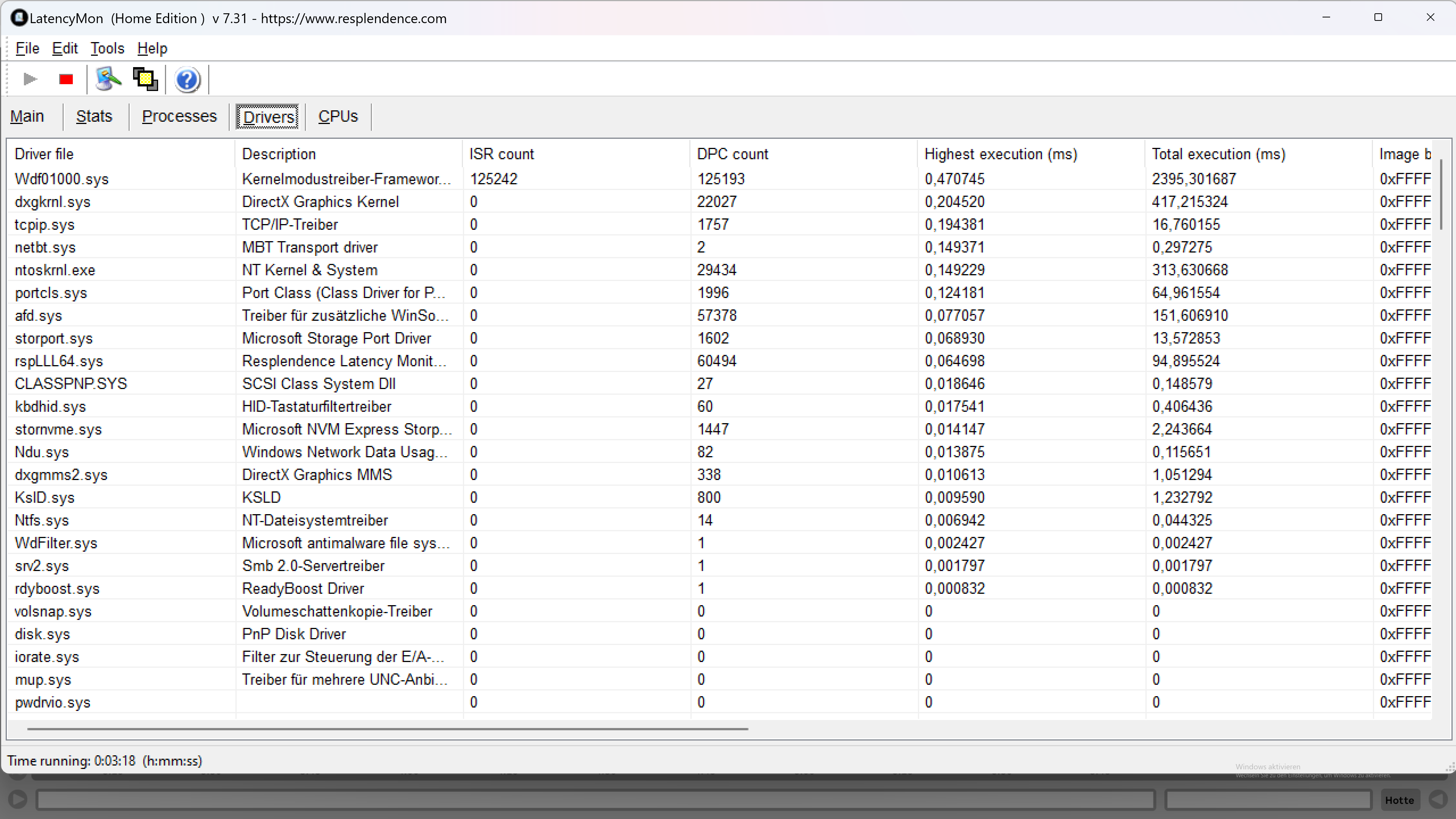

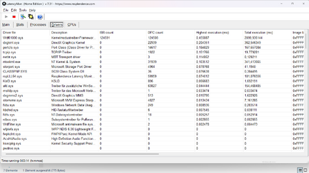

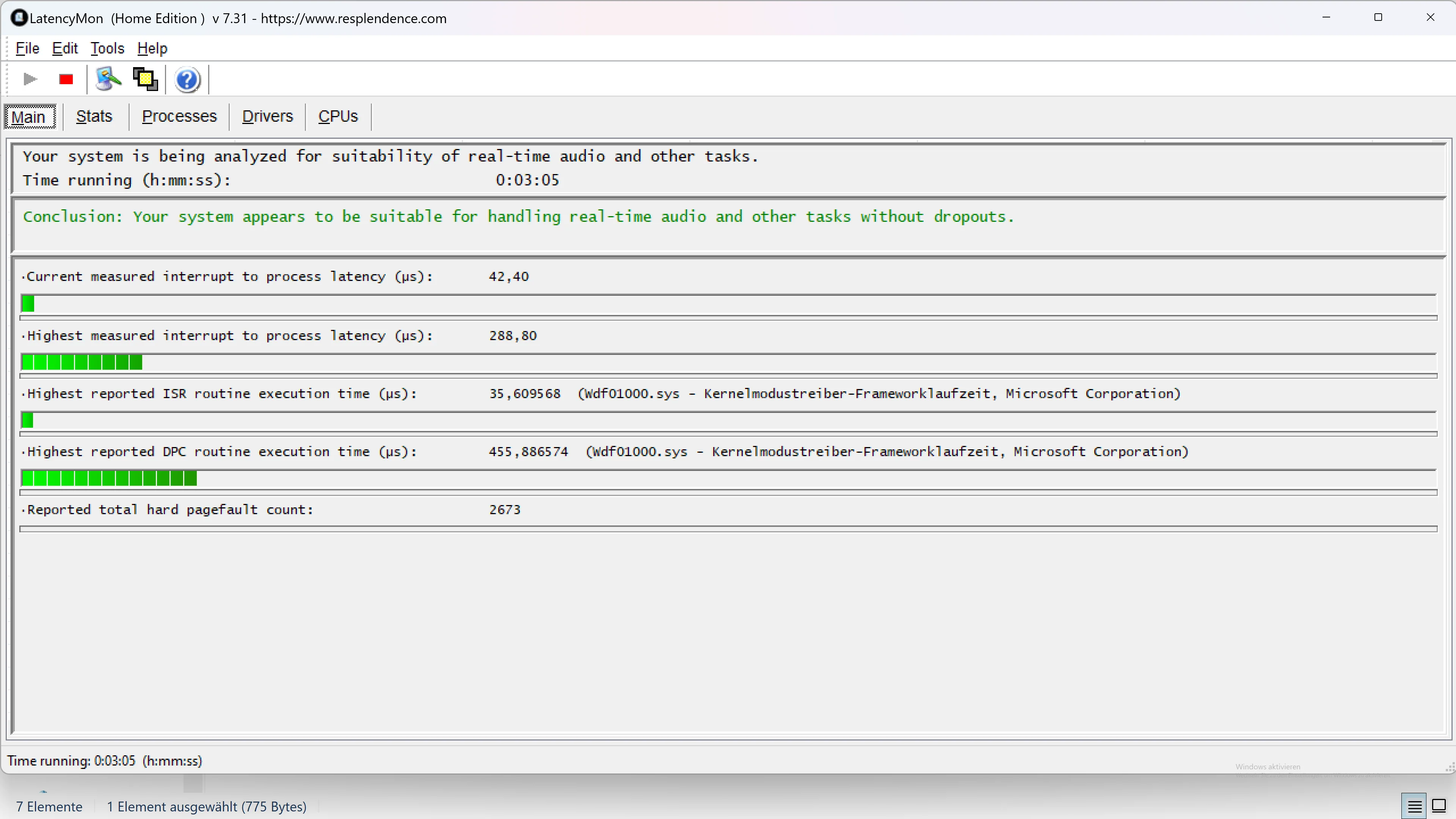

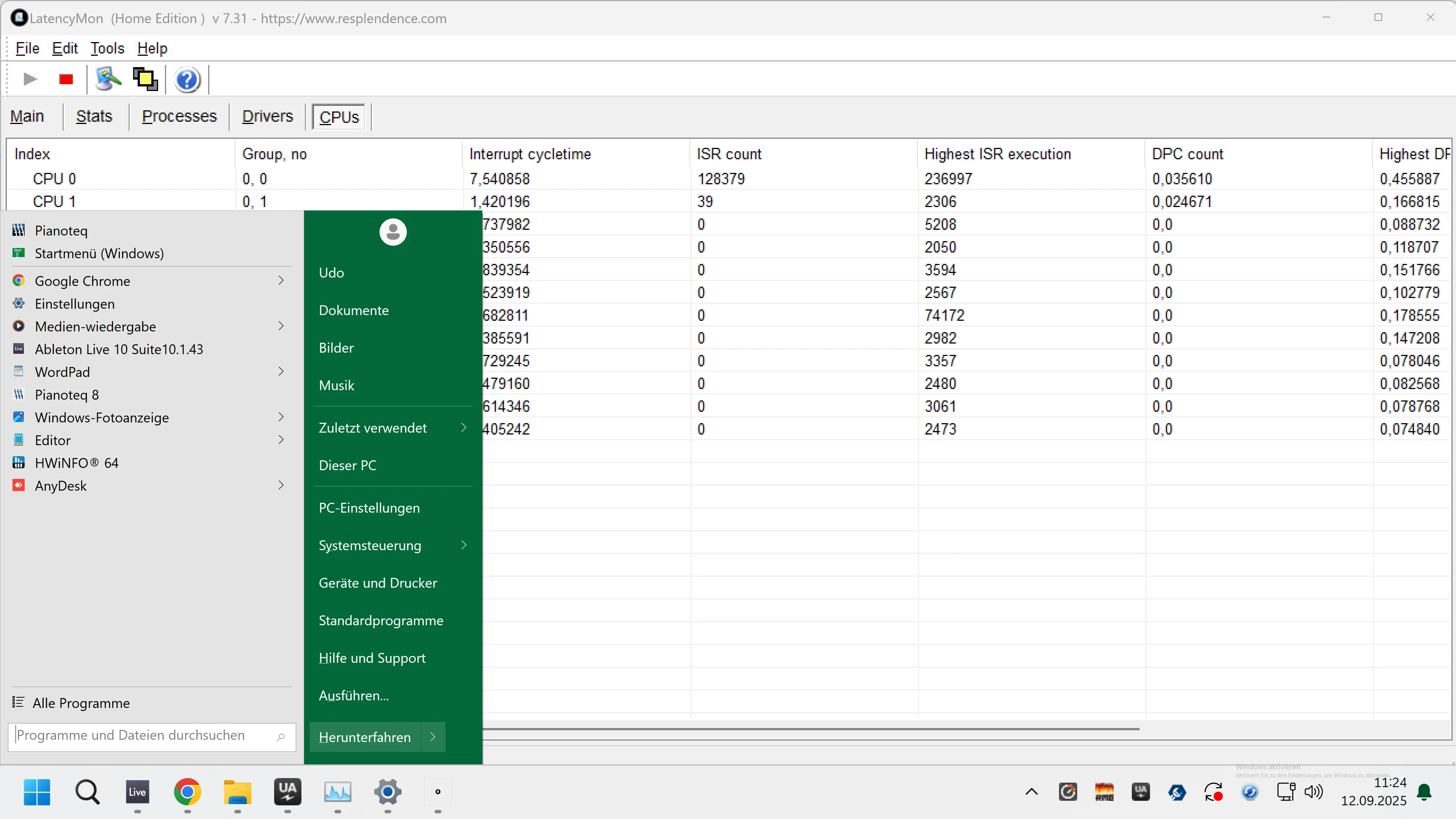

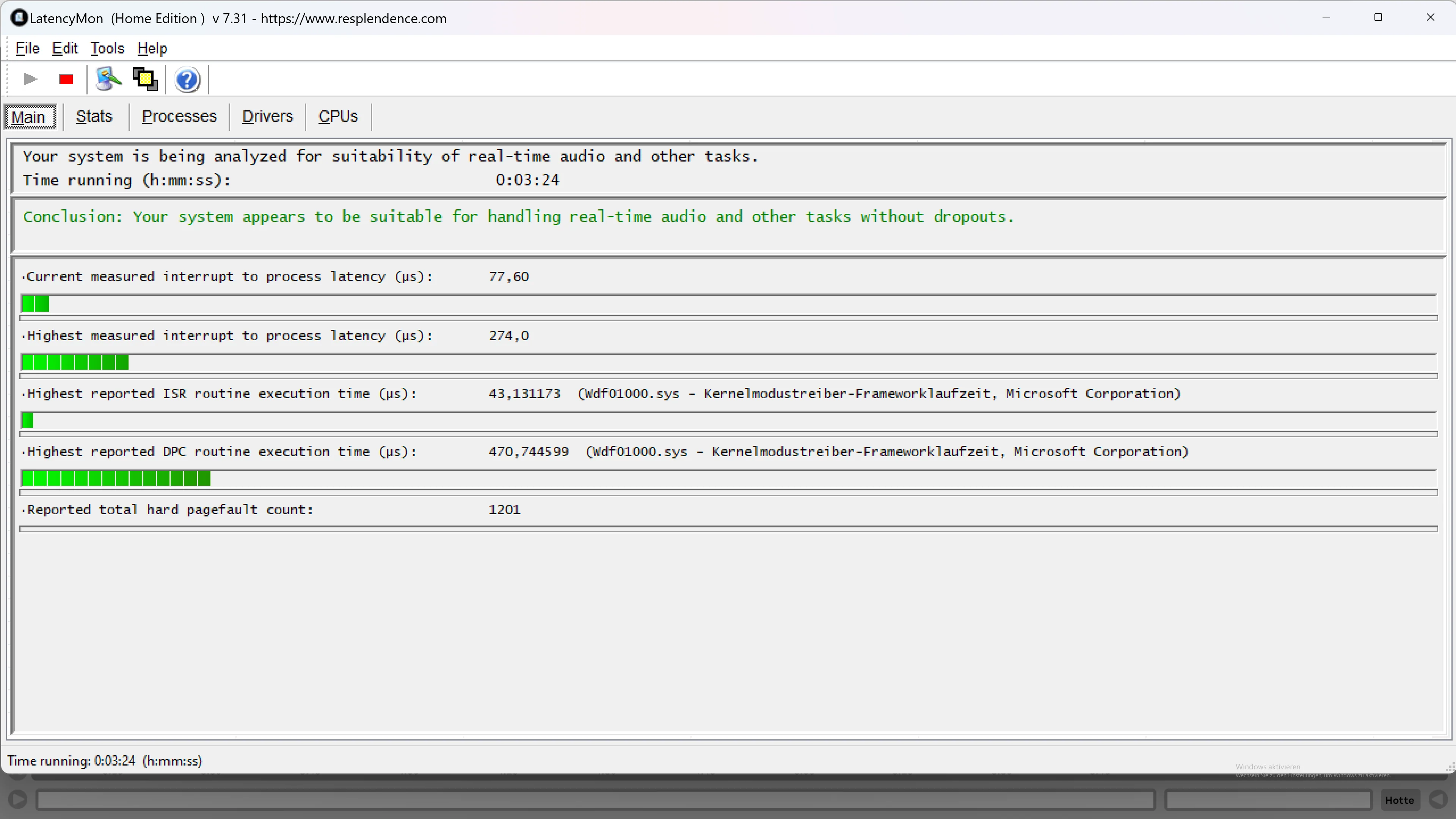

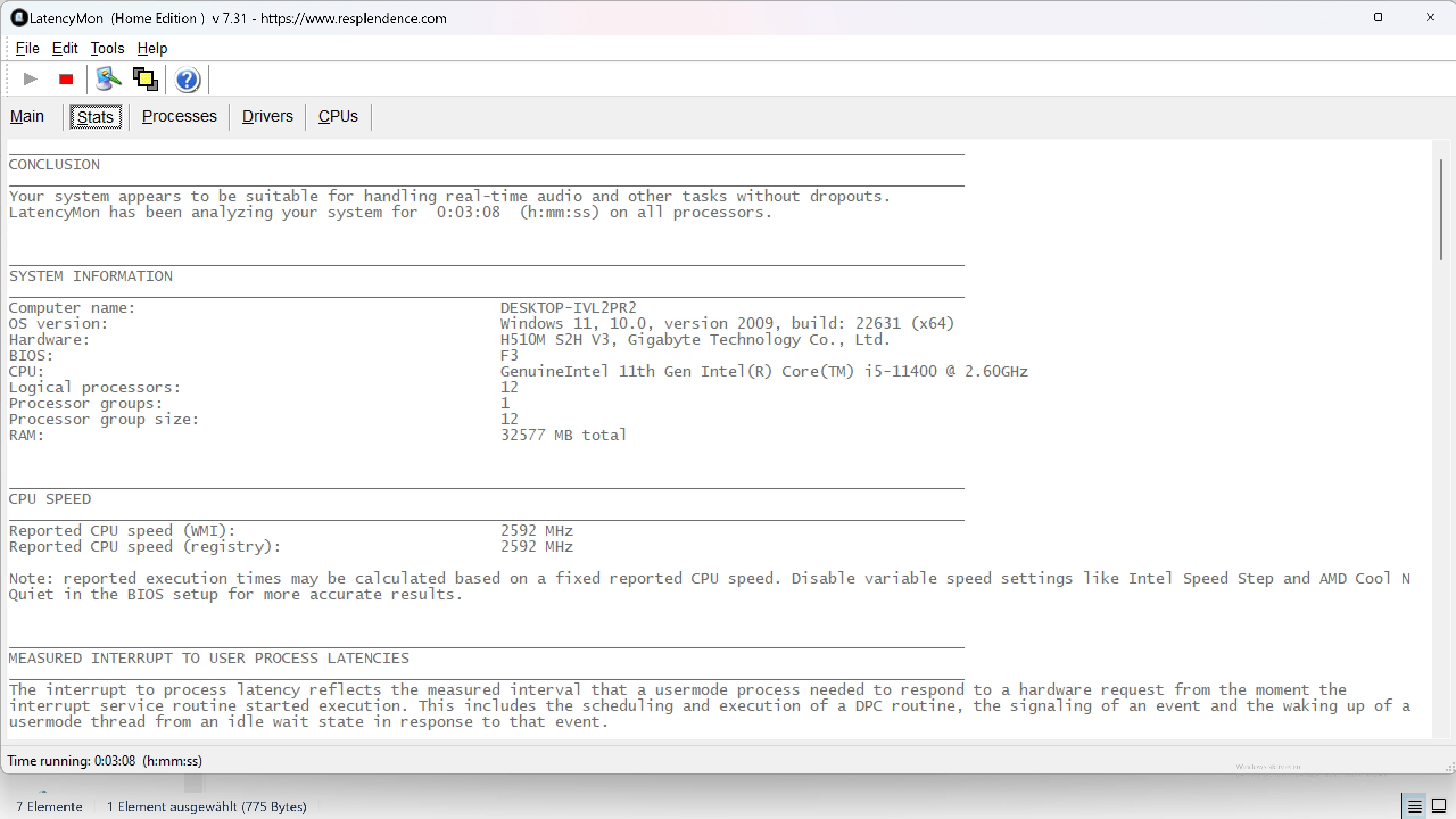

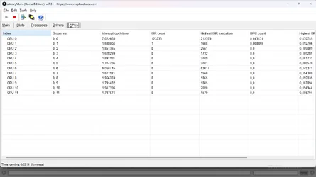

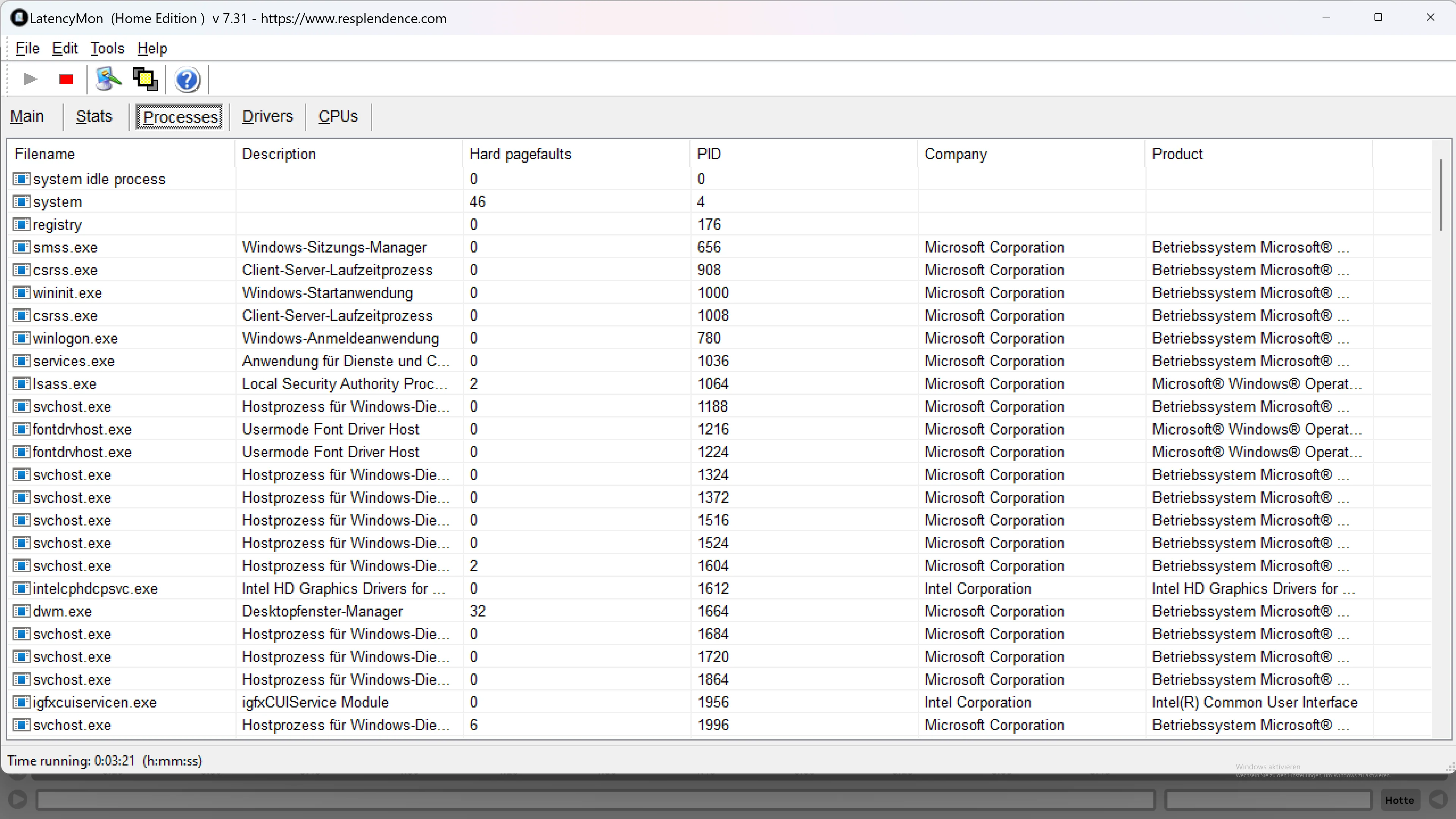

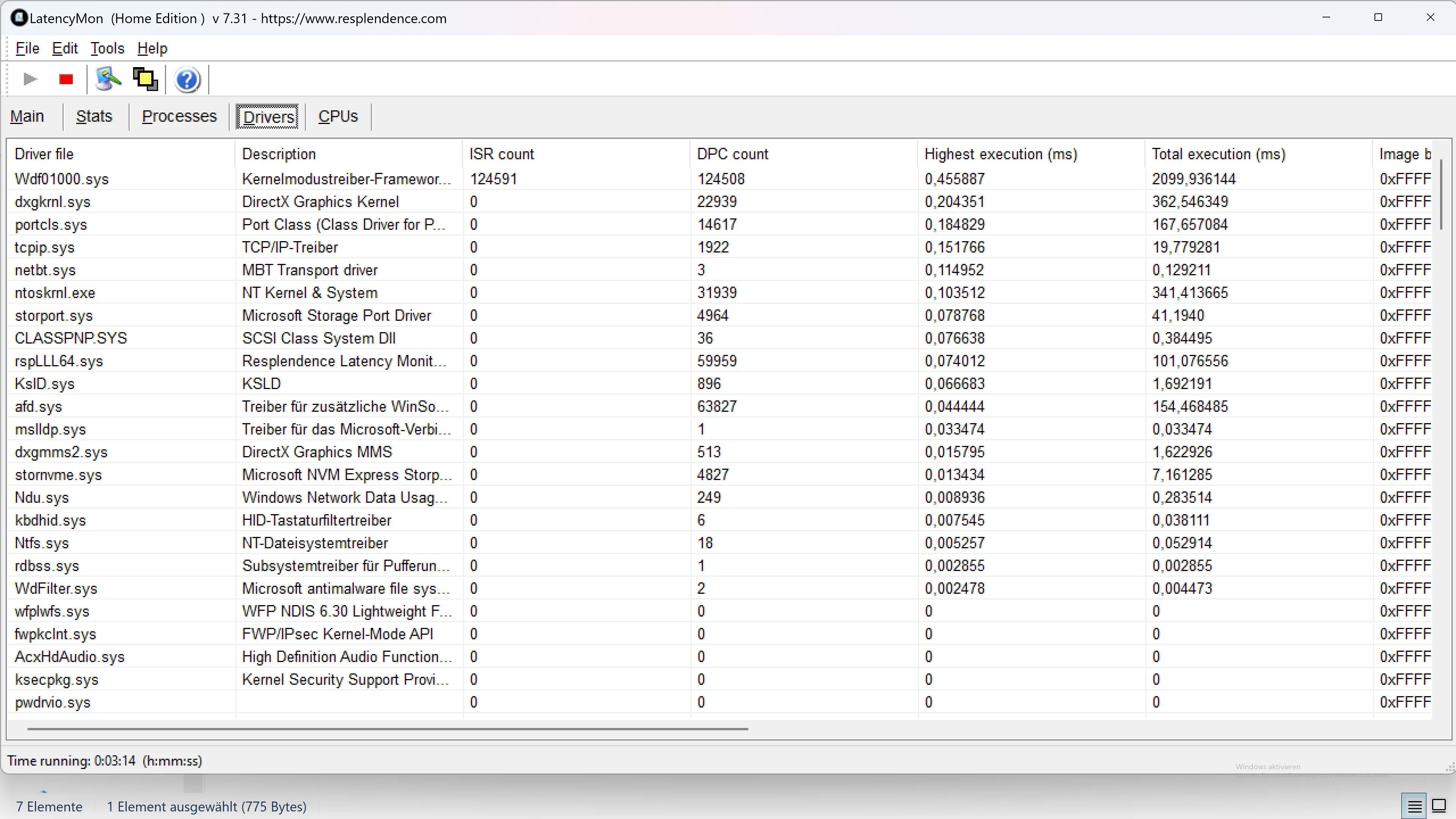

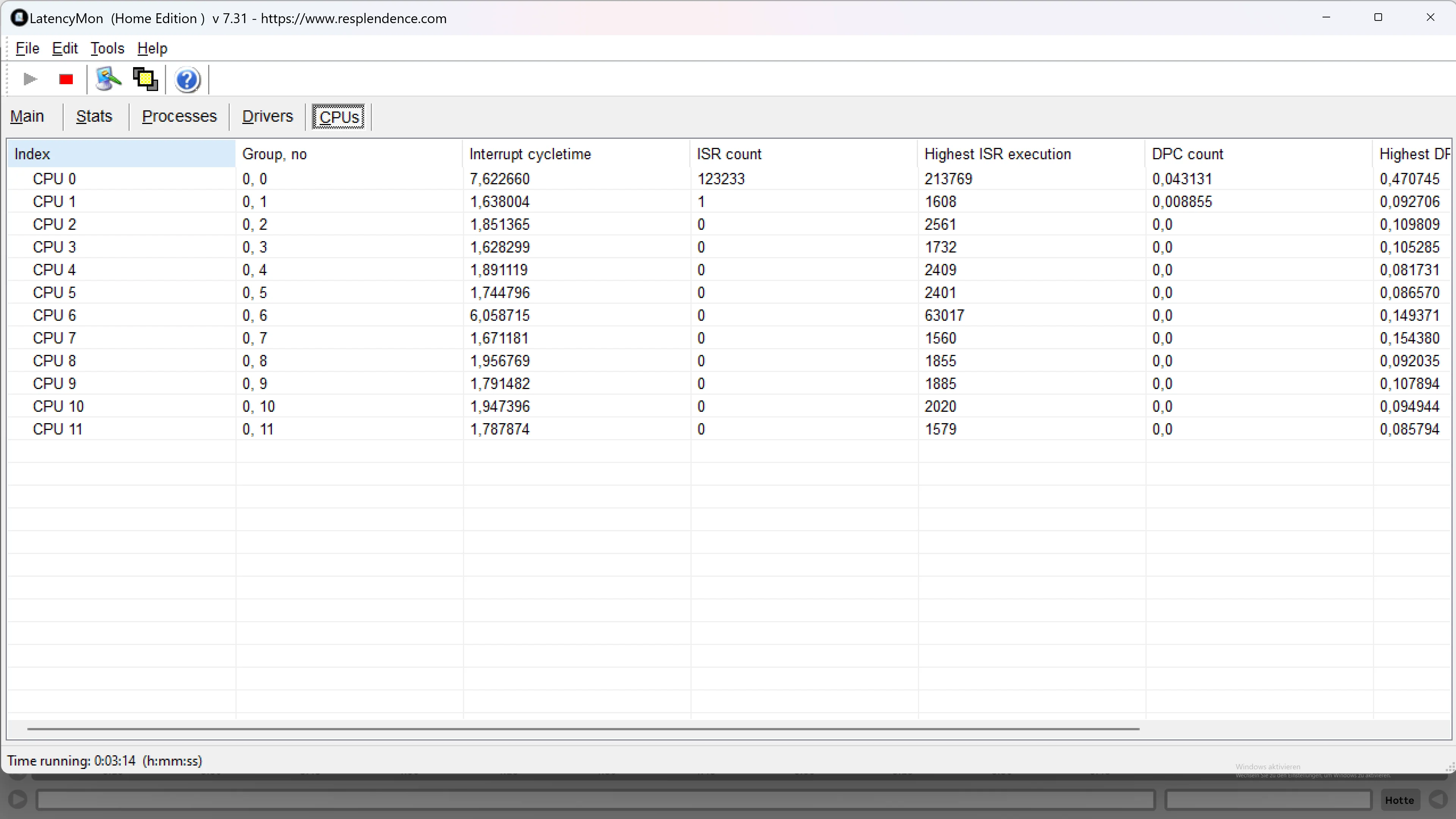

So, einmal LatencyMon mit eben beschriebenem Testset (QRS).

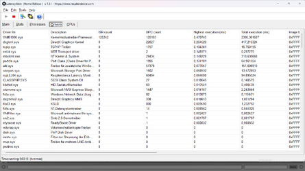

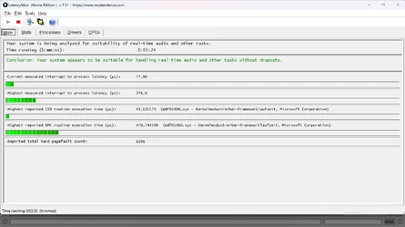

  • #43
Jetzt mit einem "schadhaften" Set.

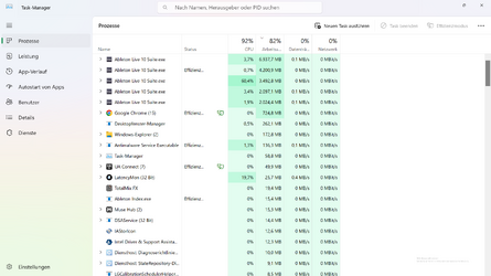

  • #44

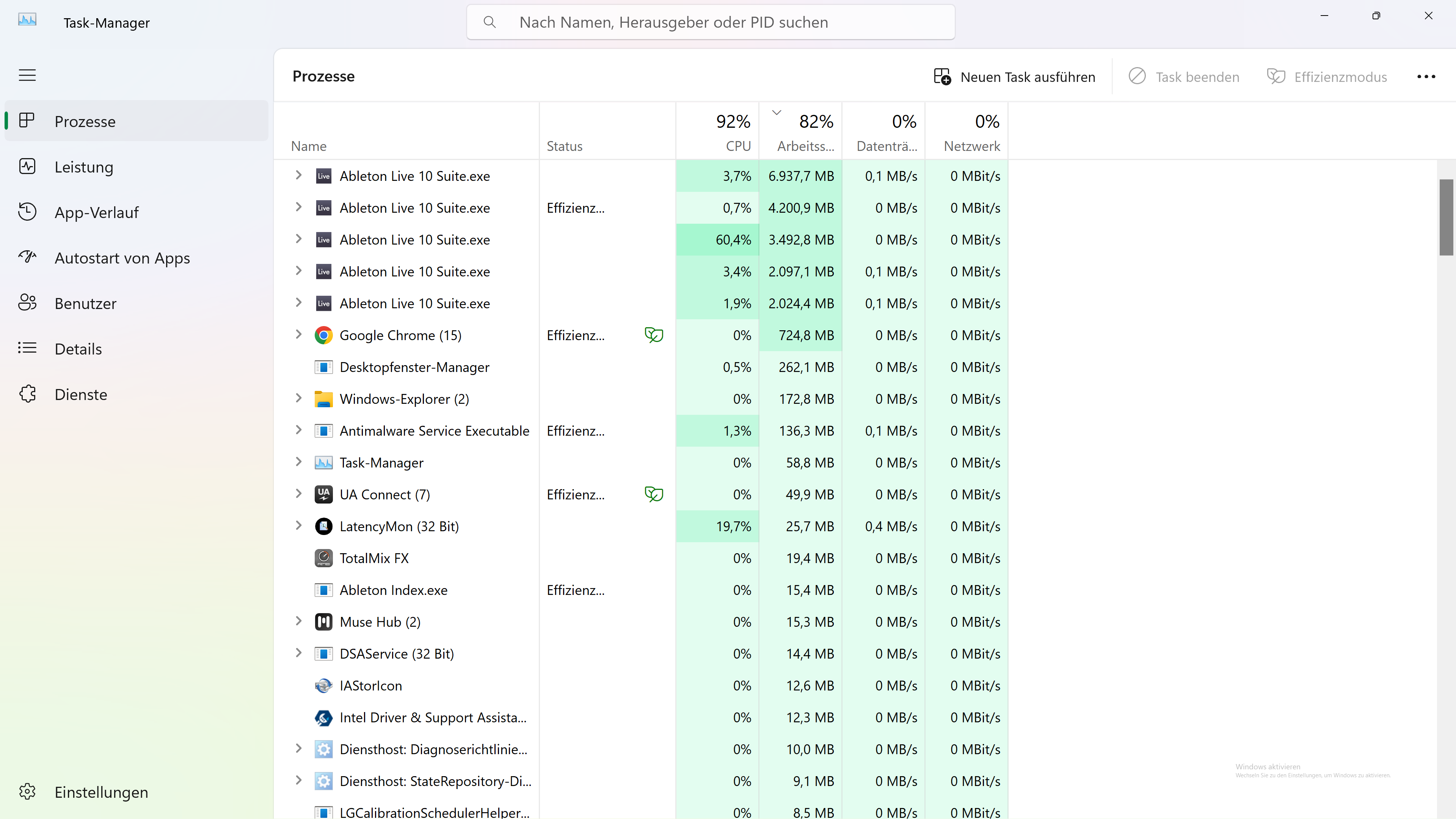

Frage:
Wieso werden für Ableton* mehrere Prozesse angezeigt?
Generell würde ich auf ein Plugin tippen, welches da Probleme macht.

  • #45
Ve
Frage:
Wieso werden für Ableton mehrere Prozesse angezeigt?
Vermutlich, weil er mehrere Instanzen mit unterschiedlichen Livesets geöffnet hat.
Reaktionen: Realist

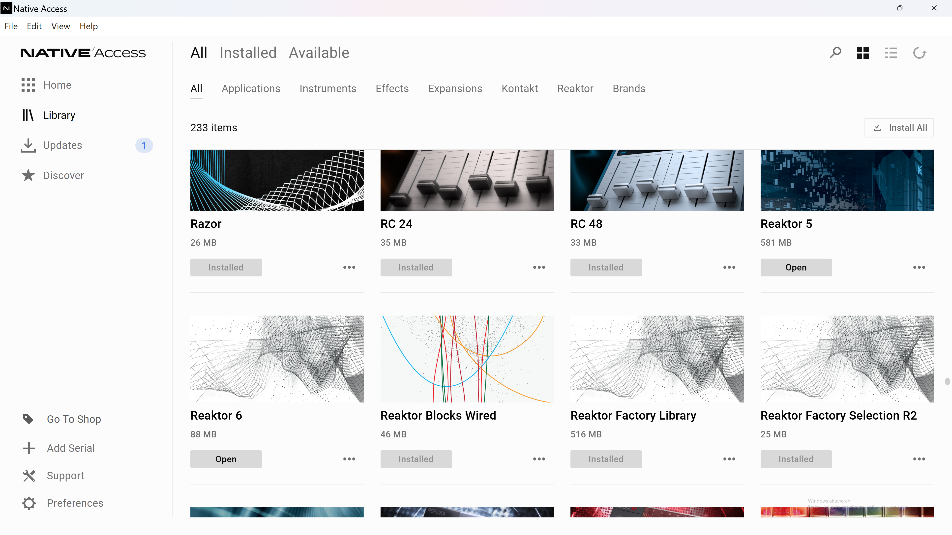

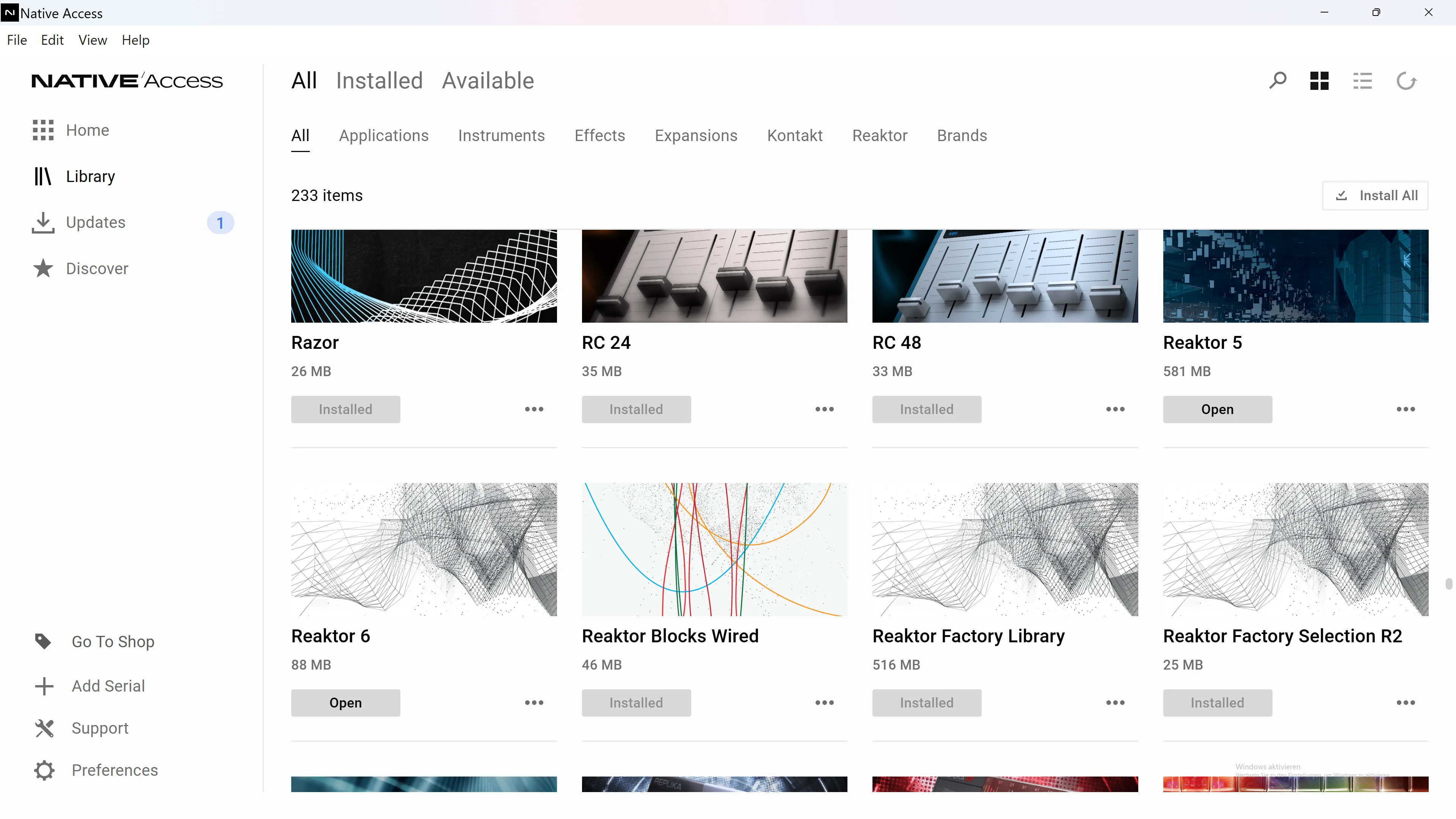

  • #48
Zwischenfrage: Was bedeutet es, wenn in Access Open steht? Bd. Plugins sind installiert u. aktuell.

  • #49
Gemini hat mich aufgeklärt. Ich versuche mal Reaktor komplett neuzuinstallieren....

  • #51
Update bevor ich los muss:
Ich glaube den/die Übeltäter gefunden zu haben: NI
Habe in Access eine ganze Reihe Plugins gefunden, die nicht richtig installiert waren/sind
->Eintrag: "Open".
Vermutung: Hatte mehrere Komplete-Versionen installiert -
da ist NI/der PC/Ableton*/die Sonnenanbeter/wer auch immer durcheinandergeraten.
Bemerkt habe ich es, als beim Deaktivieren von Reaktor 6 in einer Spur, die Lastanzeige um ca. 10% absank.
Im Moment versuche ich gerade in Access alle "offenen" Plugins neu zu installieren.
Wenn das fehlschlägt werde ich wohl in den sauren Apfel beißen müssen und NI Komplete "komplett" de- und anschließend reinstallieren (nat. ohne ältere Versionen...)
Reaktionen: mkzwoo, A_K_F und Lacunaflow

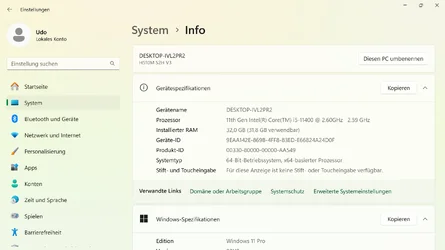

Was hast Du denn für einen CPU und wie groß ist der RAM der beiden PC`s?
  • #53
Open bedeutet eigentlich, dass auch eine Standalone Version installiert ist. Man kann die Standalone dann darüber öffnen.
1. Weil mehrere Instanzen geöffnet sind (zum Vergleich). Die Probleme zeigen sich aber auch wenn nur eine "schadhafte" Instanz offen ist.
Ich würde nur jeweils ein Projekt zur Fehleranalyse öffnen. Man kann so doch gar keinen Vergleich bzgl. der CPU-Auslastung ziehen.
Die eine Instanz hat 60% und die anderen addieren sich dazu, auch wenn es da nur ein paar Prozentpunkte sind.
Beantworte ich mrg. Bin außer Haus.
Nur soviel: Der Probenraum-Rechner, um den es hier geht (der andere macht keine Probleme) ist sicher deutl. schwachbrüstiger als der Hauptrechner (Studio). Aber er lief bis vor 2 Tagen einwandfrei, ich hatte noch nie Probleme mit ihm, nicht ansatzweise. Sämtliche Sets wurden von ihm klaglos/ohne Störungen wiedergegeben. Nat. musste ich bei großen Projekten (wie denen, um das es hier geht) die Buffersize hochschrauben auf (256-512) und dann war aber die CPU-Anzeige auch noch nicht über 60%.
Kurz um, bd. Rechner sind ausreichend dimensioniert.

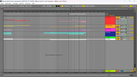

Ich muss Dich korrigieren auch wenn Du sicher prinzipiell recht hast. Ich konnte einen Vergleich ziehen, denn eins der 5 Projekte hatte normale CPU-Werte (Das Set war genauso groß, weil eine andere Version desselben Projekts). Die anderen (siehe Screenshot) stechen deutl. heraus.
Ich stimme Dir aber zu, dass mehrere Instanzen irreführend sein können.
Reaktionen: Realist

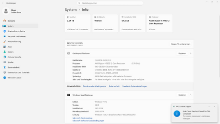

  • #57

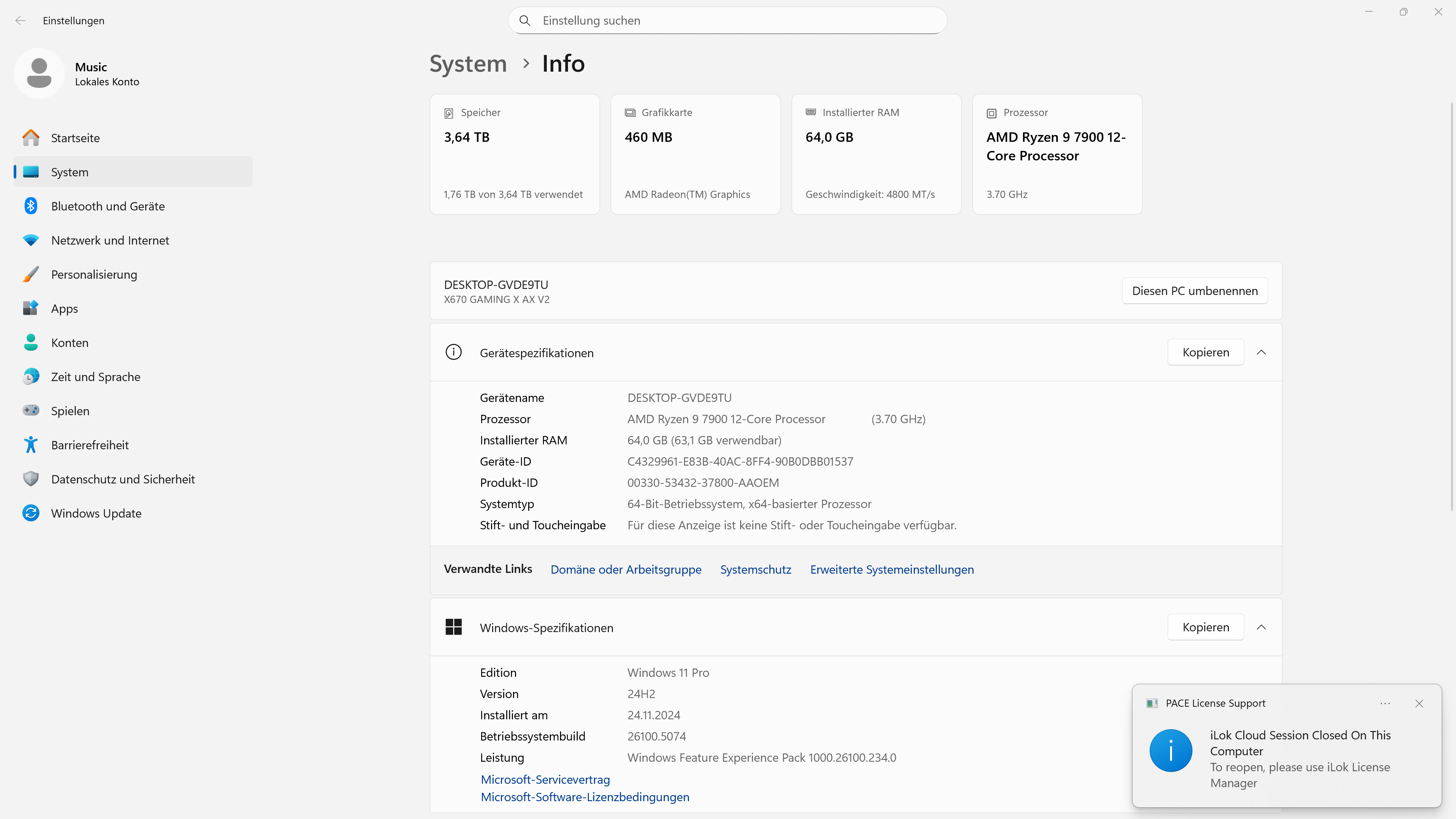

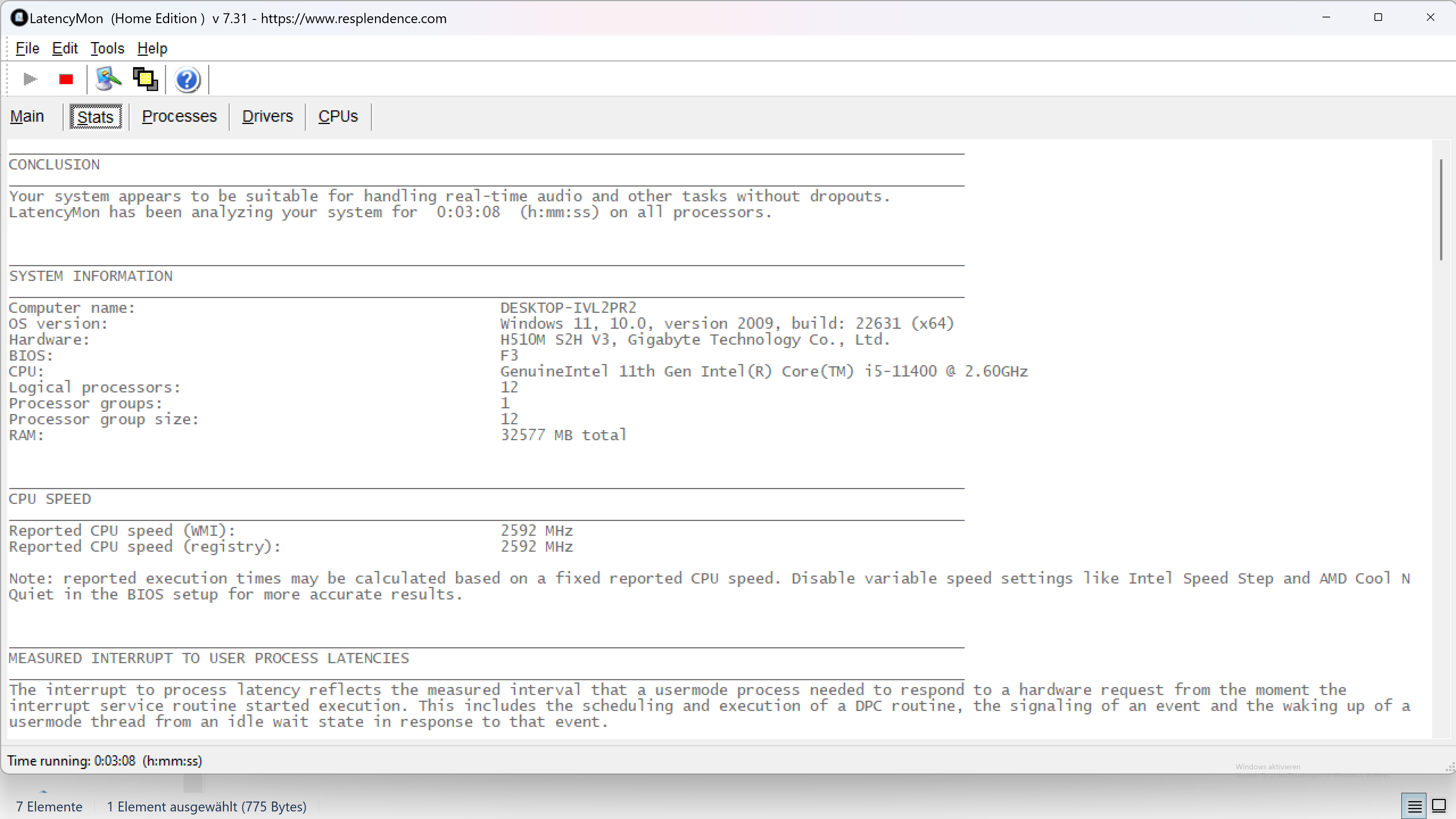

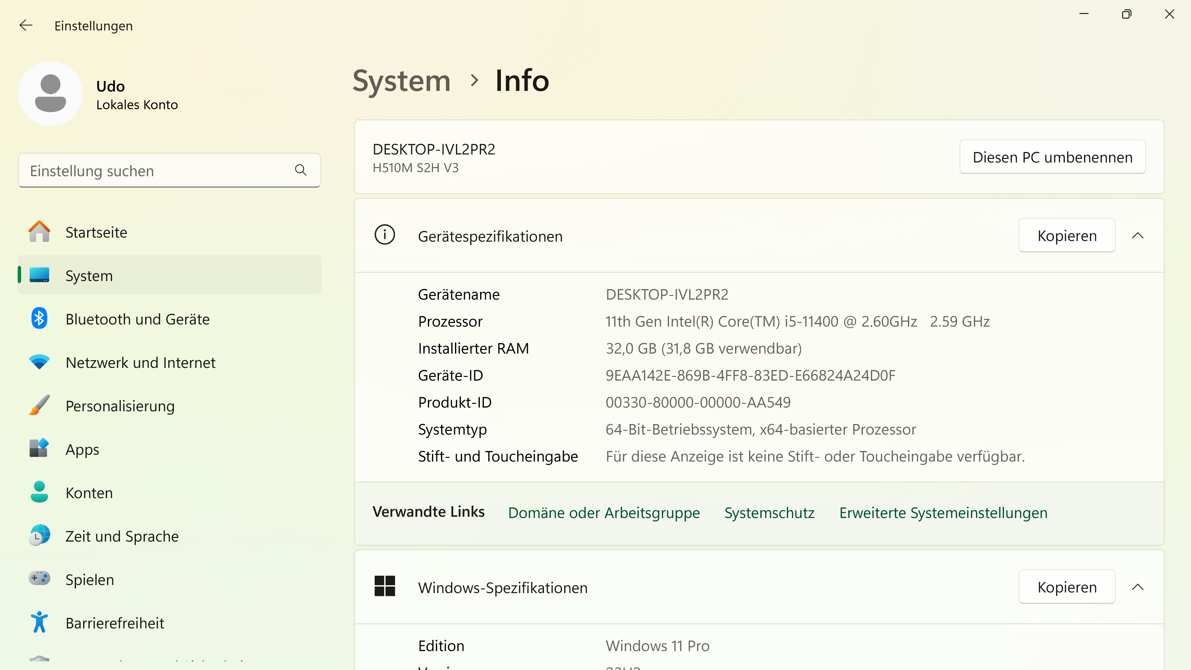

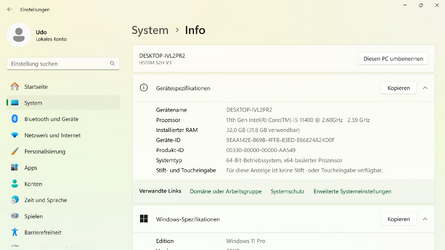

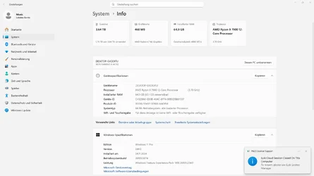

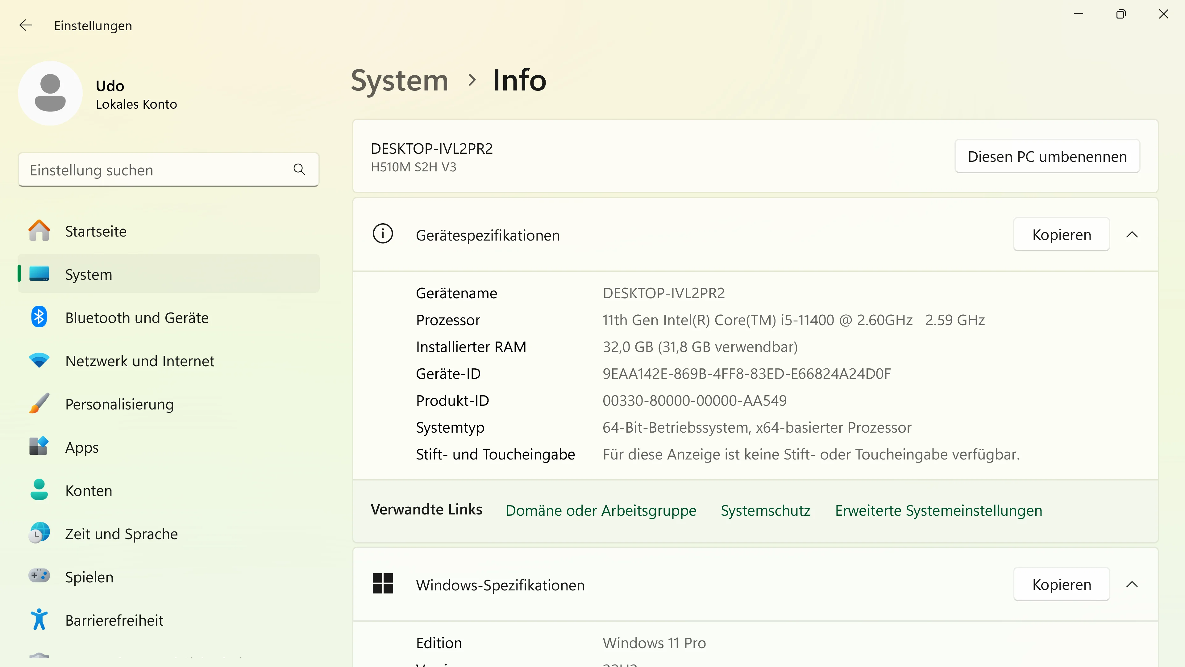

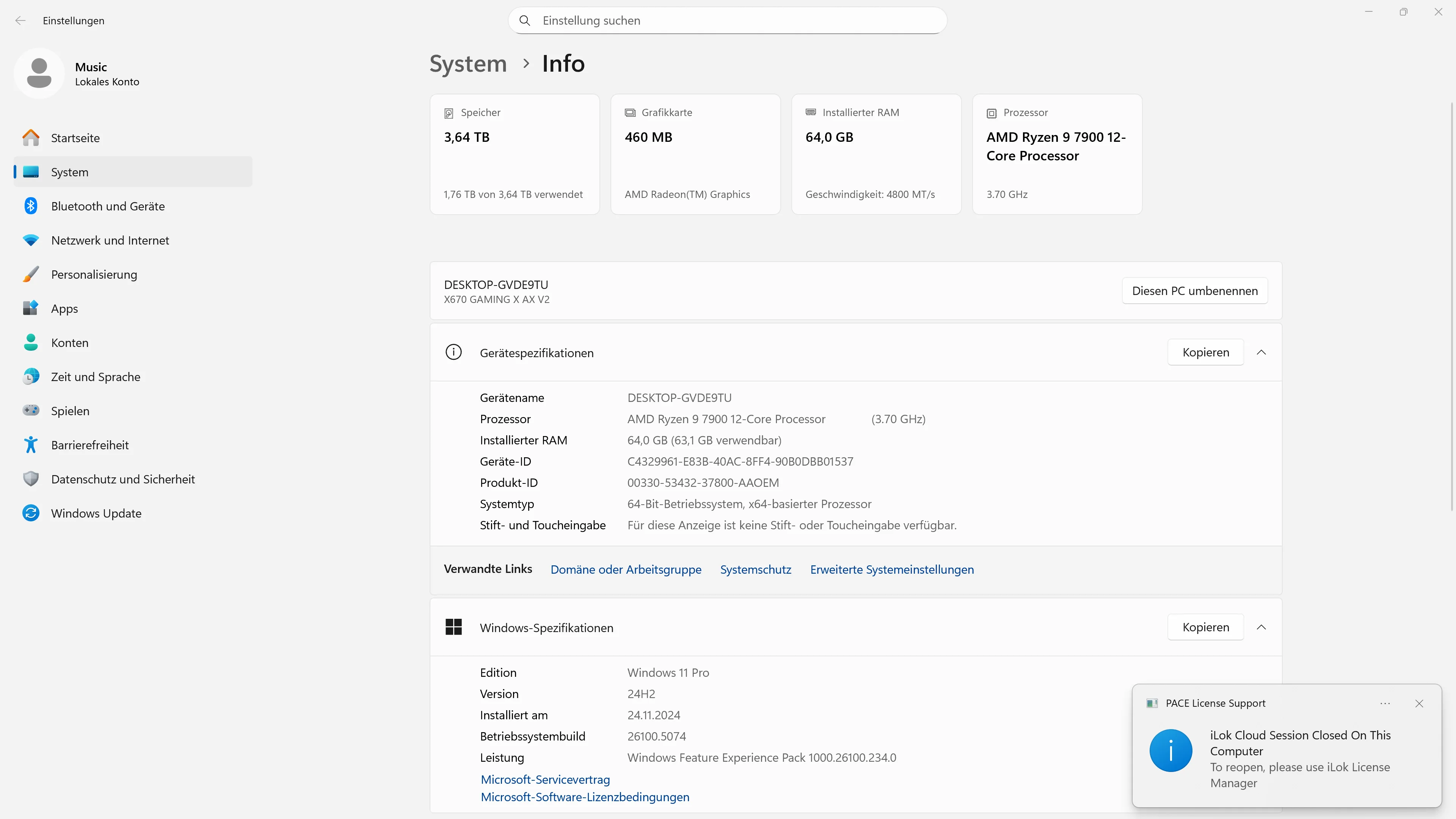

Also 60% ist schon sehr viel, dann gehen die Spitzen schnell in den 100terten Bereich. Mein alter Dell (Intel 7) ist daran verstorben (motherboard am Ars...) Bin dieses Jahr auf einen wassergekühlten I9 mit 64 GB RAM umgestiegen und hatte nie mehr als 10 max. 20 % CPU Leistung!
um Deine Fragen bzgl. Systeme zu beantworten siehe Screenshot.
  • #58
Also der Ryzen 9 mit 12 Core mit 64GB müsste es eigentlich wuppen, der i5 ist etwas schwach auf der Brust, 32 GB sollten gehen, es kommt immer darauf an was mit viel Spuren da läuft.

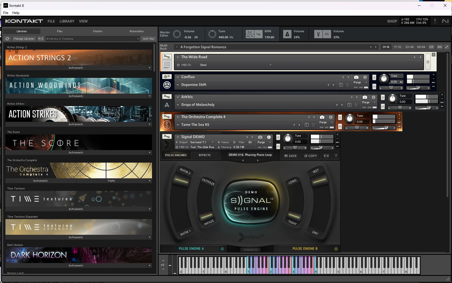

Im Anhang "Kontakt mit 12%" diese Werte sind bei mir der Durchschnitt, aber mein CPU hat auch 24 Core!
