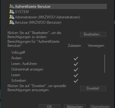

Ich habe meine Projekte in einen anderen Ordner verschoben. Die Projekte selbst wurden nicht verändert, nur ihr Speicherort.
Wo genau liegt der Speicherort jetzt?? Hast du nur eine Systemplatte, oder eventuell eine zweite SSD, wo du jetzt die Daten abgelegt hast?? Wie sehen deine Rechte für den neuen Ordner aus?? Hast du vollen Zugriff, als Admin??
