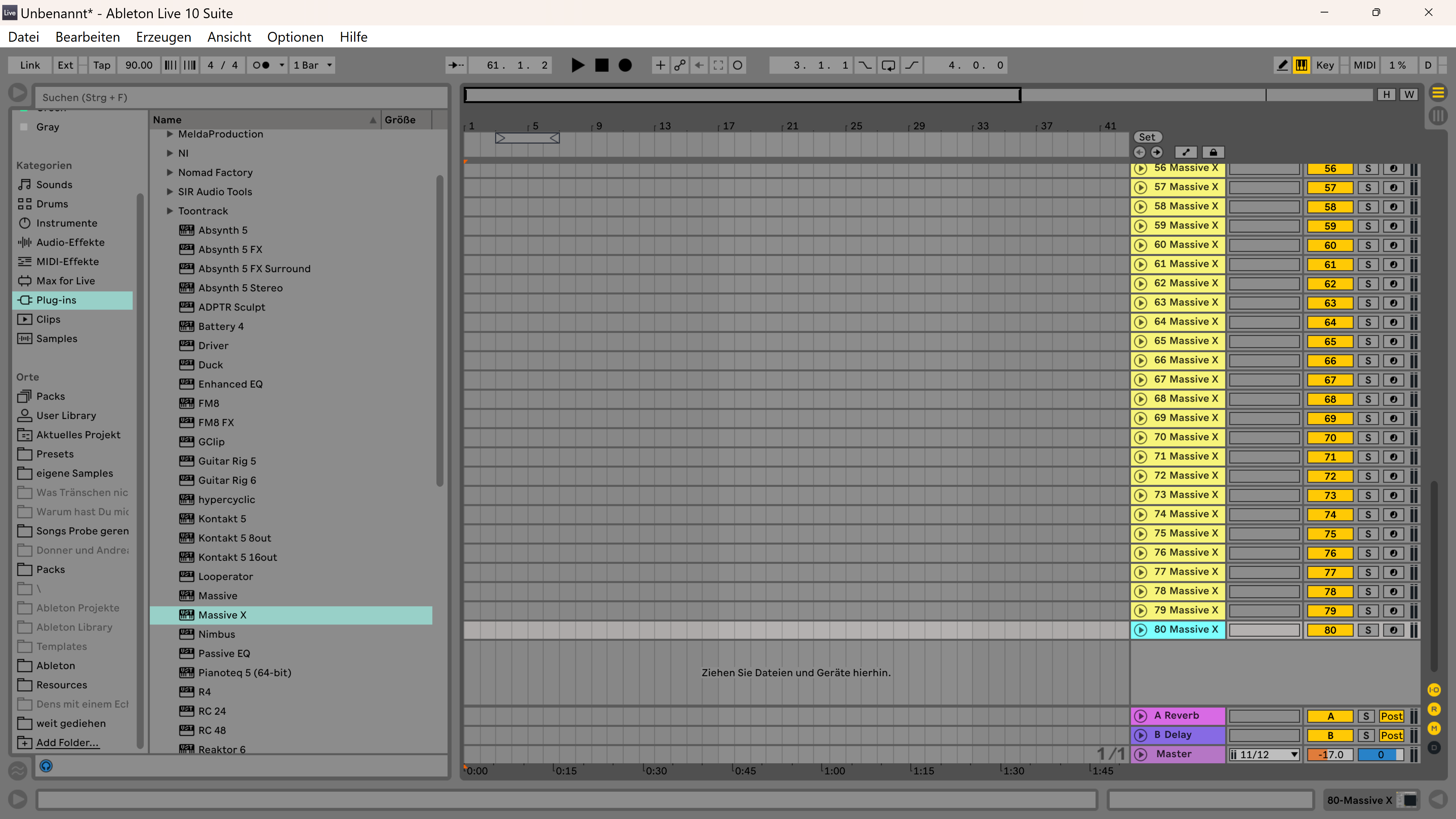

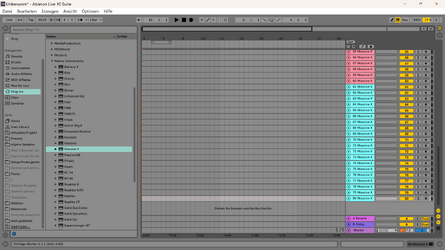

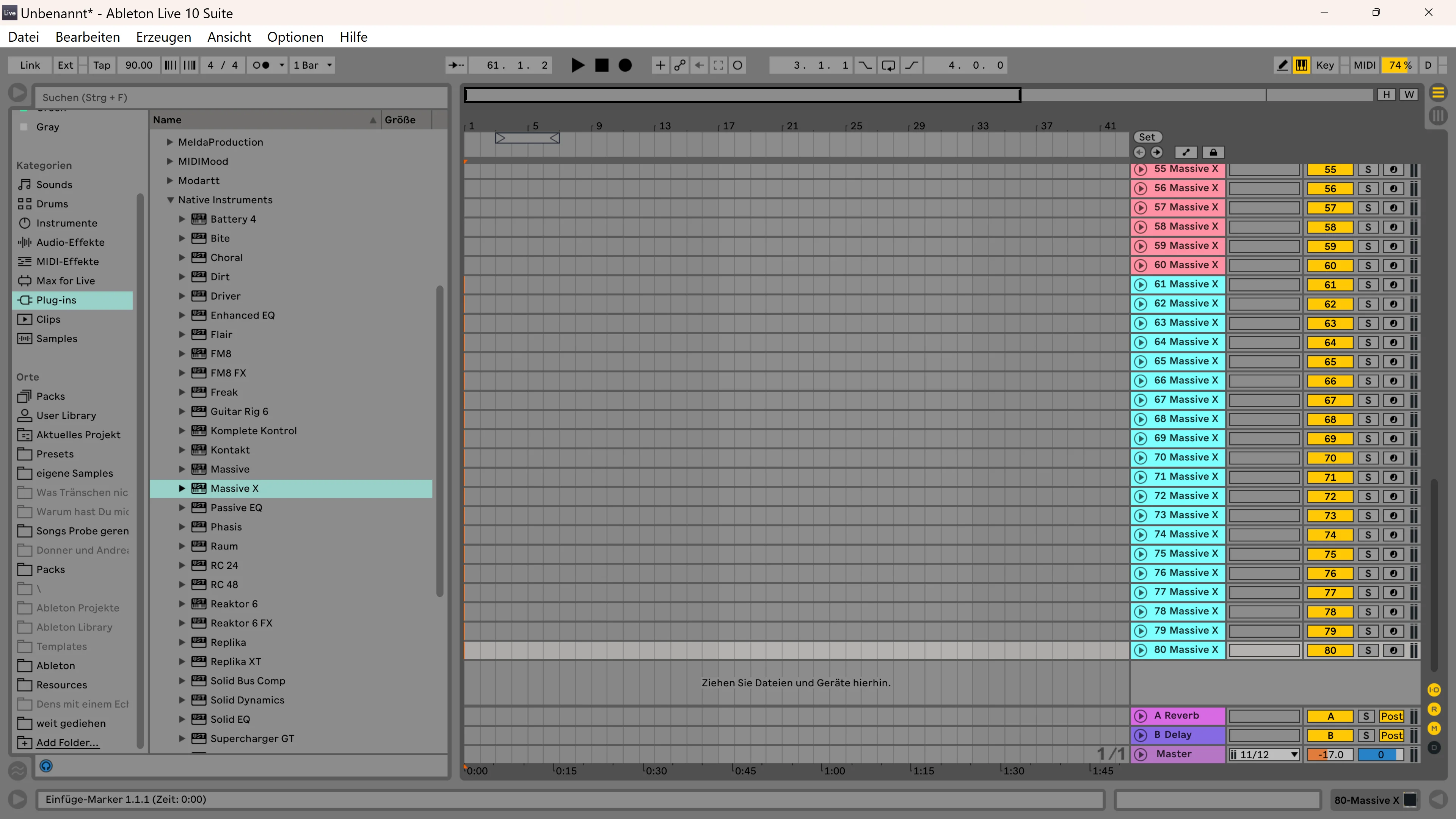

Habe soeben die Probe auf`s Exempel gemacht und jeweils 20x Massive X eingeladen:
VST 2: 1% CPU-Leistung
VST 3: 21%
->Man kann bei VST 2 sogar bis zu 80 Instanzen wählen und es bleibt bei 1%.
Bei 80 VST 3-Instanzen von Massive X zeigt meine CPU-Lastanzeige 75%
Kann mir das mal einer erklären?
  • #71
Hat Ableton* vllt. ein Verarbeitungsproblem von VST 3??
