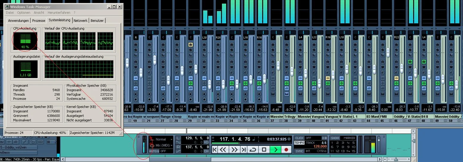

Hallo Leute,
folgendes Problem stellt sich dar. Mein Projekt mit vielen Spuren und Effekten fängt gelegentlich an zu knacksen und Aussetzer zu haben.
An manchen Stellen seht stark!!
Daraufhin habe ich mich auf die Suche gemacht woran das liegt. Im Transportfeld ist mir dann ein Balken aufgefallen, der in der Anleitung als CPU Auslastung & Festplattencache deklariert ist Der Balken ist auch bei ausgeschaltetem Song am Poller und manchmal wird das Kästchen darüber rot. Meine CPU ist aber noch gar nicht am Limit....
Kann man das noch irgendwie einstellen/beeinflussen in [g=539]Cubase[/g]?
Anbei ein Bild von dem Zustand!
ok, also
Was zeigt das [g=12]ASIO[/g] Meter an?
Das [g=12]ASIO[/g] Meter zeigt an, wie viel Zeit verbraucht wurde, einen [g=12]ASIO[/g] Puffer (Block) zu verarbeiten, der dann zur Ausgabe an die Audiohardware bzw. dessen Treiber weitergeleitet wird. Das [g=12]ASIO[/g] Meter spiegelt NICHT 1:1 die CPU Auslastung wieder, denn das einzige zu erfüllende Kriterium ist die Sicherstellung, dass das „Audioprocessing“ des gerade bearbeiteten Blocks rechtzeitig stattgefunden hat, genauer gesagt beendet wurde, um den berechneten Block dann zur Ausgabe dem Audiohardwaretreiber zuzuführen. Das Meter zeigt das Verhältnis der verbrauchten Zeit gegenüber der maximal zur Verfügung stehenden Zeit an. Mit steigenden Anforderungen an das System durch mehr Spuren, Plugins, VST-Instrumente und komplexeren Routings, steigt natürlich auch die CPU Last, was sich dann im [g=12]ASIO[/g] Meter dahingehend niederschlägt, das mehr Zeit zum "processen" verbraucht wird, die Anzeige im Meter also steigt. Wird mehr Zeit benötigt als, durch die Größe des [g=12]ASIO[/g] Puffers bestimmt, benötigt werden darf, gibt es einen Dropout und es meldet sich dann die [g=12]ASIO[/g] Meter [g=357]Peak[/g] LED.

ok das war mal eine ausführliche Antwort :-) Dankeschön.
Das Bild hatte ich vergessen.. Jetzt ist es im ersten Beitrag nachgepflegt
wenn ich dich jetzt korrekt verstanden habe, könnte ich solchen Ausfällen entgegenwirken indem ich eine Soundkarte benutze, die einen höheren Audiobuffer hat!?!?
Oder einfach einmal den Buffer deiner Karte raufstellen...
Ok, dann sicher! :-)

Audiosize stand übrigens auf Mittel. Jetzt habe ich high eingestellt. Das hat Balkentechnisch nicht viel gebracht, aber es knackst momentan nichts mehr!
Vielen Dank & schönen Restsonntag noch!!!
