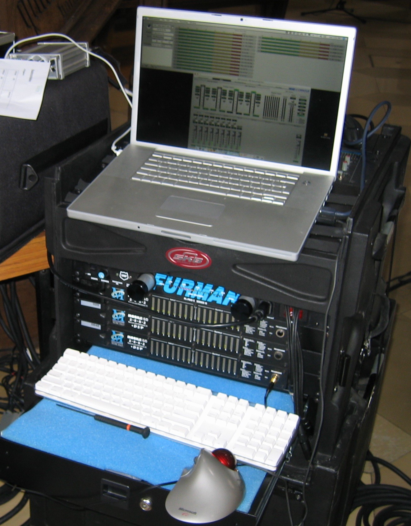

Hier eins unserer mobilen Firewire Setups von vor einem Jahr für Choraufnahmen. In der Konfiguration bis zu 48 Tracks. Hier haben wir lediglich 18 Tracks mit dem Boomrecorder auf dem Macbook aufgenommen.

Weshalb würdest du es dich nicht trauen, sowas mit einem Firewire System aufzunehmen?
Weil ich davon schon zu viele waerend der Aufnahme "sterben" hab sehen.
Zur Aufnahme verwende ich dabei den "Boomrecorder" und habe damit im Prinzip einen Harddiskrecorder in Kombination mit den Firewire Mios. Und jetzt erzähl mir nicht, dass das Quatsch wäre, denn das ist genau das Setup, das zur Entwicklung von den Impulse Responses für Apples Surround Space Designer für [g=540]Logic[/g] 8 verwendet wurde und das für Stereo- und Surroundproduktionen an diversen Filmsets zum Einsatz kommt.
Fuer 16 - 24 Spuren mag das ja OK sein aber dann...
Allein die nichtverrigelbaren Firewirestecker machen mir jedesmal wenn jemand vorbei laeuft ne Heidenangst.
Ist eben nicht fuer nen sicheren Betrieb gebaut.
Ja ok, wenn jemand die Stecker natürlich in seinem Setup nicht geschützt anbringt ist er selbst schuld. Bei unseren Setups ist alles im Case verstaut und es führt lediglich eine Leitung zum Rechner. Man müsste sich schon sehr dämlich anstellen, um das Kabel, wie es auf dem Bild oben zu sehen ist, rauszuziehen. "Authorised personel only" in der Recording Area würde ich sagen ;).
@Pleytoon: Sag mal, der Furman, wofuer brauchst du den? welche typenbezeichnung hat der? (ich hab naemlich grosse Probleme bei mir mit Spannungsspitzen und suche ein Geraet, welches mir als Entstoerfilter helfen koennte... im Studio, aber auch Live....) siehe Thread: <a href="http://homerecording.de/modules/newbb/viewtopic.php?topic_id=113188&forum=49&post_id=1110588#forumpost1110588">http://homerecording.de/modules/newbb/viewtopic.php?topic_id=113188&forum=49&post_id=1110588#forumpost1110588</a>
Firewire-Stecker: ich hab mir von Neutrik die Einbaustecker gekauft und sauber & geschuetzt verkabelt....
Und was machst du an deinem Rechner und Interface?
tja, da hast natuerlich recht, nix gscheites. am besten waere, den Laptop in einer Schaumstoff-Auslassung einem Case zu haben, wo seitlich ebenfalls grad noch platz fuer den stecker ist... <br />gehalten wird der laptop mittels klettband<br /><br />gesehen hab ich sowas schon mal, fuer DJs...
Oje, der Furman... der hängt im aktuellen [g=211]Rack[/g] gar nicht mehr drin. Kann dir leider grad aus dem Stehgreif gar nicht sagen welcher das ist. Mein Kollege hat den. Ich muss ihn mal fragen.
bitte darum :) und mit sinnhaftigkeitsabschaetzung waere super! :)
