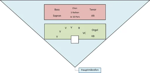

ich habe demnächst eine Aufnahme mit Chor und Orchester (Chor 50 Pers., Orchester 8 Pers., s.h. Skizze).
Ort ist eine gut klingende, mittelgroße Kirche.
Als Hautmikrofon habe ich mir gedacht, dass ORTF als Allround-System vllt. ganz passend wäre.?
Den Chor würde ich entweder wie hier (http://www.musotalk.de/nc/talks-interviews/video/article/oratorium-in-surround) mit AB (ca. 50 cm) stützen um ein breiteres Panorama zu bekommen. Den Ständer würde ich dann zwischen Chor und Orchester stellen (allerdings hab ich nur noch normale Stative für 2-3 m...Werden die mittleren Sänger dann zu stark betont? Wie groß ist denn der Schalleinfall vom Orchester?)oder alternativ mehrere Nieren-Mikros.
Evtl. werd ich noch stützen vom Dirigenten-Pult aus zu den Instrumentalgruppen am Rand einbauen, je nach Bedarf.
Würdet ihr etwas anders machen, va. Hauptmikro/Chorstütze?
(Mikros sind Nieren- und Kugel- NT5, 2x NT2 evtl noch ein paar Sennheiser*

wenn auch spät (sorry, nicht früher gesehen) die geplante Aufstellung klingt für mich sehr vernünftig. ORTF ist eine solide Basis und mit dem AB zwischen Chor und Orchester habe ich gute Erfahrungen gemacht.
Eine weitere Erfahrung: Die Höhe beim Stativ ist wirklich das A und O .
Habe sowohl das ORTF als auch das AB auf grosse Stative gepackt und selber erfahren, wie gross der Unterschied ist. Bezahlbare Stative sind z.B. diese hier https://www.thomann.de/de/superlux_ms_200.htm*, mit denen kommst Du auf sichere 4-5m (und die haben bei mir schon viel mitgemacht;o).

ich hab mit einem stereo-chor-stützmikro zwischen chor und orechester schon mehrfach die erfahrung gemacht, daß die sänger in der mitte zu stark betont wurden. wenn man weiter hoch geht, muß man das mkro ja wiederum ziemlich weit nach unten richten, und hat so wieder mehr vom orchester (vor allem die lauten bläser die ja auch noch hinten sitzen) drauf.
Hab das mit einer grösseren Höhe aber ehrlich gesagt noch nicht probiert. Werd ich mal machen bei nächster Gelegenheit.

Ich habe mich (da wenig Zeit für Aufbau) im Endeffekt auf ein ORTF-Hauptmikro (2xNT5) und eine Chorstütze (NT5-O AB) beschränkt
Sound- Beispiele sind hier:
http://soundcloud.com/tegp/sets/kantatenchor-2010-28-test
Instrumentalstück mit kleinem Kammerorchester
Chorstück
ORTF Hauptmikro
AB StützeMix (minimales Stützsignal)
Im Nachhinein:
Die Chorstüze war (bedingt durch den sehr kleinen Abstand zwischen Chor und Orchester) zu nahe am Chor und hat deswegen die nahen Stimmen aufgezeichnet, weshalb sie nur sehr wenig zugemischt wurde...
