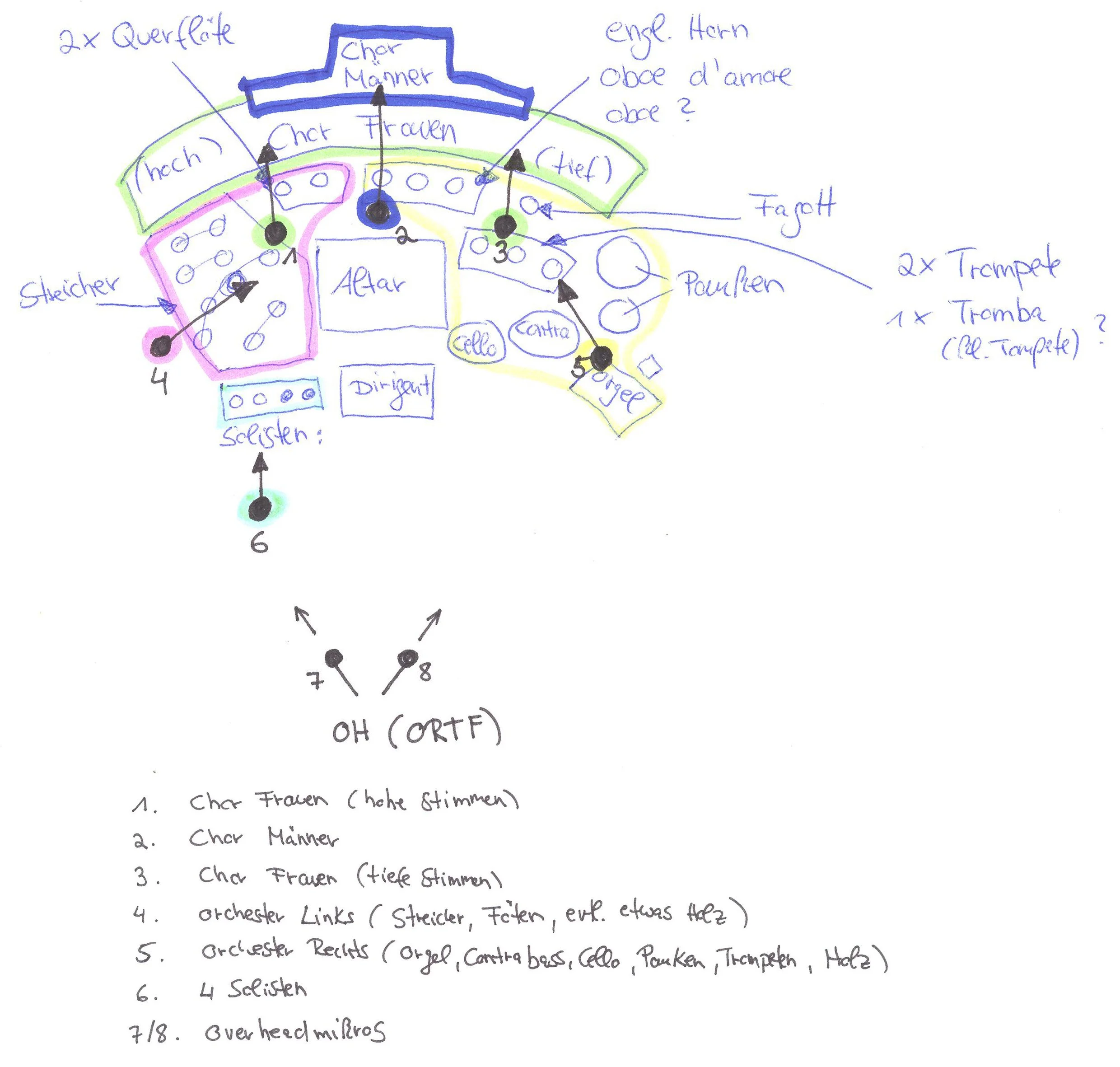

Ich wurde beauftragt in der Vorweihnachtszeit 2 Konzerte in der Kirche aufzuzeichnen. Das habe ich letztes Jahr auch gemacht, mit einen Zoom* R16 (Multitracker). Letztes Jahr und auch das erste der beiden Kirchenkonzerte von diesem Jahr waren von der Größenordnung: Chor mit ca. 15 bis 20 Personen und Solisten plus evtl. Begleitinstrumente wie Flügel oder Harfe.
Ich war dann schon etwas überrascht, als ich dann auf einmal vor einem professionellen sinfonischen Orchester von ca. 25 Musikern und einen gemischten (Laien-)Chor von ca. 50 Sängern stand, die das Weihnachtsoratorium von Bach aufführen sollten.
Nun gut. Ich habe etwas überrumpelt dann versucht mit meinem Vorwissen und meinem vorhandenen Equipment das Beste raus zu machen.
Trotzdem bin ich froh das ich jetzt die Chance habe sowas mal zu mischen und etwas daraus zu lernen. (Ich muss vielleicht noch sagen, dass ich ein Hobbymusiker und Hobbymixer bin.)
Und jetzt zu dem gegebenen Material:
Das bereits erwähnte Zoom* R16 (Ich weiß, dass gerade die Mikrovorverstärker für solche Zwecke, etwas an ihre Grenzen kommen. Besonders was den Rauschspannungsabstand bei der Dynamik von so nem Orchester angeht.
3x Sennheiser* MD 441 direkt vor dem Chor (Mikro 1,2 und 3 in der Zeichnung)
2x AKG C1000S für Orchester Links bzw. Rechts (Mikro 4 und 5 in der Zeichnung)
1x AKG C 1000S direkt vor den Solisten (4 x Sologesang 2 Frauen und 2 Männer)
2x t.bone sc 140 (Sorry, hab nix anderes) für Raumklang im ORTF Verfahren (Mikro 5 und 6 in Zeichnung)
(In der Zeichnung sind die schwarzen Punkte die Mikros und die Pfeile zeigen die Ausrichtung an. Außerdem habe ich mit Farben versucht zu zeigen, welche Instrumentengruppen ich mit welchem Mikro versucht habe aufzunehmen)
Jetzt wollte ich euch mal fragen, wie ihr da ran gehen würdet, bzw. ob es da evtl. irgendwelche nogos gibt. Hättet ihr die Mikros anders hingestellt?

ORTF hat einen Aufnahmebereich von 96 grad.
Die Orchesterstützen sind Quatsch...
Naja und die Mikros am Chor..
Aiaiai vergiss es.

Da manchmal weniger mehr ist, würde ich von einer mehrfach-Mikrofonierung mal absehen. Also, wenn ich das jetzt mit möglichst einfachen Mitteln machen müsste, würde ich einfach eine Stereo-Aufnahme mit ORTF oder AB machen (oder beides, dann kannst du nachher auswählen).
Stell doch deine t.bone als ORTF und zusätzlich die C1000 als AB hin (auf einer Linie). Ich glaube alles andere ist vergebene Liebesmüh.

wenn aber dein haupsystem nicht halbwegs gut platziert war, kann nix ausser einer zusaetzlichen vollmikrofonierung die aufnahme retten. die weichen werden hier noch viel deutlicher bei der aufnahme gestellt
das bedeutet entweder fuer hochwertige abhoermoeglichkeiten vor ort zu sorgen oder auf nummer sicher zu mikrofonieren und entscheidungen auf spaeter zu verschieben, was aber nur beschraenkt moeglich ist.
ein haupsystem, wie zb dein ortf ist kein raummikro. solche koennen als sehr grosses ab zusaetzlich zwar sinn machen, meist geben die raeume aber gar keine sinnvolle anwendung her.
deiner zeichnung nach steht dein ortf deutlich zu weit weg um sinnvoll als hauptsystem zu agieren und du hast deutlich zu wenig stuetzen um auf ein alleiniges raummikro zu setzen.

Ich würde als erstes schauen, was die zwei "Overheads" hergeben.
Nur wenn wirklich etwas deutlich fehlt, würde ich die "Stützen" dazu nehmen. Dafür als erstes perkussive Momente (z.B. ein "T" nach einer Pause) raussuchen und die Laufzeiten anpassen. (Mit großer Vergrößerung und der Wellenformdarstellung genau übereinanderschieben - da geht's um Millisekunden)
Als zweites die Stützen ins Panoramabild der "Overheads" einpassen.
