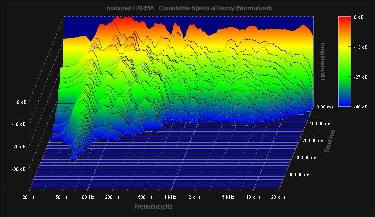

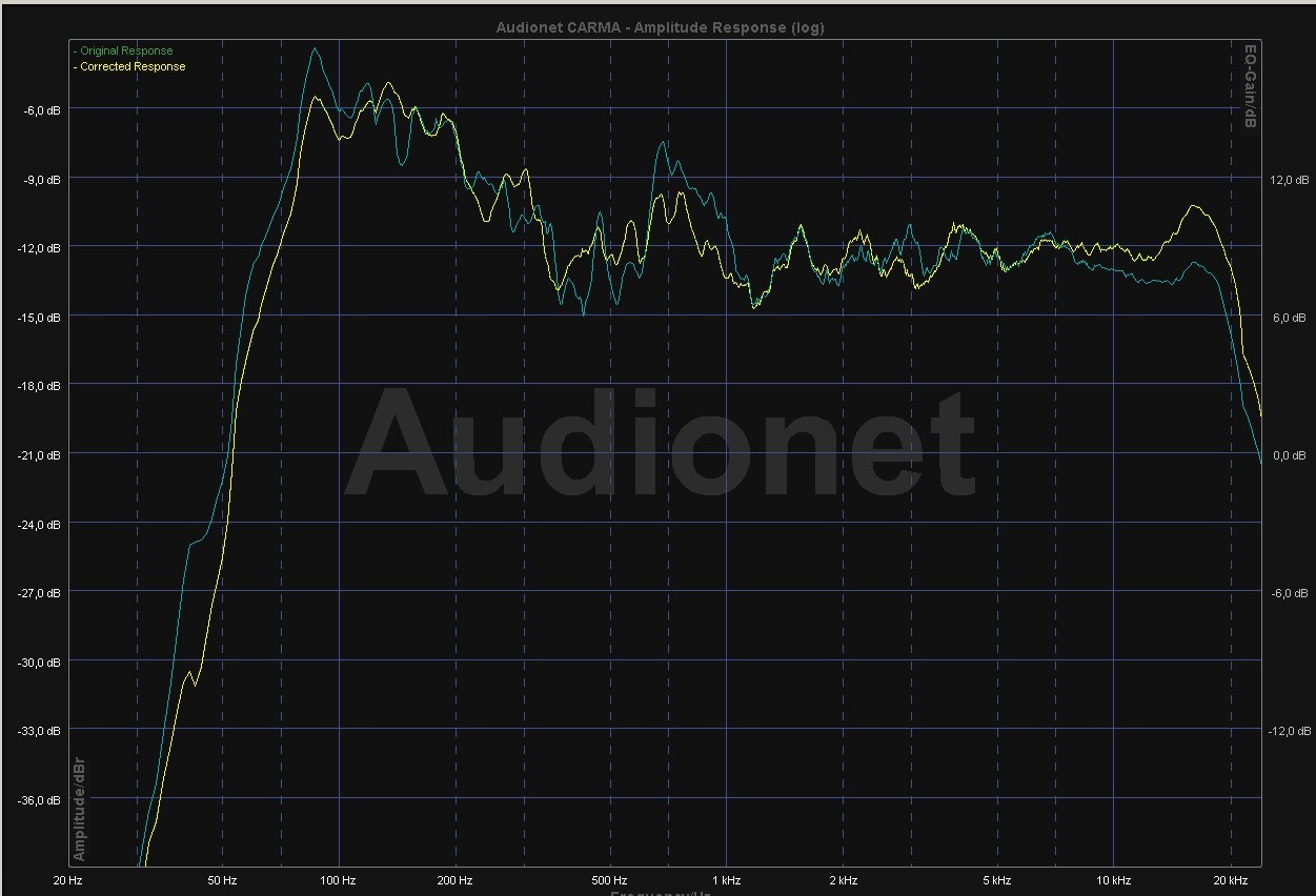

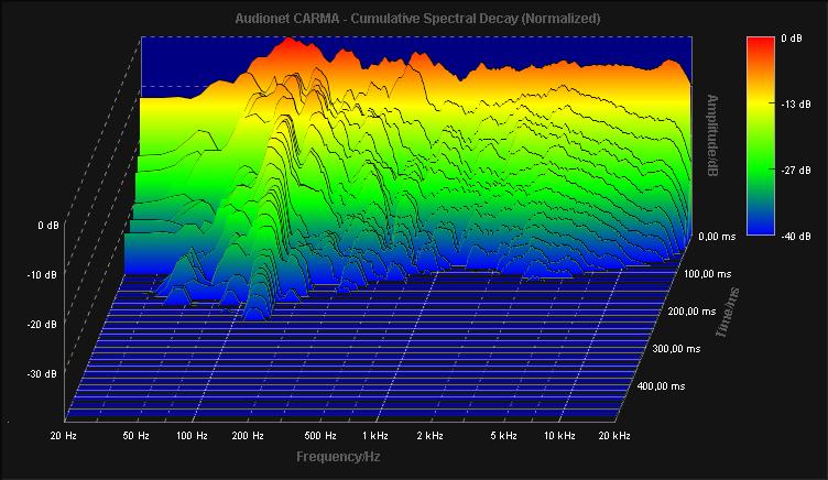

Hallo leute, jetzt ist es soweit, ich habe das Messmikro MM1 von Beyerdynamic und hier sind meine aktuellen Messungen meines Raumes (3,1x3,59x2,34): das ergibt eine gesamtflaeche von 54,5m2 und davon sind 3,3m2 mit Basotect 70er Pyramiden an decke und wand verklebt... der rest ist Fliese und Holzriegel/Gipskarton.<br /><br />Lt. Sabinscher formel sollte ich NAchhallzeiten von 0,3 - 0,5 secs haben, aber meine Carma-Messungen sind knapp ueber 0,1 secs...<br /><br />was mach ich falsch?<br /><br />(zur historie dieses threads: ich habe extra fuer die Messungen alle anderen Absorber, die ich hatte, rausgeworfen, also jetzt sinds nur die Basotects)<br />

Hallo zusammen,
ich bin zwar kein geübter Diagramm Leser...
aber sehe ich da nicht einen über drei Oktaven (für unsere Musiker) bzw. über zwei Harmonische, einen kleinen "Notch" bei ~ 300Hz/ 600Hz/ 1,2Khz.
Mein Ansatz wäre daher mal im cm oder überspitzt gesagt mm Bereich die LS zu verschieben ob da sich nicht eine Besserung einstellt...
Oder lieg ich da falsch?
Michael
  • #64
ich würde erst mal dafür sorgen dass beide hochtöner gleichlaut erklingen.
  • #65
Das könnte ja zusammenhängen. ein verändertes Bild zeigt sich ja auch bei 60Hz..wenn man sucht wahrscheinlich mehr. Es gibt auch Aspekte wie...sind die Leitungen gleich lang..ist der Winkel bei beiden LS gleich..oje..jetzt hab ich wieder was gesagt :-)
  • #66
Hallo ihr drei letzt-poster, ja, ihr moegt mit allen punkten recht haben, die boxen stehen (noch) nicht exakt in der mitte, ABER: die links+rechts messungen werden hintereinander durchgefuehrt, also sind sie rein messtechnisch unabhaengig zu betrachten! es geht also eigentlich um eine diskussion jeder einzelkurve getrennt... die jedoch aehnliche merkmale haben... ich denke zb. dass bei 1,2kHz die trennfrequenz meiner Alesis M1 Active Mk2 boxen liegen wird.<br />[EDIT] und bei 47Hz und 55Hz und 109Hz habe ich berechnete Raummoden[/EDIT]
  • #67
Hi,
du machst folgende Fehler in der Messung:
- Schallabstrahlung nicht Kugelfoermig, dazu noch oertlich verschiedene Abstrahlung von hohen und tiefen Frequenzen
- Messung nur an einem Punkt (normalerweise mind. 2 mit Mindestabsand zu allen Waenden, ich glaube 1,5 m, und Mindestabstand zwischen den Mikros, auch um 1,5 m)
Fehler in der Auswertung:
- sehr wahrscheinlich nur Beruecksichtigung der Absorber fuer Nachhallberechnung, die gesamte absorbierende Flaeche ist aber groesser da der Raum auch absorbiert. Dadurch hoehere berechnete Nachhallzeit
- Der Abfall im Diagramm ist um maximal 30 dB, die Nachhallzeit ist in Wirklichkeit doppelt so gross, bzw. noch groesser, da bei 0 s der Pegel nicht 0 dB ist.
Wenn du das letzte beruecksichtigst, kommst du z.b. bei 1 kHz auf ca. 0,25 s. Unter Beruecksichtigung das der Raum, gerade bei hohen Frequenzen, schon selbst einiges schluckt, scheint das in Ordnung.
Generell ist ein Wasserfall-Diagramm eher geeignet um Moden zu erkennen (bei dir die 50 Hz, falls das keine Einstreuung in die Aufnahmekette ist). Die Nachhallzeit extrapliert man aus Energie-Zerfalls Kurven. (ARTA kann das z.B.)
gruss, Chris

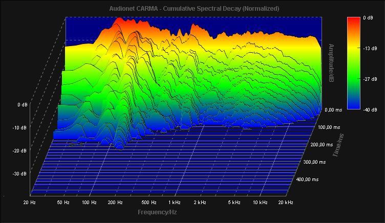

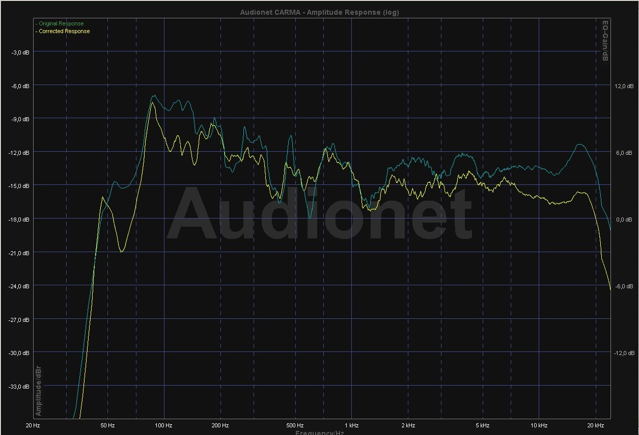

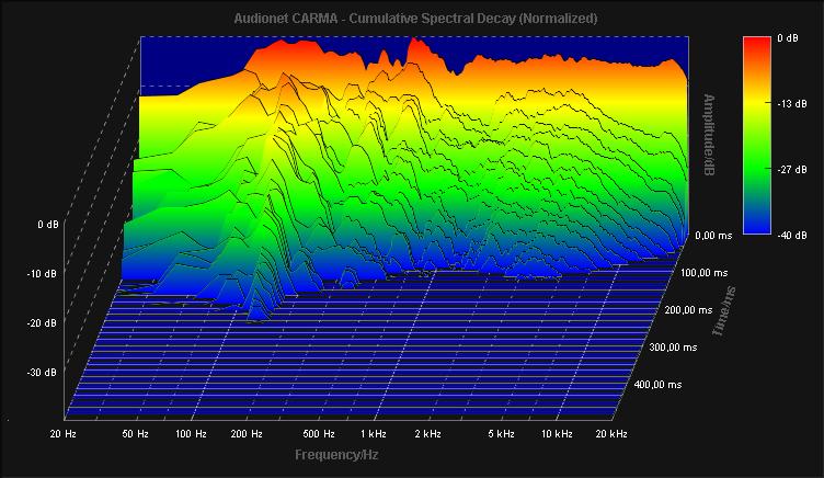

Hi Chris,<br /><br />danke, ja, das macht sinn... aber die kugelfoermige abstrahlung geht halt nur mit diesen netten achteckigen mess-lautsprechern, das muss halt annaeherungsweise mit meinen nearfields auch klappen.<br /><br />ich werd mir ARTA mal anschaun, aber wenn ich einfach so meine Carma-Wasserfaelle mal 2,5 nehme, bin ich ja auch nicht so schlecht unterwegs... bis auf die mode bei 50Hz...<br /><br /><br />hier sind neue messungen, jetzt habe ich den tisch, damit die boxen und auch das messmic exakt in die raummitte gebracht....
  • #69
Warum? Welche Berechnung/Darstellung der Impulsantwort wäre deiner Meinung "besser"?
Ich finde, das Wasserfalldiagramm ist gerade gut geeignet, um das modale Abklingen im Raum darzustellen. Nur nicht gerade die Wasserfalldiagramme von Carma.
Die Nachhallzeit kann (oder besser sollte) in Regieräumen durchaus mit den Lautsprechern gemessen werden, die sich auch in Verwendung finden, da diese natürlich ein ganz anderes Schallfeld erzeugen, wie Kugelstrahler.
Dodekaeder finden nur in Räumen Anwendung, in denen die zu erwartenden Signalquellen ähnliche Abstrahleigenschaften aufweisen.
In jedem Fall ist es richtig, an mehreren Punkten zu messen und die Ergebnisse zu mitteln, wenn man die Nachhallzeit per Definition wissen möchte.
Grüsse Andy
  • #70
koennt ihr mir helfen, meine Messungen besser zu interpretieren?
waere es zu empfehlen, die frequenzen zw. 50 und 300 Hz mit Helmholtz-Resonatoren und Loch/Schlitz-Plattenschwingern zu reduzieren, und auch den leichten [g=357]peak[/g] bei 600-900Hz durch gezielte absorption zu senken?
was lest ihr noch aus den grafiken heraus?
  • #71

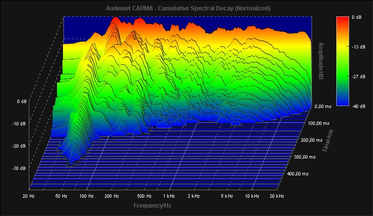

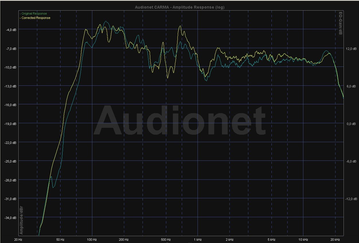

  • #74
Hallo HP,
meine boxen stehen genau 104 cm mit den mittelpunken zw. hoch und tieftoenern auseinander... das trifft auch gut meine sitzposition im gleichschenkeligen dreieck. jede box steht exakt 90cm von der hinteren und jeweils seitlichen wand entfernt... also da ists schon sehr "optimiert" (der raum ist 310x360x234)
Bassreflexrohre habe ich eben mal mit socken vollgestopft (wird so im alesis manual empfohlen!!), da wird der [g=118]bass[/g] geradliniger...
mich wundert halt nach wie vor, dass ich keine ordentlichen [g=361]nachhall[/g] messen kann, sondern nur auf ca. 100ms komme, aber deutlich flatterechos hoere...
  • #75
inthro schrieb:
Zudem ist die (theoretische) Schröderfrequenz in kleinen Räumen recht hochfrequent, was die Aussagefähigkeit einer RT60 Messung unterhalb von ca 200-300 Hz zumindest sehr fragwürdig erscheinen lässt.
Daher sollten Nachhallmessungen auch in Terzbändern erfolgen (nach den Frequenzgruppen des menschlichen Gehörs eigentlich sogar in 1/4 Oktavbändern).
Ich kenne kein Programm, das die Nachhallzeit in mehr als Oktavabstand ausgibt, und halte das persoehnlich auch fuer ausreichend. Man faengt meistens auch erst bei 250 Hz oder 500 Hz an, insofern ist man (und sollte natuerlich auch sein) eher ueber der Schroederfrequenz (das sollte imo die [g=349]Frequenz[/g] sein, bei der die Moden nicht mehr einzeln wahrgenommen werden)
Man optimiert in einem Tonstudio auf einen sehr kleinen (Hör)Bereich (im Verhältnis zum Raumvolumen) und auf die Anregung durch eine Schallquelle mit [g=98]Richtcharakteristik[/g].
Meiner Meinung nach ist in diesem Fall eine RT60 Messung mit einem Kugelstrahler nicht zielführend.
Bei einem Zwei-Wege System ist die [g=184]Balance[/g] zwischen Hoch- und Tieftoener sehr stark von der Hoehe abhaengig. Dadurch wirst du bei geringen Unterschieden in der Hoehe deutlich unterschiedliche Nachhallzeiten erhalten. (der Abfall des diffussen Schallfeldes ist vom vom Direktschall relativ unabhaengig)
Es wird sich auch die Abstrahlcharakteristik aendern wenn jemand vor dem Platz sitzt (Buendelung Tieftoener & Beugung/Reflexionen am Kopf).
Besonders das Zweite wird eher Kleinkram sein, es ist aber sicherlich ein Messfehler den man nicht in der Form hat, wenn man einen Kugelstraher verwendet. Das kann man natuerlich auch anders sehen, immerhin sind wir (sehr wahrscheinlich, und ich sicher) Dilettanten in dem Bereich.:)
Letztendlich hat man, gerade im hr-Bereich, aber auch wahrscheinlich keine andere Moeglichkeit.
@mkropfbe:
Was ich noch vergessen hatte, du hast natuerlich auch den Frequnzgang der Boxen in der Messung drin, und den kannst du nicht rausrechnen. Auch im Frequenzgang bei 0 ms wird der Raumeinfluss drin sein, ausser die Laenge der verwendeten FFT ist kuerzer als der Zeitunterschied der allerersten Reflexion zum Direktschall. Dem wird aber in dem Raum nicht so sein.
Wenn du Flatterechos hast, dann solltest du nach den parallelen Waenden (vllt. Decke/Boden) schauen durch die diese kommen, und eine davon staerker bedaempfen.
gruss, Chris
