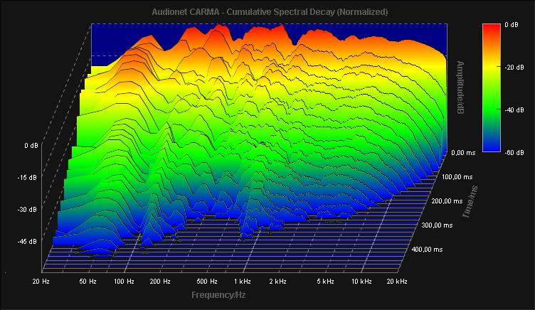

sagt mal, koenntet ihr nicht auch mal eure Carma-Wasserfaelle posten und ggf. kurz den Raum beschreiben? dann koennten wir vergleiche ziehen! "hands on" so zu sagen!
kann ich, wie gesagt interessiert mich persönlich die frequenzkurve mehr, auch da kann man stehende wellen rauslesen.
von mir einmal der leere raum und einmal im experimentierstadium mit absorbern - jeweils 60db angezeigt...
modenproblem bei 50-60hz und flatterechos von 800-1,2k. der dip bei 500hz ist mir auch noch unverständlich, genauso der unrunde frequenmzgang bei 150-500hz der linken box...
lg
flox
Hey Man, wie wärs wenn Du mal endlich den Frequenzgang postest, dann sieht man, ob deine Frequenzlöcher 10 dB oder 5 dB tief sind. ;-) Da kann man viel mehr Vergleiche anstellen.

aber die loecher sind eher 10db tief :( (was ich so im kopf hab)

da hat sich ja trotzdem was bei 1kHz getan!
ja, für die flatterechos taugen die basotects gut - trotzdem gibts da noch viel zu machen. vor allem der bassdrop bei der rechten box und die probleme bei 250 und 500hz.
werd das nochmal mit der decke versuchen - bei dir schaut der frequenzgang dort dann auch gleich viel besser aus, wobei schwer zu sagen mit einem oktava als mikro...
ausserdem muss ich dem bändchen etwas mehr pegel gestatten, fällt noch zu stark ab über 5-6k.
