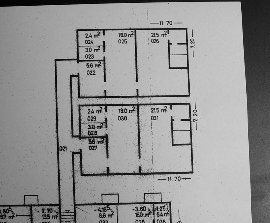

Es geht um folgendes: für meine beiden Studios sind mir zwei Bunker angeboten worden. Dabei handelt es sich um zwei Räume, hinter hintereinander liegen und durch eine dicke Stahltür verbunden sind. Anbei der Grundriß. Beide Räume sind zweimal vorhanden: einmal oben, einmal unten. Der Raum auf der rechten Seite hat etwa die Maße 5,85 x 7,2 m, der linke Raum ist etwas kleiner. Links oben sind nochmal zwei kleine Räume, da waren mal Toiletten drin.
Von beiden Räumen werde ich hoffentlich nächste Woche Bilder machen können, dann stelle ich sie hier ein.
Die Wände sind glatte Betonwände, etwa 2,50 m hoch. Die Akustik ist natürlich grauenhaft mit einer sehr langen Nachhallzeit. Allerdings bin ich kein Experte auf dem Gebiet, und daher würde ich mich über ein paar Infos freuen, was man da machen kann und was kostenmäßig auf mich zukommt.
Sinn und Zweck der ganzen Anlage sind zwei kleine Radiostudios, in denen Sendungen produziert und moderiert werden. Der größere Raum (rechts) soll das Programmstudio werden mit Neumann TLM-103, der kleinere Raum (links) soll das Nachrichtenstudio werden mit AKG C4000B.
Es ist noch nichts entschieden, der Mietvertrag ist noch nicht unterzeichnet. Alternativen gibt's im Moment aber so gut wie gar nicht.
Ideen, Vorschläge?

Grob geschätzt musst du 300-400 qm Flächen aufbereiten, nicht zuletzt akustisch.
Keine Ahnung wie die Handwerker in Saarbrücken so ticken, aber da schätze ich vielleicht 20-25 TE.
Dann Ausstattung, wie Garderobe, Schreibtische, Stühle Racks und technisches Mobiliar.
Eine Mischung aus Ikea und Schreiner und Eigenleistung.
Letzlich brauchst du auch technische Elektrik, Stromverteilung, Licht, Heizung oder Klima...
Und so weiter.
Respekt.
Da nimmst du schon Geld in die Hand.
Immerhin wird es ein Produktionsstudio, wo auch mal andere drin arbeiten müßen außer man selbst.
Da kann man wohl nicht allzuviele Kompromisse eingehen...

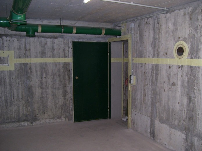

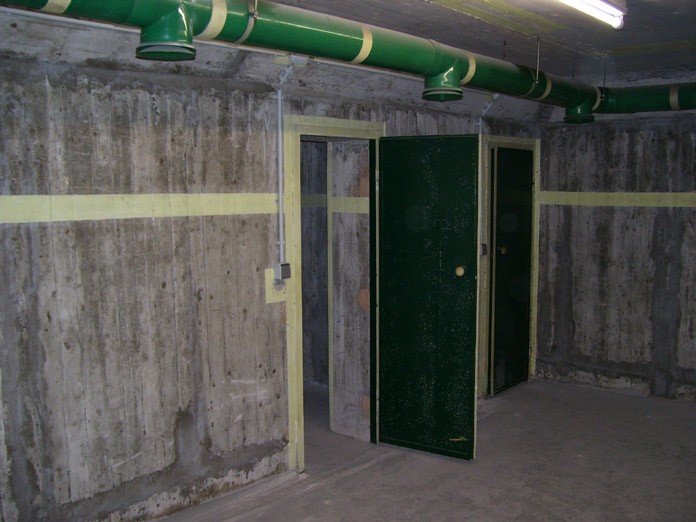

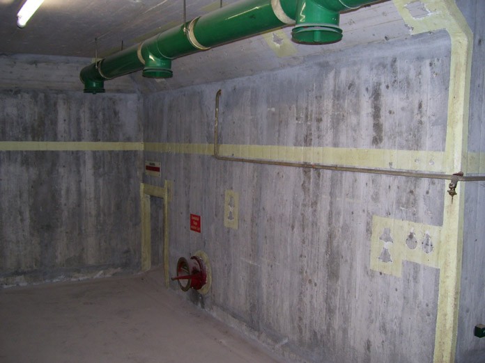

Zur Anschauung mal drei Bilder des Bunkers. Zu sehen sind die beiden Räume, die ich eingangs auf dem Grundriß gezeigt und erklärt habe. Mischpult und Mikros befinden sich im selben Raum, es sind also klassische Selbstfahrerstudios eines Radiosender.
1. NSP: Der kleinere Raum. Geplant als Nachrichtenstudio. Links die beiden Türen zu den Toilettenräumen, lassen sich als Serverraum umfunktionieren.
2. PS1: Der größere Raum rechts. Geplant als Programmstudio. Wir sehen die nackten Betonwände und den unbehandelten Fußboden.
3. PS2: Derselbe Raum, aber von der Perspektive aus gesehen, die wir auf PS1 sehen, die Eingangstür. Das runde Loch in der Wand rechts ist ein Luftschacht, der nach nebenan führt. Die Gitter auf beiden Seiten lassen sich entfernen, so daß hier in einer Höhe von etwa 1,50 m Kabel durchgeführt werden können.
Raumhöhe überall: 2,25 m. Die Lüftungsrohe an den Decken können abgebaut werden. Zwischen seitlichen Wänden und der Decke ist teilweise kein rechter Winkel vorhanden.
Getestete Nachhallzeit: je nach Lautstärke etwa 2 Sekunden. Sound wie in einer Kirche.
Ideen? Preisvermutungen?

Brutal :-)
Was ist denn das Mietangebot?
Ein Spottpreis. 1,50 EUR kalt pro qm. Macht in der Summe etwa 150 EUR warm ohne Büros.
Du müsstest erst mal kalkulieren, wie hoch dein Fixkostenblock werden darf, bevor er dich rechts überholt.
Dann nimm davon 2/3 als Betrag an und schaust wieviel Geld du dafür von der Spasskasse bekommst.
Diese Finanzierung wäre dein Budget für den Ausbau.
Dann brauchst du Angebote von Trockenbauer, Elektriker, Sanitär und eben auch vom Akustiker/Bauleiter.
Sonst bauen dir die Handwerker eine Filmkulisse zusammen, die wie ein Studio aussieht und so klingt als wenn du in eine leere Blechdose pinkelst.
Die Deckenhöhe ist mit 2,25m praktisch unbrauchbar.
Das ist schon sehr niedrig.
Mich graut es vor solch einem Objekt.
Da steckt enorm viel Arbeit drin und der einzige erkennbare Vorteil ist die niedrige Miete.
Alles Andere musst du gegenhalten und vorrecherchieren, sonst geht dir auf halbem Weg die Puste aus!
