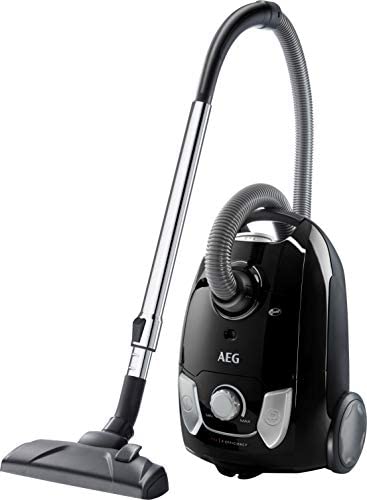

Ohne Fenster wirst du die Steinwolle fasern doch nie raus bekommen? Menschen müssten dort im Notfall Tagelang ausharren.
Großartige Erfindung:

der Rest wirbelt durch den Raum.
Ja Fenster öffnen zieht den Staub aber nicht aus dem Raum sondern wirbelt erneut.
Für mich hat sich bewährt Steinwollarbeit im Raum abschließen und dann mehrmals raus saugen. Saugen, pause machen das sich fasern ablegen, saugen, pause machen, usw.
Keine Frage Mineralwolle kann unliebsam sein aber man kann damit umgehen. Und wenn alles soweit sauber ist alles an Steinwolle mit Gartenvlies zu tackern und ab dann hat man wieder eine saubere Baustelle.
  • #50
schon klar.. damit bekommst aber auch nur das was aufm Boden liegt aufgesaugt.. der Rest wirbelt durch den Raum. Es ging mir ja nur darum vorher mal zufragen, bevor es am Ende Stress gibt. Scheint ja schon ein Zivilschutzbunker in Reserve zu sein.
