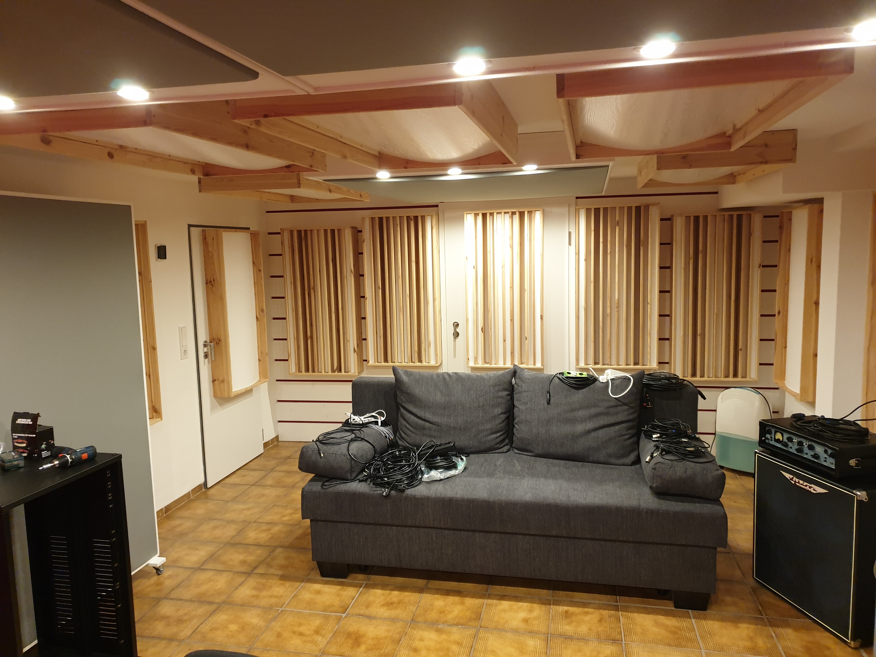

PS: hier noch zwei aktuelle Bilder. Vielleicht mach ich noch mal eins, wenn alles endgültig im Keller und fertig ist...
Geil Alter! Genau so geht man mit Problemen um!!! Man arbeitet an der Lösung bis es gelöst ist!! Sehr gut gemacht!
VG!
Reaktionen: SteKrae
