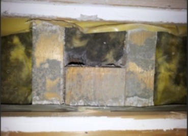

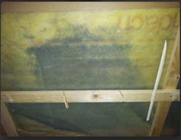

Stein- und Glaswolle hat keine Bestandteile die schimmeln können.
Unsinn. Natürlich können Glas- oder Steinwolle schimmeln.
Haste die erst besten Google Bilder gepostet wa? :)
An glaswolle kann sich nach x Jahren Schimmel ansetzen, aber sie enthält keine Bestandteile die Schimmeln können.
Im Fall des TE , um den es hier ja geht, hat die glaswolle bestimmt keinen Schimmel angesetzt. Trocknen und gut is.
