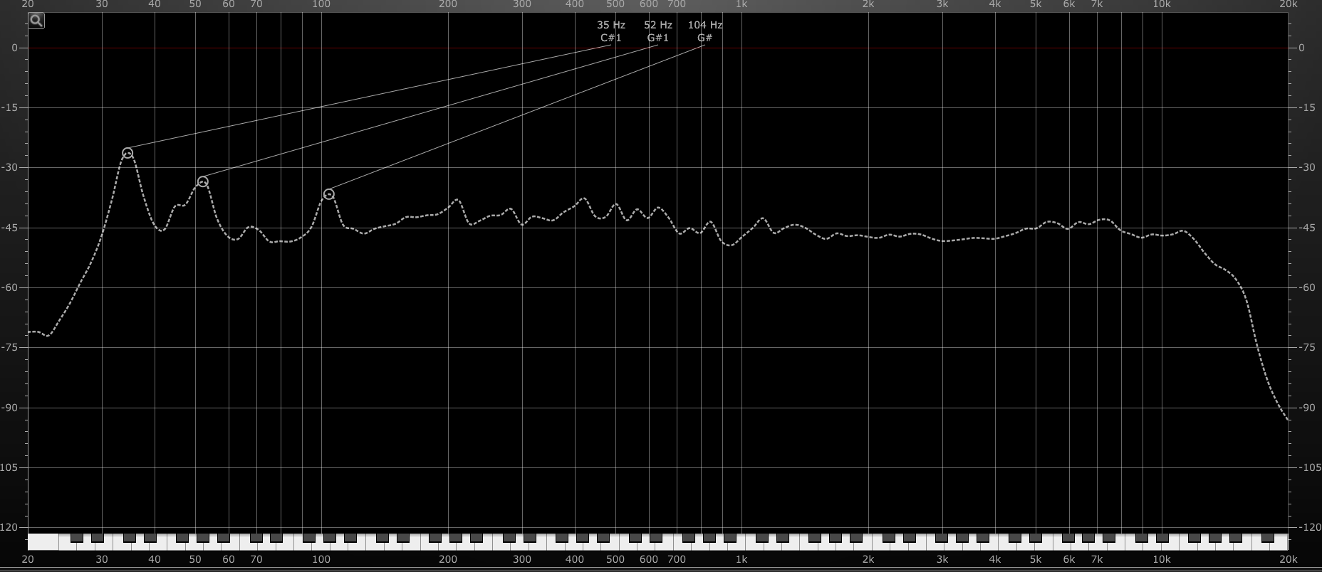

Deine Bassline ist zu laut. Das erkennst du gut daran das diese extrem heraussticht aus dem Mix:

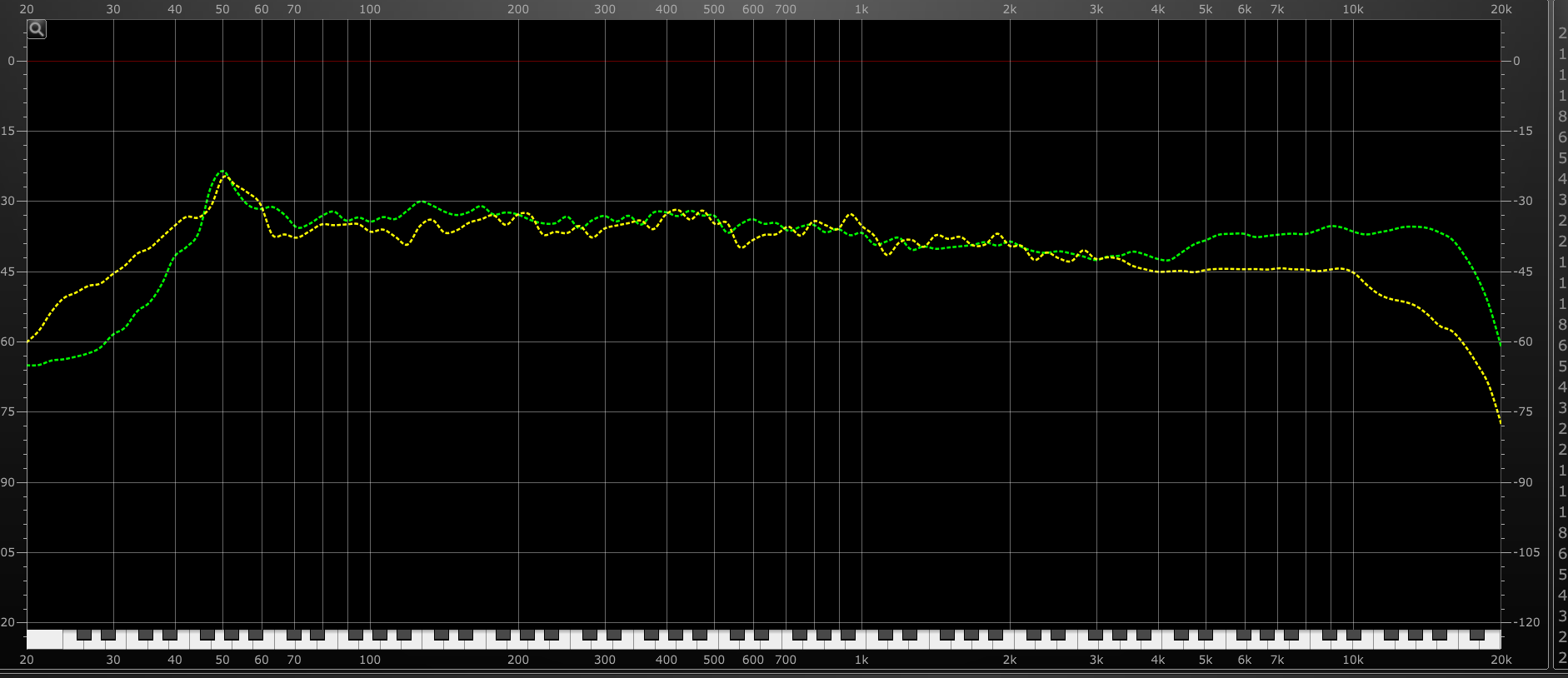

Hier zum Vergleich St.Vincet Smoking Sections und Regulate von Warren G:

Diese Nase bei dir um die 104Hz. Autos mögen keine Resonanzen um die 100Hz. Das dröhnt gerne.
Aber diese 35Hz solltest du mit einem EQ (Bell) absenken. Die ist viel zu laut gegenüber den anderen Resonanzen.
Ab 50Hz sollte der Bassbereich langsam abfallen, bei dir steigt er an.
Was für ein Analyzer ist das? Plugin oder von deiner DAW?
Das ist der HOFA-Analyzer :)
Regulate ist eine sehr schöne Referenz - die 50 Hz Nase ist auch in vielen modernen Trap-Produktionen zu finden. Ebenfalls ist der Bereich zwischen 100-200 Hz betonter als in modernen Produktionen; sollte also im direkten Vergleich nie drüber liegen, um "gut" zu klingen.

Also erstmal danke für die vielen Antworten! Ich bin überwältigt wie schnell man hier verschiedene Lösungsansätze zu lesen bekommt.
Zusammengefasst kann man wohl sagen, dass das Problem im low-end liegt und nur in zweiter Instanz am Wagen.
Ein paar leichte Anpassungen im Pegel und etwas EQ auf dem Bass haben mich schon sehr viel näher an mein Ziel gebracht. Danke dafür!
Das mir die Überpräsenz des Basses nicht aufgefallen ist, liegt wohl am Raum/den Kopfhörern.
