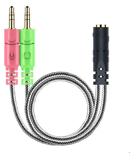

Es gibt wohl 2 Varianten. CTIA und OMTP.
https://de.wikipedia.org/wiki/Klinkenstecker#Stereostecker_mit_Zusatzfunktion_.28vierpolig.29
Dann gibt es dementsprechend Adapter.
