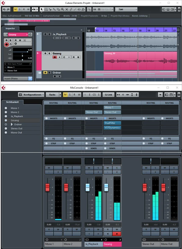

Hallo zusammen,
ich bin jetzt seit drei Tagen nur am Foren durchsuchen, Tutorials schauen, Handbücher lesen, auch ein Freund von mir hat schon drüber geschaut, aber ich finde keine Lösung für mein Problem. Ich bin ziemlicher Cubase-Neuling, aber bitte geht deshalb nicht gleich davon aus, dass ich mich die letzten Tage nicht damit beschäftigt habe und hier jetzt aus Faulheit ins Forum schreibe, um euch zu bemühen :D
Auf meinem Windows 10 Pro Rechner läuft Cubase Elements 9.0.40. Ein Rode* NT1-A ist über das Behringer* UMC204HD mit dem Rechner verbunden. In meinem Projekt gibt es ein Playback sowie eine Mono-Spur für Gesang. Das Mikrofon ist laut MixConsole so eingepegelt, dass es bei maximalem Ausschlag noch knapp unter 0 dB bleibt.
Verwende ich als Ausgang ebenfalls Mono funktioniert alles einwandfrei, ich kann mich während der Aufnahme über die am Interface angeschlossenen Kopfhörer hören und auch danach, wenn ich das Ganze in Cubase nochmal anhöre, ist der Gesang super zusammen mit dem Playback zu hören (es liegt also nicht am berühmten noch aktivierten Monitoring-Button ;)).
Sobald ich aber auf Stereo Out routen möchte, wird der Gesang fast unhörbar leise, das Playback behält die gleiche Lautstärke wie bei Mono Out bei. Wenn ich das Playback mute, kann ich den Gesang nur ganz ganz leise hören. Egal ob mit oder ohne Effekte, egal ob ich ein vorhandenes oder neues Projekt öffne. Ich habe auch Cubase und den Treiber für's Interface gestern nochmal komplett neu installiert. Mikrofon, Kabel, Eingänge am Interface gewechselt, daran liegt es nicht. Zumal ich über Mono Out ja alles wunderbar hören kann. Aber irgendwo ist der Wurm drin, vielleicht auch ein ganz dummer Anfänger-Fehler irgendwo.
In jedem Tutorial, das ich schaue, wird ganz simpel von Mono In zu Stereo Out geroutet und es funktioniert problemlos, warum bei mir nicht?

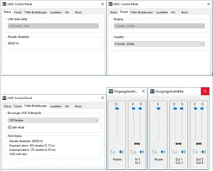

Ich habe mal Screenshots von meinen ganzen Einstellungen angehängt, wenn noch Infos fehlen bitte Bescheid geben, ich weiß nicht, ob ich etwas entscheidendes vergessen habe.
Vielen Dank vorab für eure Zeit und Mühe!! Ich hoffe wirklich mir kann jemand einen entscheidenden Hinweis geben bevor ich noch komplett verzweifel :confused:

sieht alles richtig aus.
Allerdings ist dein Pegel auf der Gesangsspur zumindest optisch sehr niedrig.
"kaum zu hören" ist ja auch eine sehr subjektive Aussage.
Ich würde mich mal mit dem Thema Gainstaging beschäftigen.

Was passiert, wenn du die beiden Inserts im Gesangskanal mutest?
Reaktionen: Hauskatz
Die Effekte haben wie gesagt keinerlei Auswirkung, egal ob vorhanden oder nicht wird es bei Stereo leise...

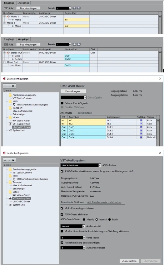

den Mono-Out hast Du selbst angelegt und geht auf Ausgang 3 deines Interfaces?

Wie Beeble schon geschrieben hat, sieht dein Wavefile etwas "leise" aus.
Wieviel RMS hat das File?
In Cubase gibt es die Funktion Statistik. Diese Funktion analysiert dein File. Weiß nur nicht, ob diese Funktion auch in der Elements enthalten ist.
Ansonsten lade dein File mal hier hoch oder Du schickst es mir per PM. Dann schau ich mal, wie laut es wirklich ist.
Ja genau.

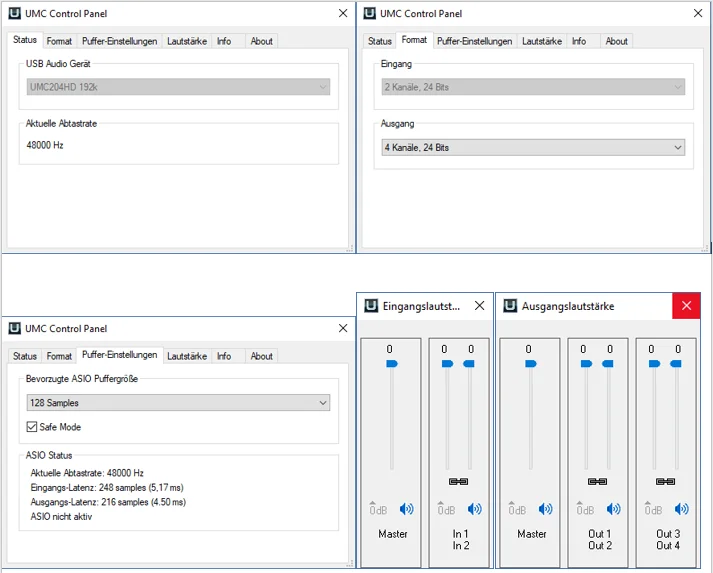

Das Mikro musst Du über das Interface einpegeln. Also im dortigen Mixer des Interface schauen, was ankommt und gegebenenfalls nachregeln.
Ich habe den Regler am Interface benutzt zum Einpegeln und in der MixConsole in Cubase nur geschaut wann ich die 0dB erreiche, nichts umgestellt. Was meinst du genau mit "Mixer des Interface"?

Hast du die falschen outs genommen?
Du hast ja 4 Outs.
Und warum 48000Hz?
Vertonst du einen Film?
