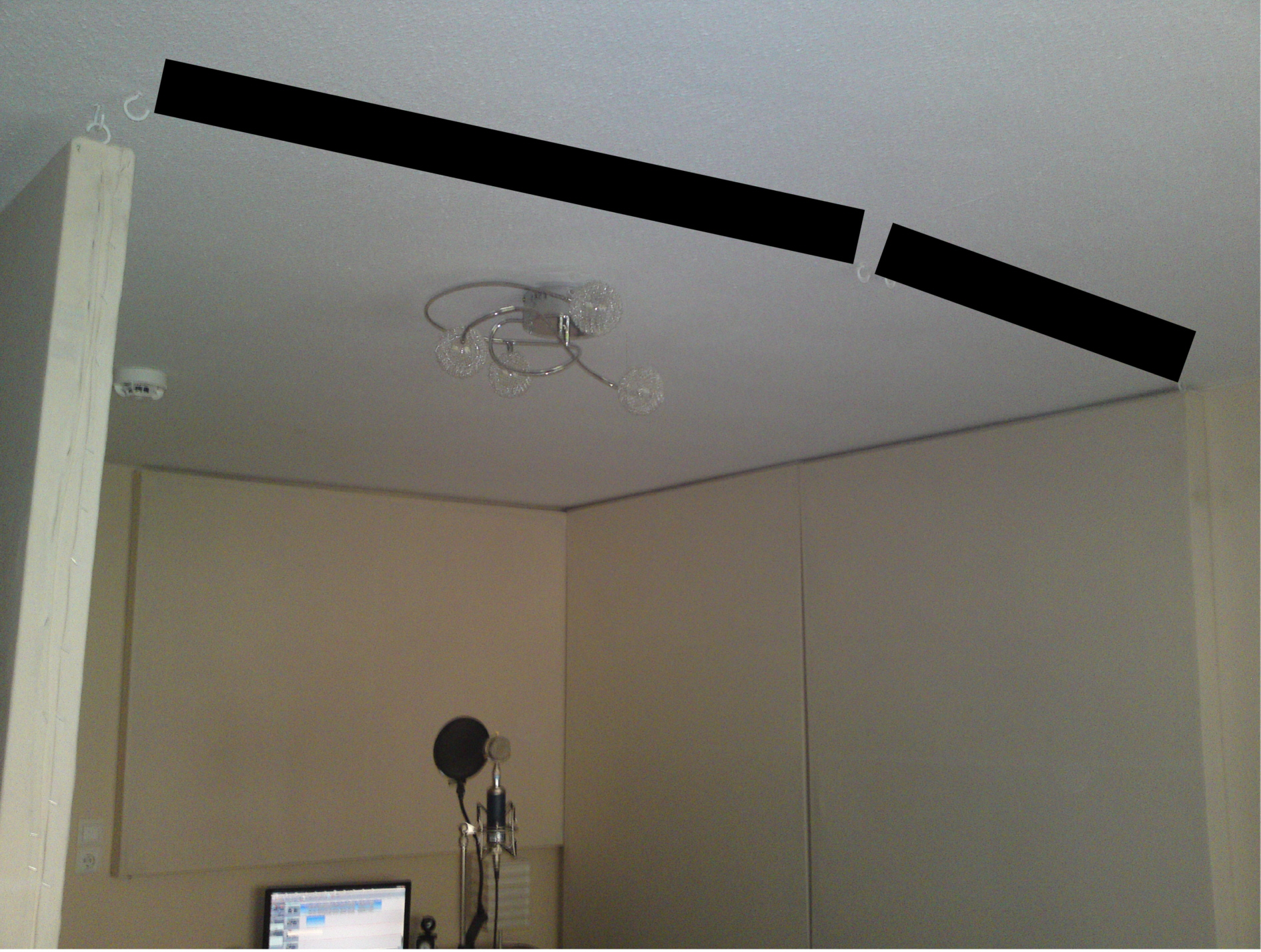

Nun habe ich hier mal 4 Bilder vom Raum gemacht.
Bei dem letzten bild (4) sieht man an der Decke 2 Schwarze Balken, dort hengen normalerweise die 2 letzten Wände die ich abgenommen habe um ein gescheites Foto zu machen.
