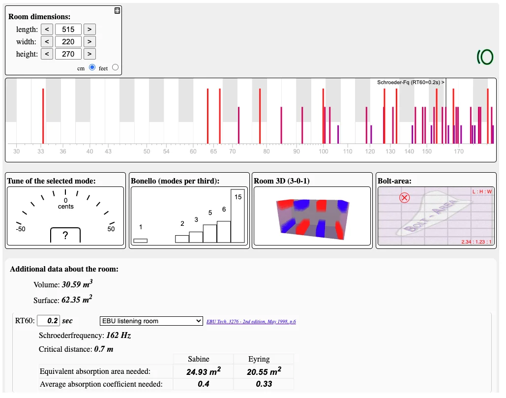

Wenn ich die Raummaße auf trikustik.at eingebe, dann passen die angezeigten und hörbaren Moden genau zu dem, was ich "fühle".

Das ist mein Ergebnis nach den Raummaßen:
