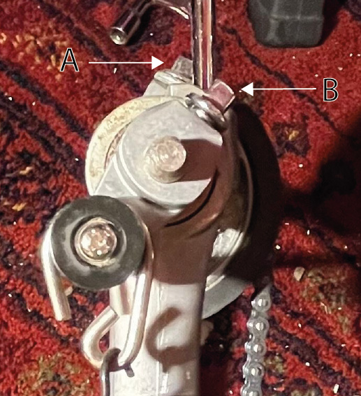

ich bin todsicher dass sich der anschlagwinkel des beaters mit diesen zwei vierkantschrauben aufm bild (A und B) einstellen lässt.
eine pedale ist ein exzentrischer mechanismus und mit diesen nupsis stellt man die übertragung zwischen dem tretplattewinkel und dem beaterwinkel.
nach meinem gefühl hat die pedale in jetzigem zustand einen zu kurzen tret-weg (wenn ich das so nennen darf). dadurch hat beater einen längeren weg zum fell und schlägt mit der kante druff, anstatt mitm stirn.
rakete mach die nupsis locker, stell das ding richtig ein verdammt, und sag das ich recht habe. :)

Ich kann das gerne ausprobieren, aber ich bin mit 99% sicher, dass dies nicht der Fall ist. Mein sämtliches Wissen über Mechanik steht dem gegenüber - und ich habe doch eine 4 jährige Lehre als Feinmechaniker absolviert. Der Winkel wird bedingt über:
a) Die Länge des Beaters
b) den Abstand der Drehachse zum Fell
c) Durchmesser des Filzkopfes
Die Lage des Schlägels in Relation zum Fusspedal beeinflusst den Winkel nicht. Wenn da ein Exzenter sein soll, wäre es ja kaum möglich, diesen mit einer Schraube zu befestigen, das würde sich lösen....

ich bin kein maschinenbau guru und möchte sicherlich deine expertise nicht in frage stellen, rakete.
aber mich fuchst die frage, warum haben die konstrukteure zwei verstellbare träger auf eine sechskantachse geplant und montiert, wenn sie keine funktion haben sollen?
und warum gefühlt 99% pedalen nicht so ein problem in diesem ausmaß zeigen? imho ist die pedale ungünstig verstellt.
sonst besorge dir eine andere. wenn sie auch das gleiche problem verursacht, dann stimmt was mitm rim nicht...
Da stimme ich Dir zu. Allerdings denke ich nicht, dass sich dadurch sein Problem lösen lässt. Denn der Aufprallwinkel auf dem Fell wird sich dadurch nicht ändern, nur die Wegstrecke, die der Beater zurücklegt. Denn die Position der Achse, an der der Beater befestgt ist, bleibt immer gleich.
Ich würde behaupten, dass sich damit zum Einen der Weg des Pedals zum Boden/der Leerweg des Beaters zum Fell einstellen lässt, und zum Anderen die Federvorspannung. Aber den Auftrittswinkel ändert das rein geometrisch nicht. Der kann nur durch Ausrichten des Fells, dem Verändern der Achslänge des Klöppels oder dem Abstand der FuMa zur BD verändert werden

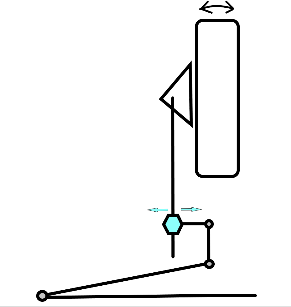

Ich habe es mal für mein Verständnis aufgezeichnet. Also das einzig sinnvolle wäre in meinen Augen das Ausrichten der BD oder das verschieben der Rotationsachse nach vorne oder hinten, also dem Verschieben der ganzen FuMa.

imho steht beater nicht rechtwinklig zur achse, sondern parallel. dadurch ist das system exzentrisch.
das hier ist die ursache für das problem, glaube ich:
Das kann schon sein, läßt sich aber im bestehenden System nicht ändern. Anderer Beater, Bassdrum weiter nach vorne neigen (Beine kürzer) und weniger reintreten.
