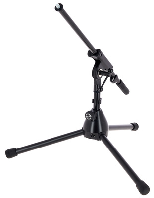

@SOS: Für den Fall wenn die Öffnung sich unten am Resonanzfell befindet, wären diese zu hoch, und zu kurz um nahe an das Schlagfell heranzukommen.
Nope, stimmt nicht. Mit diesen beiden Stativen kommst Du von ganz unten bis ganz oben am Resonanzfell. Ich besitze beide und habe es mehrfach ausprobiert. Beide haben ausziehbare Galgen, und das größere ist auch in der Höhe variabel. Allerdings bevorzuge ich seit einiger Zeit das eingangs verlinkte Beyerdyamic ST-99 - und zwar stelle ich es meistens in die BD hinein, damit bekommt man mehr Kickanteil (und es steht ein Stativ weniger auf der Bühne rum).
Viele Grüße
Jo
Ich meinte das Schlagfell
