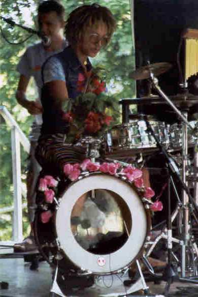

Gibt es auch eine Möglichkeit mit Reso Fell? Das Auge ist ja auch noch mit von der Partie... Also halt mit starker Dämmung oder so?
Nein... Es war eher so, dass das Publikum das cool fand, weil die in die Bassdrum reinschaun konnten. ;)
Es bleibt ja auch ein 5 cm ring bestehen, sieht also abgeschlossen aus. Ich habe als Reso ein schwarzes Fell genommen, das kam dann noch besser. Mit som weissen Ring sieht das dann eher kakke aus... Auf der Snare nen schwarzes Pinstripe... sehr schick...
Sieht dann für den Zuschauer so aus, nur halt in schwarz... Besseres Foto habbich auf die Schnelle nicht gefunden...
